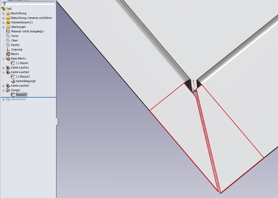

ich habe da ein ganz einfaches Problem, bei dem mir unser Support aber keine (gute) Lösung anbieten konnte.
Wir konstruieren oft Blechkästen, die umlaufend geschlossene Laschen haben. Bei symetrischen Geometrien ist das mit dem Feature Gehrungslasche ja auch kein Problem. Sollen aber die zusammentreffenden Laschen unterschiedliche Längen haben (sh. Anhang), dann wird es kompliziert.
Wie kann man solche Ecken schnell schließen, so dass am Ende eine sinnvolle Abwicklung herauskommt?
Wenn man die Skizze der Lasche ändert, dann überschneidet sich das Material und die Abwicklung hat einen komischen Knick.
Wenn man das Blechteil aus dem Vollen entstehen läßt (mit Wandung), dann habe ich bei etwas verwinkelten Blechen Probleme mit sinnvollen Freischnitten. Ich muß mich dann immer stundenlang mit Fehlermeldungen rumschlagen (Biegung zu komplex ö.ä.) und kann keine kreisförmigen Freischnitte realisieren.
Ich halte die Problemstellung für einen absoluten Standartfall im Blechbau und kann mir nicht vorstellen, das es dafür keine zufriedenstellende Lösung gibt.
Wie löst ihr dieses Problem?

Na ja, so komplex ist der Befehl für eine Blechzunge auch nicht und die Skizze dazu könnte man vielleicht als Bibliotheksteil abspeichern....
Grüße Günter
Edit: Du kannst alle Ecken auf einmal machen: in der Skizze zweimal spiegeln ist möglich.

Die Variante ist klar, aber ich möchte an der Lasche eben keinen Freischnitt, schon gar nicht so einen Großen. Die Lasche soll den Spalt komplett füllen. Physisch kann man das mit dem Blech gut machen, nur im CAD habe ich die Probleme.

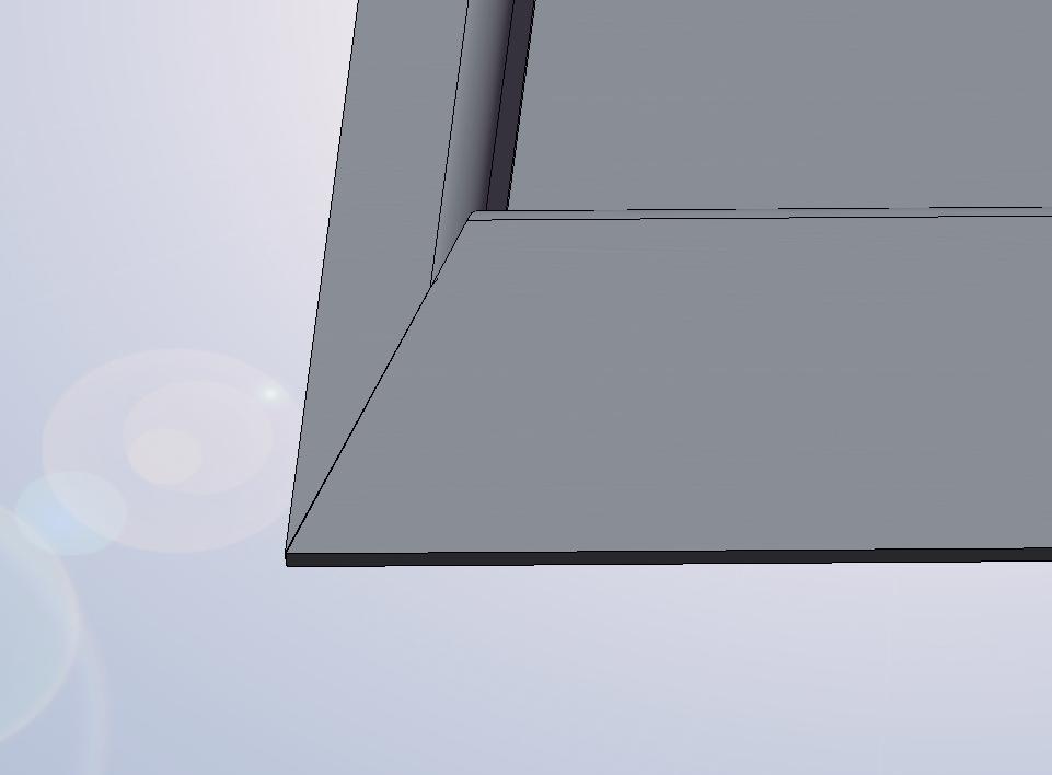

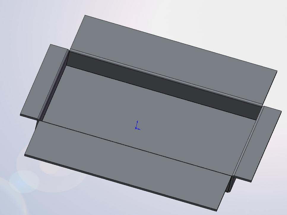

Ich kämpfe noch etwas mit der Forentechnik. So in etwa soll es aussehen, oben ist die Abwicklung dazu.

Nein, der Spalt darf ruhig 1/10mm haben. Aber er sollte bis zum Anfang des Radius durchgehen, ohne den Absatz in deiner Version.

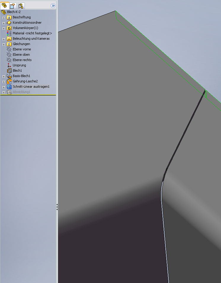

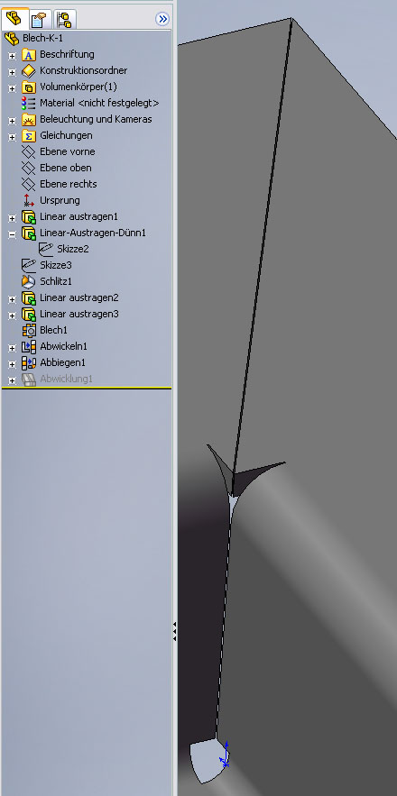

Zu allererst, der Vorschlag war von GWS.
Auf den Screenshots sind zwei Ausführungen zu sehen, im ersten ist der Teil, wie oben schon geschrieben, erst modelliert worden und dann als Blech definiert.
Beim zweiten ist eine Umlaufende Gehrungslasche erstellt und auf einer Seite einfach geschnitten worden.
Ich verwende mehrere Varianten (unter anderem auch die von GWS) hängt vom Anwendungsfall ab.
