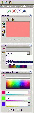

kann mir jemand weiterhelfen? Ich möchte nach einer Neuinstallation von SWX07 meine bereits vorher erstellen und gespeicherten Farbschemas wiederverwenden. Leider weis ich nicht wie ich die .sldclr Dateien hochladen kann bzw. ist das überhaupt möglich?
vielen Dank

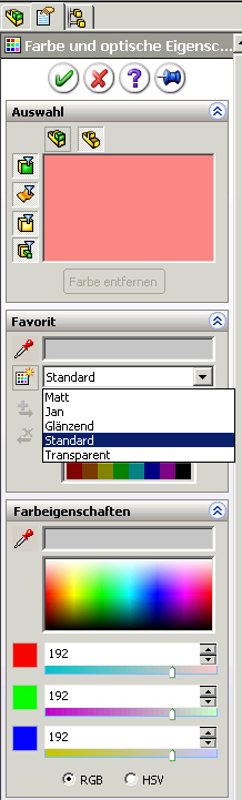

wenn deine Datei im richtigen Verzeichnis liegt (z.B.X:\Programme\SolidWorks2007\lang\german\colorswatches), dann solltest du diese gem. Bild finden!
