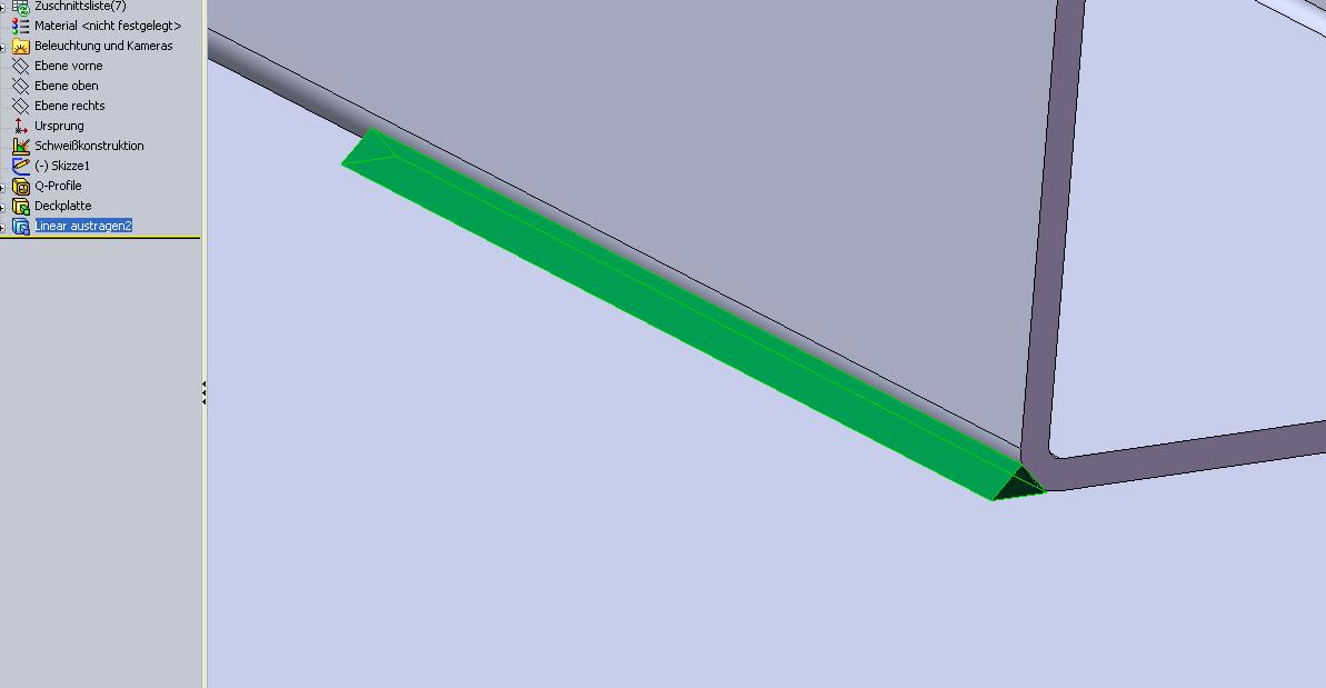

Guten Morgen alle,
ich versuche gerade zwischen einem Blech und der Kante eines Rechteckrohres eine Naht zu zaubern  ohne gültige Schweisserprüfbescheinigung !
Problem: Das Rechteckrohr hat eine Rundung an der Kante - in die entstehende Kehle kommen die Nähte.
Kriege ich das mti Schweisskonstruktion gebacken ??
siehe Bild zwischen Fläche (grün) und Profilrundung (Magenta) soll die Naht rein.

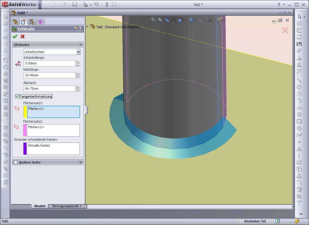

die von Dir skizzierte Situation ist eine Kehlnaht zwischen der (Im Schnitt durch die Naht gesehen) senkrechten Rohrwand und einer geraden Fläche.
Bei mir soll die Naht in die Kerbe zwischen Vierkantrohr und Blech rein - auf dem Bild also in diese Kehle zwischen grüner und magentafarbener Fläche.
Dafür gibt er mir die Meldung:
"Fehler bei Neuaufbau - die ausgewählten Flächen sind für eine Kehlnaht ungültig. Heben Sie die Auswahl einiger auf"
wegen Platzsituation: Platz ist genug: der Radius der Rohrkante beträgt 4,5 mm
Also scheint es so. daß SWXSolidWorks zwischen einer (im Schnitt gesehen) gekrümmten Fläche und einer geraden nicht zulässt - nur habe ich darüber in der Online Hilfe nichts gefunden.

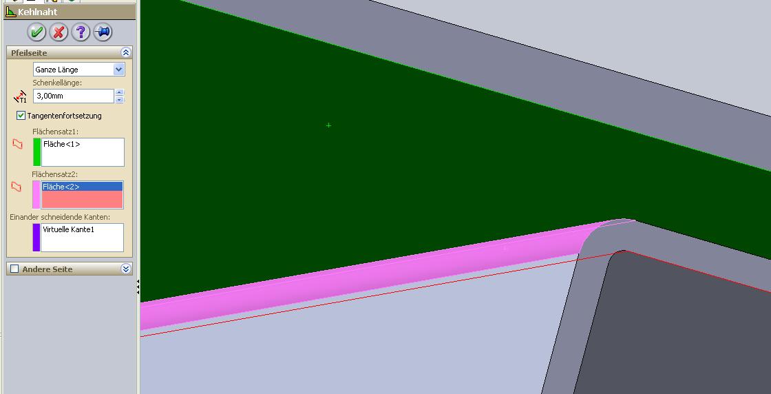

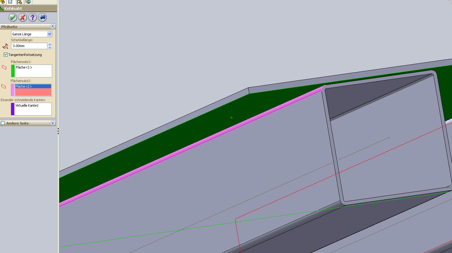

Hallo Lutz,
Dank für die Geduld ..
beiliegend nochmal:
Bild 1: Die Flächen die ich für die Naht angeben will etwas größer
Bild 2: So soll die Naht drinliegen
Ich will es nicht mit modellierten Körpern machen, weil es unterbrochene Nähte sein sollen und es eine ganze Reihe von Profilen wird.
Außerdem habe ich dieses Problem mit ähnlichen Materialkombinationen mehrfach hier - ich suche also eine Wiederholbare Lösung mit bequemst möclichem Weg ;-) (Schwerpunkt auf bequem  )

Jetzt weiß ich, was Ihr meint. Fase würde gehen, ansonsten von Hand modellieren!

ich bin der Meinung das da keine Kehlnaht geschweißt wird sondern eine HV-Naht.
Dir wird wohl nichts anderes übrig bleiben als die Nähte zu modellieren.
Diese kannst du dann als Schweißnähte (RMT) deklarieren.

Nein, das Problem kannte ich noch nicht :-/
Ich ziehe also den Schluß, daß ich mir Profile für Schweißkonstruktion erstellen muß, bei denen auf der anzuschweißenden Seite für die Kehlnähte die Rundung entfernt ist und ich stattdessen eine Fase anbringe damit ich es in SWXSolidWorks "anschweissen" kann?
