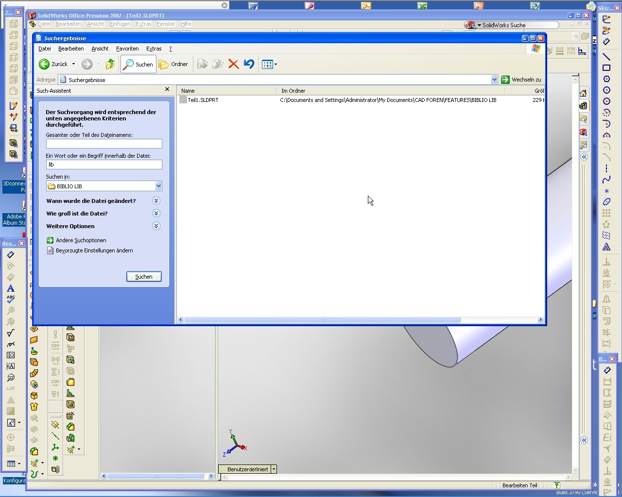

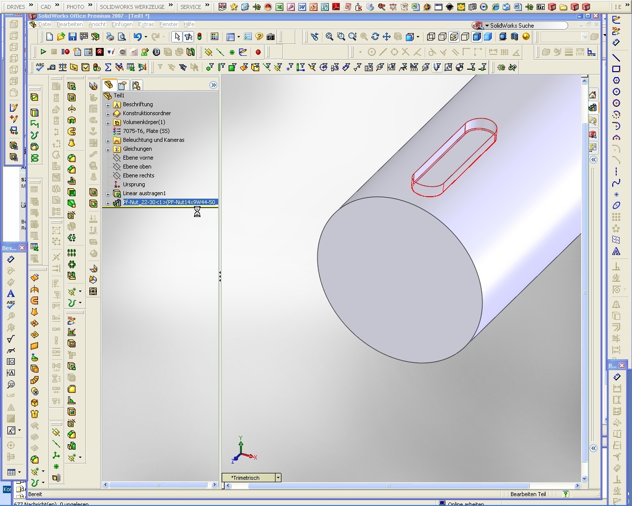

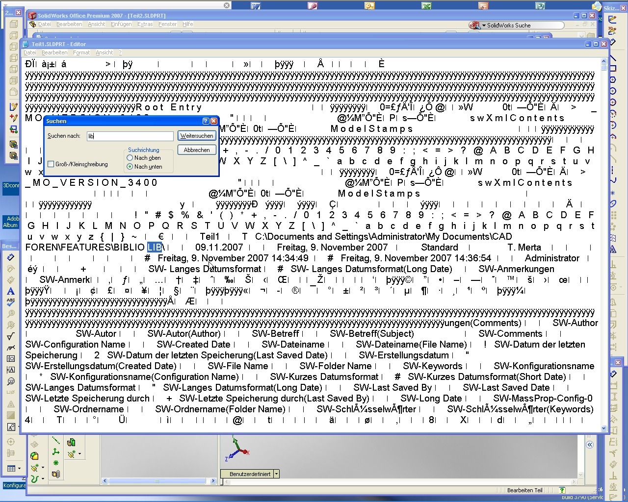

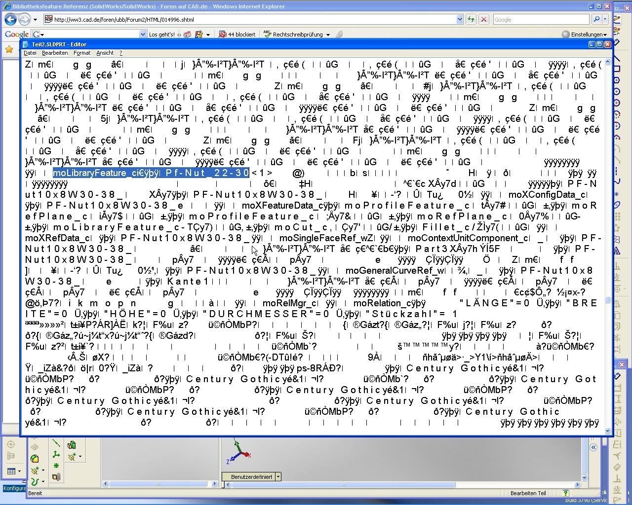

erstellt am: 08. Apr. 2008 17:38    Editieren oder löschen Sie diesen Beitrag!  <-- editieren / zitieren -->   Antwort mit Zitat in Fett Antwort mit kursivem Zitat    Unities abgeben: 1 Unity (wenig hilfreich, aber dennoch)2 Unities3 Unities4 Unities5 Unities6 Unities7 Unities8 Unities9 Unities10 Unities Nur für szasz 10 Unities + Antwort hilfreich
kleiner Nachtrag mit Bildern.
G.   thomas

erstellt am: 08. Apr. 2008 17:48    Editieren oder löschen Sie diesen Beitrag!  <-- editieren / zitieren -->   Antwort mit Zitat in Fett Antwort mit kursivem Zitat    Unities abgeben: 1 Unity (wenig hilfreich, aber dennoch)2 Unities3 Unities4 Unities5 Unities6 Unities7 Unities8 Unities9 Unities10 Unities Nur für szasz 10 Unities + Antwort hilfreich
wieso es nicht geht ( mit der Suche ) weiß ich nicht. Das B-Feature war eigentlich im Teil 2....
G.  thomas
