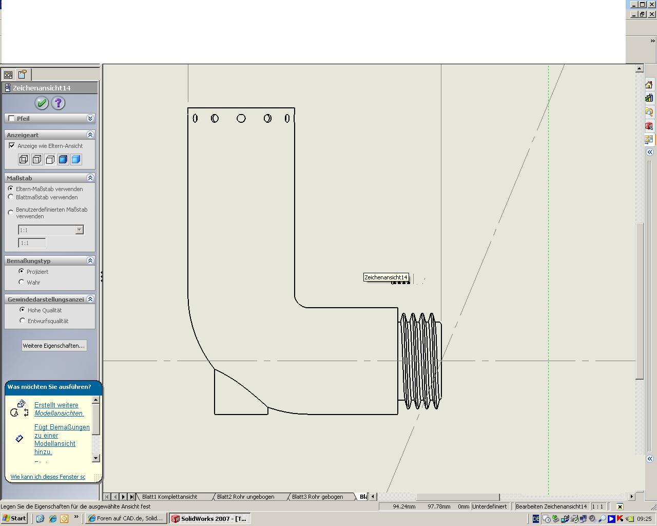

ich habe ein Problem bei SW und zwar kann ich in meiner Zeichnung die zwei Mittellinien nicht ausblenden. Ich kann sie weder auswählen noch sind sie einzeln anwählbar. Kann mir jemand vieleicht sagen wie ich es trotzdem schaffen kann?
Mfg Rene

Ok sorry die Antwort hatte sich gerade durch Zufall selbst gefunden. Bei Ansichten war noch Skizzen eingeblendet.
