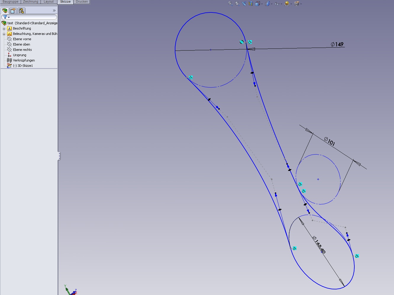

Hallo an alle Spezialisten!
Hab schon wieder einen Fall, in dem ich auf dem Schlauch stehe:
Ich wollte einen Keilriemen um eine 3D-Skizze legen, aber es scheitert schon an der 3D-Skizze.
Riemenverlauf:
1) Keilriemenscheibe unten
2) Rolle mit SPA-Profil oben, im Winkel verdreht
3) Spannrolle
Kann mir vielleicht (wieder einmal - Dank im Voraus) weiterhelfen?

Mit ein paar tangentialen Verknüpfungen wird dir weiter geholfen....

Hallo Günter,
so hab ich's auch schon mal versucht, aber bei mir hat's nicht funktioniert.
Jetzt probier ich's aber doch noch mal... Dank schon mal!!!

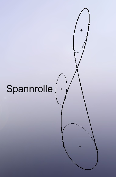

Okay, ich bin anscheinend doch zu doof.
Das mit den Splines hab ich noch verstanden, aber jetzt bekomm ich den Riemen nicht ausgetragen - sieht zumindest immer wieder sch... aus. Vielleicht noch eine kleine Denkstütze für mich?

Bei sowas wirst Du schon ein wenig mehr Aufwand treiben müssen. In etwa siehst Du es hier =>
In Deinen Wendekreisen empfiehlt sich noch je ein Zwischenprofil...
