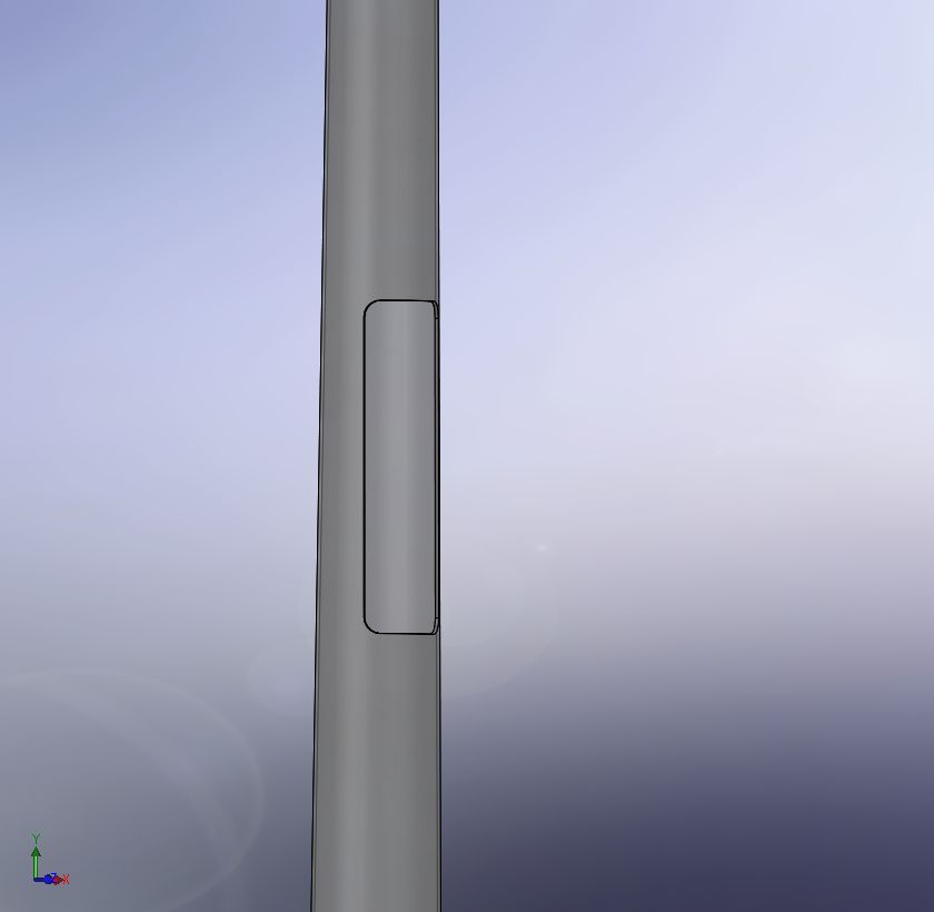

ich soll den Tuerchenausschnitt eines konischen Stahlmasten (1:20) mit einem Profil von 30x8mm ringsumlaufend verstärken um den Festigkeitssprung im Ausschnitt zu minimieren.
Ich habe mir gedacht ich zeichne 4 Querschnitt ein verbinde diese mit eine Kurve, leider bekomme ich nicht das gewünschte Ergebnis...hat jemand spontan eine andere Idee? Bin Neuling in SWXSolidWorks...

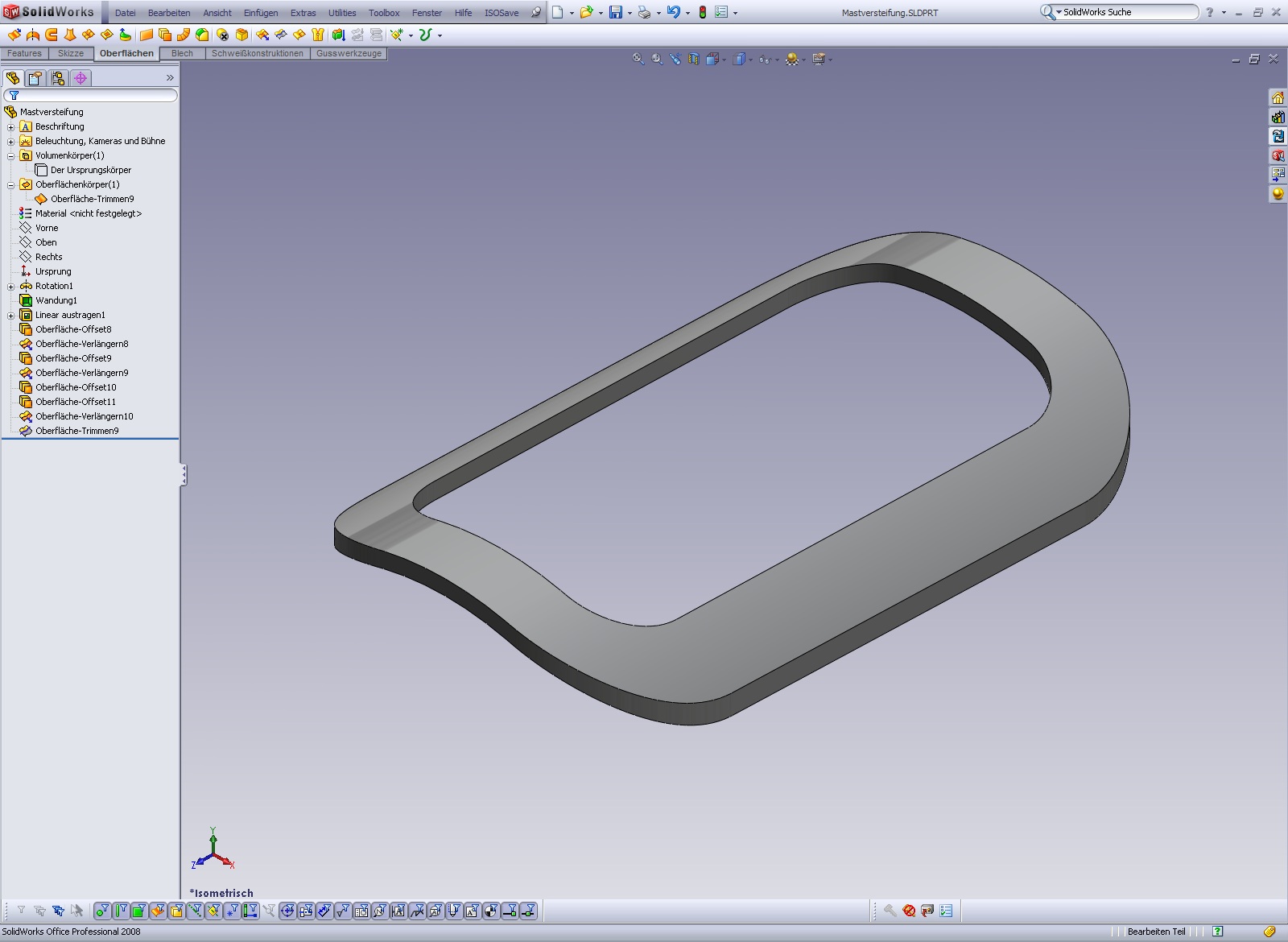

erstellt am: 07. Apr. 2008 14:33    Editieren oder löschen Sie diesen Beitrag!  <-- editieren / zitieren -->   Antwort mit Zitat in Fett Antwort mit kursivem Zitat    Unities abgeben: 1 Unity (wenig hilfreich, aber dennoch)2 Unities3 Unities4 Unities5 Unities6 Unities7 Unities8 Unities9 Unities10 Unities Nur für amdamdeath 10 Unities + Antwort hilfreich
Ich hätte da noch eine andere Idee:
  • kopiere deinen Masten in ein neues Teil
  • aktiviere im Befehlsmanager den Tabellenreiter für Oberflächen (rechter Mausklick auf einen Tabellenreiter)
  • Lösche eine (unwichtige) Fläche ohne sie automatisch reparieren zu lassen ( --> Das Solid wandelt sich in einen Oberflächenkörper)
  • Erzeuge eine Offsetoberfläche der Außenhaut mit Abstand 8mm
  • verlängere die Innenflächen des Türausschnitts bis sie die Offsetfläche treffen
  • erzeuge von der Verlängerung einen Offset von 30mm
  • jetzt hast du alle notwendigen Flächen für dein Teil, darum alle Flächen wegschneiden, die nicht relevant sind.
  • Die übrig gebliebenen Flächen miteinander verbinden und (automatisch) in ein Solid wandeln lassen.
  • Fertig
    Mag sein, dass sich das exotisch anhört, ist aber in meinen Augen die einfachste Lösung zum Thema.
    Grüße von Günter
    Wie man Fragen richtig stellt
  • GWS
    Beiträge: 2415
    Registriert: 23.07.2001
    SWX 24 SP3, PDM Prof.
    erstellt am: 07. Apr. 2008 15:27    Editieren oder löschen Sie diesen Beitrag!  <-- editieren / zitieren -->   Antwort mit Zitat in Fett Antwort mit kursivem Zitat    Unities abgeben: 1 Unity (wenig hilfreich, aber dennoch)2 Unities3 Unities4 Unities5 Unities6 Unities7 Unities8 Unities9 Unities10 Unities Nur für amdamdeath 10 Unities + Antwort hilfreich
    Mastversteifung.zip
    Asche auf mein Haupt.... der Unterschied zwischen Theorie und Praxis, war in der Praxis wieder größer als in der Theorie...
    Aber hier ist das Modell aus Oberflächen zusammengebaut..
    Grüße Günter

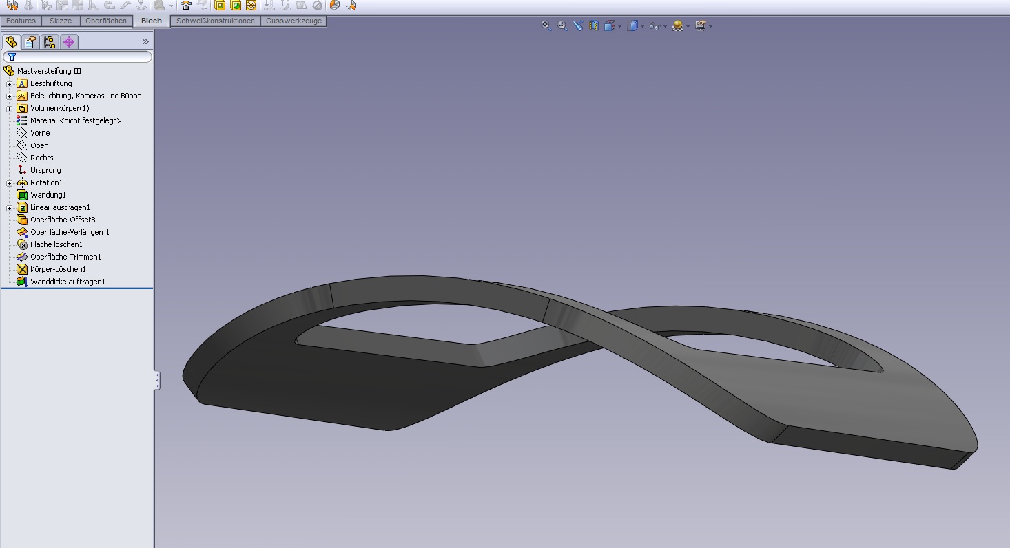

    erstellt am: 07. Apr. 2008 15:41    Editieren oder löschen Sie diesen Beitrag!  <-- editieren / zitieren -->   Antwort mit Zitat in Fett Antwort mit kursivem Zitat    Unities abgeben: 1 Unity (wenig hilfreich, aber dennoch)2 Unities3 Unities4 Unities5 Unities6 Unities7 Unities8 Unities9 Unities10 Unities Nur für amdamdeath 10 Unities + Antwort hilfreich
    MastversteifungIII.zip
    Ein weiterer Lösungsweg:
    Einer Oberfläche wieder eine Wanddicke zu geben. Man beachte, dass der äußere Rand dadurch anders (natürlicher?) aufgebaut wird: Die Außenflächen bleiben rechtwinkelig zur Basisfläche.
    Aber jetzt ist es genug für heute....
