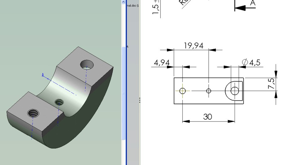

Moin moin,
an welchem Rad muß ich denn drehen, damit Gewinde auf der Zeichnung dargestellt werden und nicht nur die Kernlochbohrungen?
Grüße,
Kerstin

Hallo Kerstin,
Spontan hätte ich gesagt bei der Erstellung vom Gewinde im 3D. Da kann man
mit und ohne Beschreibung. Im 3D Sieht es aber danach aus als ob das richtig ist.
Auf der Zeichnung kannst du über Einfügen - Modellelemente die
Gewindebeschreibung anzeigen lassen.

Ach, Kerstin,
ich habe es aufgegeben, mich über dieses desaströse Verhalten von SWX bei der Gewindedarstellung zu wundern.
Manchmal hilft es die ZN-Ansichtsqualität von hoch auf Entwurf zu stellen (oder umgekehrt...)
Auch wenn du dereinst vielleicht auf 2007 umziehst wird dich das Prob noch weiter verfolgen.
Unsere Fertigung is inzwischen auch so tolerant, das sie bloß noch auf  die Maßangabe guckn und nicht mehr den 3/4-Kreis suchen.
Mir ist ehrlich gesagt meine Zeit zu schade, mich um über einen derartigen Diletantismus seitens des Herstellers zu ärgern.
Grüße, Micha

Hallo Kerstin,
vermutlich liegt es daran, dass die Gewinde auf einer Zylinderfläche beginnen oder enden.
In diesem Fall senke ich die Zylinderfläche so an, dass das Gewinde auf einer ebenen Fläche beginnt oder endet. Bei M6 mache ich den Durchmesser der Senkung auf ca. 6-7 mm und so tief, dass gerade eine kreisförmige Fläche entsteht.
Ansonsten halte ich es wie micha01.
Thomas

Original erstellt von WiedemTh:
Hallo Kerstin,
Stimmt, sieht so aus. Wenn ich mit Ansicht von unten auf die ebenen Flächen "gucke", werden auch die Gewinde dargestellt... Schon relativ nervig, diese Sache
Vielen Dank auf jeden Fall. Jetzt weiß ich, daß es nicht an mir liegt
Grüße & schönes Wochenende,
Kerstin
