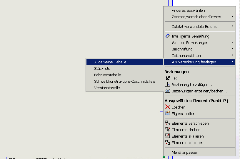

Wie kann ich eine Tabelle ins Blattformat einbinden?

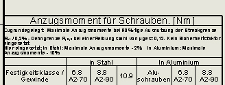

Auf unseren Zeichnungen für Zusammenbauten haben wir eine Tabelle mit den Anzugsmomenten der Schrauben.
Diese ist jetzt in der Vorlage auf der Zeichnung drauf. Wenn ich das Blattformat bearbeite, kann ich die Tabelle nicht einfügen. Ergo ist sie auf dem Blatt. Dies hat zur Folge, das sich die Tabelle bei Aufruf einer neuen Zeichnung verschiebt. => jedesmal in neue Position setzen.
Mit Dank im Voraus

probiere mal einen Verankerungspunkt auf jeder Zeichnungsvorlage aus.
