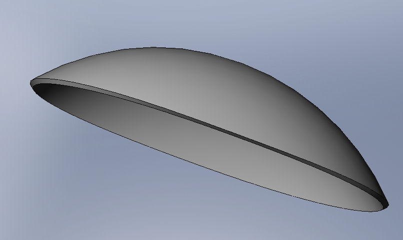

Hallo SWX'ler,
ich hoffe auf gute Zusammenarbeit und komme direkt mit einer erste Frage und
zwar wollen wir gerne die Mantelfläche eine geschnitten Kegels abwickeln und
wissen nicht wie, da Bilder und Dateien mehr sagen als 1000 Worte habe ich die
Dateien hochgeladen. Eine Grundschulung hatte ich schon und unser Supporter
weiß es aus dem Stegreif auch nicht und nun hoffe ich auf die weltbeste
Hilfe der cad.de-Foren. Ich hoffe Ihr kommt mit meinem Problem klar und ich habe
nicht zu sehr mit Infos gegeizt.

Hallo SMB,
Lege eine Skizze auf die obere Seite des Kegels, und eine auf die untere Seite.
Bei beiden Skizzen die Linien Ableiten welche für die Fläche relevant sind
(darf aber nicht geschlossen sein).
Nun kannst du mit dem Blechfeature "Ausgeformte Biegung" ein Blech Erzeugen,
welches du dann auch abwickeln kannst. Je kleiner die Wandstärke desto Ober-
flächiger die Abwicklung (kein gutes Deutsch aber hoffentlich klar was damit
gemeint ist.

doch Antwort kommt und zwar finde ich die hochgeladene Datei
schon super und dem ist eigentlich nicht mehr hinzuzufügen,
außer dass ich noch viel in SWX lernen muss. Danke an alle!
Ach, den Befehl hatte ich auch gefunden nur hatte ich meine
Skizzen als Kreis und nicht als Kreisbögen erstellt und somit
bekam ich Fehler! Die anderen Tipps probiere ich dann nach und
nach aus.

damit komme ich net klar, weil dann "Ausgeformte Biegung" ausgegraut ist!
m.f.G.
[Diese Nachricht wurde von smb am 03. Apr. 2008 editiert.]

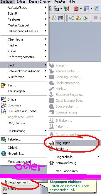

Eine gerade Kante der aufgetragenen Wanddicke wählen und dann Einfügen->Blech->Biegung einfügen. Kurz gesagt als Blechteil definieren.
Hast recht, wenn schon ein Volumen da ist, funktioniert es nicht mehr.
Hier ein Beispiel.

wenn du die Skizzen erstellt hast must du erst auf "Volumen- Oberflächenkörper löschen" gehen, dann ist die Schaltfläche nicht mehr "angegraut"
Schaust du hier -->

....und wie mach ich "auf die gewünschte Fläche eine Oberfläche legen"? Irgendwie
geht das nicht! Habe jetzt aufgedickt, aber "Biegung" wird dann nicht genommen, da
die Flächen nicht plan sind. Haste eine Datei?
m.f.G.

Das geht auch so nicht, da man ja eine planare Fläche haben muß, um eine Biegung einfügen zu können...

Original erstellt von wildcad:
... einfach auf die gewünschte Fläche eine Oberfläche legen und dann „Einfügen“->“Aufsatz/Basis/“->“Wanddicke auftragen“, Blech draus machen und fertig.
aber hollow
1) das mit der Oberfläche kann man weglassen,
"Wandung"->3Flächen anwählen, Wandstärke angeben und fertig
2) das mit der geraden Kante klappt nur in dem Sonderfall, dass auch eine gerade Kante da ist.
ansonsten kann ich (mit swx2006) so vorgehen wie von mike vorgeschlagen, muss aber den volumenkörper löschen, sonst geht nix. (Einfügen -> Feature -> Körper löschen)
Gruß, Christian

haube.SLDPRT.txt
Ich wärm das Thema hier mal wieder auf.
Ich habe zwar keinen abgeschnittenen Kegel, dafür aber ein "Ringsegment" aus dem Vollen. Sprich eine glatte Unterkante und eine gewölbte Oberfläche.
Was ist Ziel dieser Übung? Es soll quasi eine "Weltkarte" erstellt werden. Sprich ein Abziehbild auf die Oberfläche und dann die Abwicklung zum drucken.
Bis zu dem Punkt, die Oberflächendicke aufzutragen und den Volumenkörper zu löschen komme ich ja auch, aber dann habe ich keine planare Fläche mehr.
Wie würdet ihr vorgehen? Die gerundete Oberfläche in zwei Hälften schneiden bringt leider gar nichts. Man müsste, wie bei einer abgerollten Weltkarte, mit Einschnitten Arbeiten, die maximal bis zum Zentrum gehen, oder? Irgendwie steh ich gerade auf dem Schlauch. Das müsste doch gehen?
Danke und Gruß,
Prothese

Hallo Prothese,
ganz kurz und knapp vereinfacht, wenn sich Dein geometrisches Gebilde nicht mit den Blechfeatures modellieren läßt, dann sieht es auch schlecht aus mit einer Abwicklung. Wenn Du Dir mal einen Globus anschaust, siehst Du auch wie die einzelnen Segmente geteilt sind. Oder eine andere Alternative wäre sich die Fussballmodelle in Stefans Bibliothek mal näher zu betrachten. http://solidworks.cad.de/lib_special01.htm
Gruß HaPe

auch kurz und Knapp
Bei der Geometrie NO GO!

ohne wieteres tralala:
So dargestellt ist es ein Tiefziehteil und kein Biegeteil
gruß Heiko
EDIT:
was natürlich bedeutet, daß es mit Biegefeatures nicht darstellbar ist!!!

Danke. Ich hab mir sowas schon gedacht, war mir nur nicht sicher, ob ggf. jemand eine Idee hat, wie man geschickte Schnitte anbringt.
Das mit dem Fußball sieht nach nem Lösungsansatz aus, den man anpassen könnte.

denk mal daran wie Du etwas Falten kannst z.B. aus Papier und wie Du angenähert an deine gewünschte Form kommst(viele kleine Apfelstückchen) nur das mit dem Bild wird dann wieder schwierig da es nicht mehr eine komplette zusammenhängende Fläche ist. Vermutl. must Du dann die Kontur oder was auch immer Du vor hast nachzeichnen.
gruß Heiko
