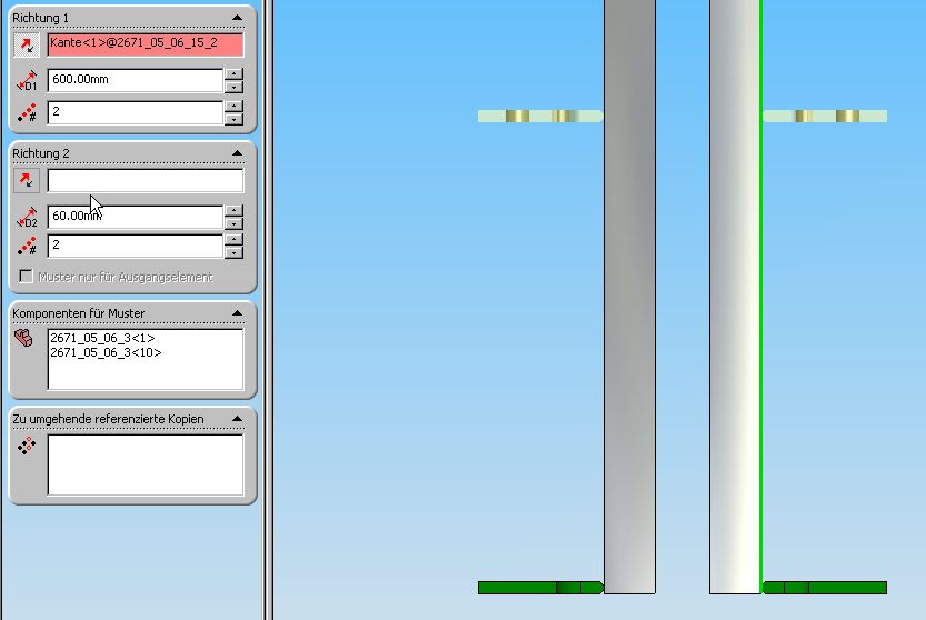

Guten Morgen,
ich habe jetzt schon öfters mal Probleme mit "linearen Mustern" gehabt. Das angehängte Bild zeigt leider den reparierten Zustand. Ich versuchs aber zu erklären:
Ich habe die beiden unteren Teile als Ausgangsteile für das Muster verwendet. Die Teile sind vollständig verknüpft.
Als ich nach einigen Tagen die Baugruppe öffnete, wurden keine Fehler angezeigt. ABER ein Teil des Musters war um einige mm versetzt. Im Featurebaum war im Muster an dem Teil ein "minus"-Zeichen. Dennoch konnte ich es nicht verschieben. Neuaufbau usw. hat nichts gebracht.
Am Ende habe ich das Feature "lineares Muster" bearbeitet und dann war es wieder OK.
Die Baugruppe besteht nur aus 2 verschiedenen Teilen, welche öfters vorkommen u.a. mit mehreren Mustern.
Hat jemand schon mal sowas erlebt?
Gruß Devastator

Hallo Devastator,
erlebt habe ich das so noch nicht, aber mir fallen spontan 3 mögliche Ursachen ein:
1) Drehteile werden oft nicht vollständig verknüft, so dass noch eine Rotation möglich ist. Für die Baugruppe/Funktion ist das unwichtig z.B. bei Gewindestutzen. SWXSolidWorks zeigt sie mit (-) an.
2) Werden die Muster über Konfigurationen gesteuert und aus Versehen ist die falsche Konfig. eingeblendet?
3) Ist/sind die BG in mehreren übergeordneten BG verbaut? Evtl. in einer  ÜBG geändert (nur für Testzwecke) und über die Referenzen wird es in allen anderen ÜBG auch geändert?

mit umherspringenden Teilen kämpfen wir hier auch immer mal.
ebenfalls swx2006sp4.1
sind die Teile im Kontext einer Baugruppe konstruiert, die nicht geladen ist?
wir machen viel mit layoutteilen, die in jeder Unterbaugruppe mit eingefügt sind.
wenn dann die Unterbaugruppe nicht geladen ist, in der das Teil definiert ist (frag das Teil mal nach externen Referenzen) gibt es auch öfters probleme.
Baugruppe laden, auf vollständig geladen einstellen, neuaubau,
und machmal muss man in ein feature einfach mit bearbeiten reingehen und wieder ok sagen (ohne Änderungen), damit der Wiederaufbau klappt.
Insbesondere bei Änderungen am Layoutteil werden die nach meinem Eindruck nicht in die "Schnellvorschau" der Komponenten übernommen, sondern erst beim Neuaufbau berücksichtigt. und der scheint nur zu klappen, wenn die Referenzen auch im Kontext sind.
