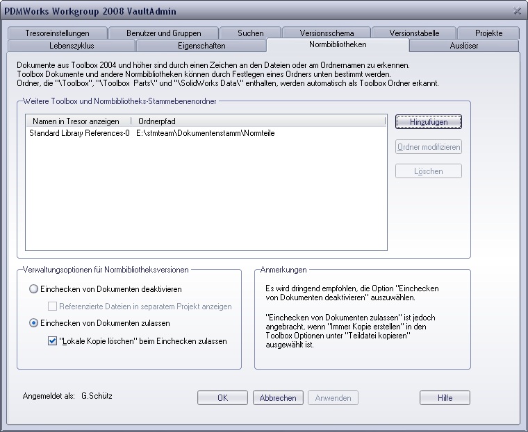

- Alle freigegebenen Normteile liegen in der Featurepalette.
- Auf die hat nur der CAD-Admin Schreibrechte
- In die Featurepalette kommen nur geprüfte Modelle
- In die Featurepalette kommen nur von der Normenstelle freigegebene Artikel
Wir arbeiten mit keytech-PDM und haben da einen sog. Normteilserver.
Der checkt alle Teile aus der Featurepalette automatsch bei der ersten Verwendung in den Tresor ein.
In die Featurepalette kommen nur unverändert einzusetzende Teile.

Ich glaube ich fange mal in ganz kleinen Schritten an...das wächst mir sonst total über den Kopf...
Wenn ich Normteile im Tresor speicher, kann ich diese nicht mehr konfigurieren, also muss alles was Konfigurierbar sein soll, eh in der Konstruktionsbibliothek gespeichert werden?
Teile die aus der Konstruktionsbibliothek genommen wurden, werden nicht in den Tresor eingecheckt. Das spart viel Datenaufwand. Was passiert aber, wenn sich ein Normteil ändert? Wird das dann in alle vorhandenen Baugruppen übernommen? Dann haben wir ein problem mit den bereits gebauten Maschinen.

Schrauben Inensechskant haben wir mit vielen unterschiedlichen längen und größen im Lager liegen. Kann ich die überhaupt so konfigurieren, das bei meiner Auswahl auch gleich die richtige Artikelnummer erscheint? Oder muss ich dafür eh jeweils ein einzelnes Bauteil machen?
Mir stellt sich also hauptsächlich die Frage, ob ich unsere Artikel in den Tresor oder in die Konstruktionsbibliothek packen muss.

Zum Thema Normteile und einchecken:
Es gibt zwei grundsätzliche Vorgehensweisen
  • Das Normteil Schraube DIN 912 ist eine Datei und alle Längen und Durchmesser sind Konfigurationen. Dieses Normteil wird SWX nicht einchecken, sondern sich immer frisch aus dem SWX-Normteilordner holen. (das ist die Voreinstellung von SWX und PDMW) Hier macht ein Read-Only für den Anwender durchaus Sinn. In diesesn Konfigurationen soll er nicht rumspielen. Die gehören dem System.
  • Es wird von jeder einzelnen verwendeten Schraube eine Datei angelegt, die nur diesen Durchmesser und die Länge beeinhaltet. Da ist die Empfehlung, die Schrauben einzuchecken, aber bitte mit geeigneten sprechenden Namen.
    Du musst das Ganze an zwei Punkten einstellen':
  • In der Toolbox ob jedes Teil eine Kopie ist, oder eine Konfiguration
  • IM PDMW Admin, ob Normteile eingecheckt werden oder nicht.
    Bitte keine Konfigurationen einchecken, das gab schon sehr seltsame Ergebnisse und wird nicht empfohlen.
    Wenn du die selbe Schraube in zwei unterschiedlichen Materialien einbauen möchtest und du musst sie stücklistenmäßig unterscheiden und optisch vielleicht auch noch, empfehle ich den Weg über die Kopie. Das ist in Konfigurationen nicht handelbar.
    Neu in 2008 ist die Möglichkeit hinzu gekommen, den Solids noch Tags mitzugeben, nach denen du auch suchen kannst. So ein Tag könnte lauten "Rahmenfamilie Typ A" Aber diese Methode seine Daten zu strukturieren ist noch sehr neu und ungewohnt. Das wird aber sicher noch verstärkt kommen und unterstützt.
    Grüße Günter
