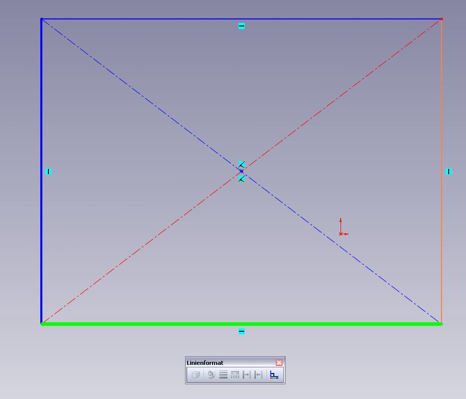

Hallo liebe Gemeinschaft,
ich wolle wissen wie es geht, die Linienfarbe & Liniendicke in der Skizze zu ändern?
Geht das überhaupt?
Leider habe ich bis jetzt noch keine Funktion finden können,
wo ich für jede Linie die Farbe und Strichstärke auswählen kann.
Ich brauche die unterscheidung bei der Skizzenerstellung, nicht
für die Einstellungen für den Ausdruck.
Wäre super wenn es gehen würde mit SW.
Kann mir da jemand helfen?
Besten Grüße,
CAD-Freelancer.

Hallo Freelancer,
Es gibt einen Werkzeugkasten Linienformat, der auch in einer Skizze wunderbar funktioniert. Die Linie muss vorher selektiert werden, sonst kannst du die befehle nicht aufrufen.
Grüße Günter

Hmmmmm Moment .......... habe mich zu früh gefreut,
ich kann die Frabe und Strichstärke ändern, aber es bleibt nicht erhalten.
Wenn ich datei speichere, oder aus der Skizze raus und wieder rein gehe,
dann verschwinden die farben wieder, die Strichstärke bleibt aber erhalten.
Gibt es noch ein Häckchen, welches ich anklicken muss, damit die Einstellungen
dauerhaft bleiben?

OK OK
Habs gefunden..... es geht jetzt alles!
Einfach auf das Linienformat Icon klicken um ein und auszuschalen.

weiß noch jemand, warum es bei manchen Skizzen dann doch nicht mehr geht?
2 Linien sind noch farblich markiert, mehr geht aber nicht mehr.
bei neuen Skizzen sind die Icons aktiv, bei bestehender Skizze werden sie deaktiviert, sobald ich die Skizze bearbeite und darin Linien wähle ...
SWX2008, ändert sich aber nicht, wenn ich die Datei mit SWX2012 aufmache.
edith: Lösung - mit Skizzentexten in der Skizze weigert sich SWX irgendwann Farbe zu bekennen ....
mit Bezugshinweisen geht es wohl.
