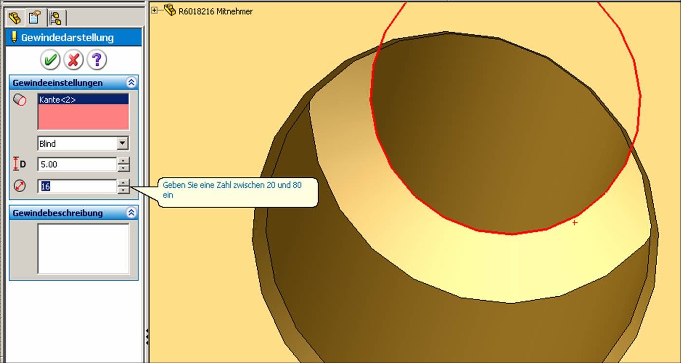

HAllo zusammen.
Ich möchte gerne an dem 14er Loch (der kleinste Innenduchmesser im Bild) ein M16 Gewinde antragen und dazu die Gewindedarstellung nutzen.
Nur leider Zwingt mich SWX immer zu anderen Werten.
Was mache ich falsch?
Grüße, Micha

Die Kante gehört wohl zu dem grossen Durchmesser.
Mach am besten erst das M16 Gewinde und Bohr dann auf.

Hallo Micha01
Wie ich das im Bild erkennen konnte ist es doch ein Innengewinde.
Warum versuchst du es nicht mit dem Bohrungsassistent?
Oder liege ich falsch?
Gruß Eduard

Naja, das Teil ist als Rotationsteil gleich mit dem Loch innen modelliert.
Es ist auf beiden Seiten eine Senkung Durchmesser 20 mit dem Bohrassi erstellt.
Ich habe jetzt das Loch in der Mitte auf 13 geändert und dann nochmal mit Bohrassi ein M16 nachgebohrt. Dann konnte ich auf der anderen Seite ein Gewinde antragen.
Als eine ziemliche Krücke...aber wenns nicht anders geht. Irgendwie habe ich den Eindruck, das man durch solche "Mätzchen" doch relativ viel Zeit vertrödelt.
Zum Glück bekommt man im Forum immer eine Hilfe.
Grüße, Micha

Zuerst das Gewinde mit dem Bohrungsassi machen und dann ne Bohrung "drauf" mit dem Bohrungsassi und ein Stück Gewinde wieder wegbohren

Müsste aber auch gehen wenn du die Gewindebeschreibung vor dem Senken anbringst.

Es ist recht schwierig, in eine bestehnde Konstruktion einzugreifen, an der schon eine Zeichnung hängt.
@ Dr.Sutton
Ich müsste bei Deiner Lösung nach der großen Senkung nachmessen, wieviel Gewinde die Senkung übrig lässt.
Ich verstehe nur nicht die Logik, die SWX innewohnt. Logisch wäre, doch eine Abfrage, an der ich entscheiden kann, in welche Richtung ein Gewind gehen soll, wenn die ausgewählte Kante auf einer keglige Fläche sitzt. Dann Kann das Programm immer noch eingreifen, wenn ich den Duchmesser zu gr0ß wähle....
Jetzt kommt mir bitte nicht mit "Hinweis an den Support" usw.
Na, nu isses drin und die Zeichnung lebt auch noch.

  "Naja, das Teil ist als Rotationsteil gleich mit dem Loch innen modelliert.
  Es ist auf beiden Seiten eine Senkung Durchmesser 20 mit dem Bohrassi erstellt."
Genauso gehts bei mir, habs mal nachmodelliert.
(Im Anhang .txt weglöschen)

Stimmt,
Ich habe es nochmal probiert auf der anderen Seite....ging prima.
Warums in meinem Teil nich will ist mir ein Rätsel.
Danke trotzdem und schönes Wochenende
