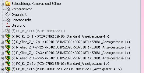

kann mir jemand von Euch sagen, was das für viele Dateinamen bzw. Bezeichnungen im Feature-Manager sind?
Ich habe eine Baugruppe, in der sind Teile aus Konfiguration eingebaut....
in SWX2008 sehe ich dort nicht mehr nur den Dateinamen und die gerade abgebildete Konfig, sondern noch zwei andere Angaben....
Irgend eine andere Konfig und Anzeigestatus. Kann man diese beiden Infos irgendwie ausblenden?
Wüßte nicht, wofür ich das brauche...
Ramona
EDIT: Habe jetzt herausgefunden, daß das alles zu dem Anzeigestatus gehört. Kann man denn dieses ausblenden? Wir benutzen den Anzeigestatus nicht...

So, habe jetzt einfach diesen ganzen Text im Featuremanager beim Anzeigemodus in "1" umbenannt...
das sieht doch schon viel besser aus...
leider muß ich das jetzt wohl bei allen Dateien machen...
hoffentlich merkt sich die Maschine das auch...

lach... naja, ne richtige Antwort war das ja nicht.. eher eine "Krücke"...
könnte man den Hinweis auf den Anzeigestatus richtig ausblenden, wäre das die bessere Lösung....

Was im FeatureManager hinter den Komponentennamen angezeigt wird, kann man einstellen:
RMT auf oberste BG --> Strukturanzeige
Das was du als "Irgend eine andere Konfig " bezeichnest ist wahrscheinlich die Konfigurationsbeschreibung.
Hoffe das Hilft euch weiter!

leider nicht....
Konfigurationsbeschreibung muß bei uns eingeblendet bleiben, weil wir dort eigene "Beschreibungen" hinterlegen... wie z.B. "verzinkt" oder "geschraubt" oder so etwas.....
das ist es also nicht...
auch die anderen Optionen dort habe ich schon ausprobiert.
Leider brachte alles nix...
