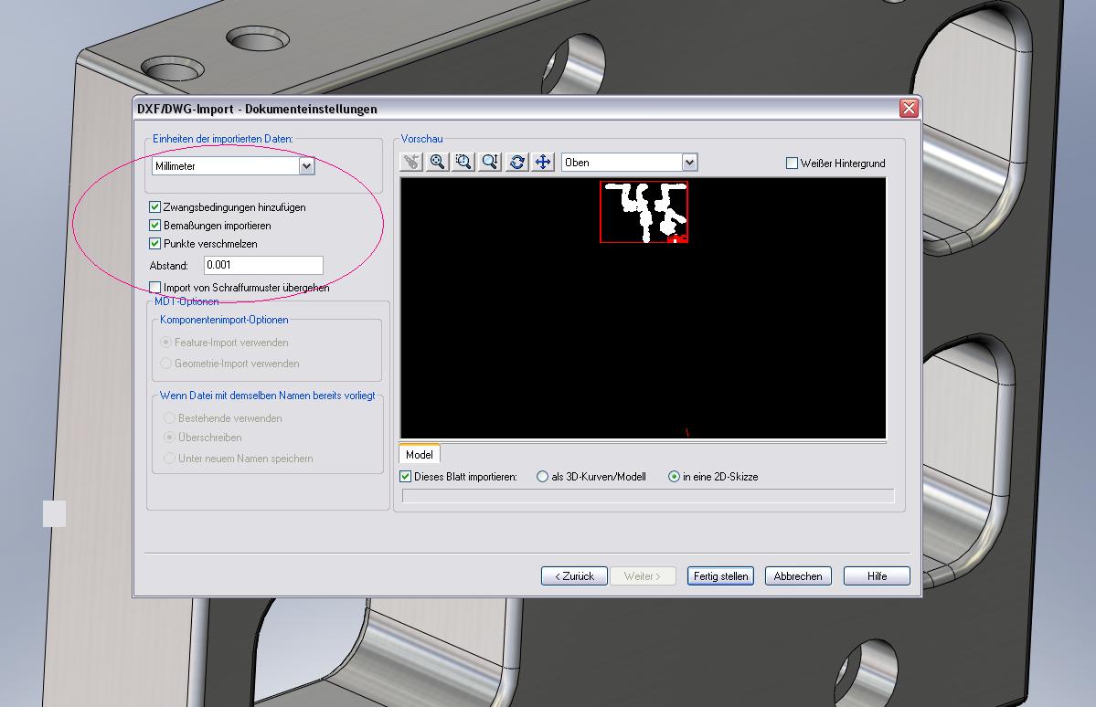

ich hab Konturen aus AutoCAD Mech 6 und will diese ins SWXSolidWorks 2007 einfügen und Modelle daraus erstellen. Nun hab ich nur die blanke Kontur in meiner Skizze, ohne jegliche Beziehung (vertikal, tangential usw...). Statt mühsam per Hand alles zu setzen frag ich mich nun ob das nicht in SWXSolidWorks automatisch geht???

erstellt am: 28. Mrz. 2008 10:44    Editieren oder löschen Sie diesen Beitrag!  <-- editieren / zitieren -->   Antwort mit Zitat in Fett Antwort mit kursivem Zitat    Unities abgeben: 1 Unity (wenig hilfreich, aber dennoch)2 Unities3 Unities4 Unities5 Unities6 Unities7 Unities8 Unities9 Unities10 Unities Nur für the driver 75 10 Unities + Antwort hilfreich
Wie hast du die den eingefügt? Beim Importieren schon mal bisschen mit den Optionen gespielt?
Da kommt evtl schon mal was an Zwangsbedingungen mit. ->

erstellt am: 28. Mrz. 2008 10:55    Editieren oder löschen Sie diesen Beitrag!  <-- editieren / zitieren -->   Antwort mit Zitat in Fett Antwort mit kursivem Zitat    Unities abgeben: 1 Unity (wenig hilfreich, aber dennoch)2 Unities3 Unities4 Unities5 Unities6 Unities7 Unities8 Unities9 Unities10 Unities
Das isses!!! Zwangsbedingungen gleich beim importieren! Vielen DANK!!!

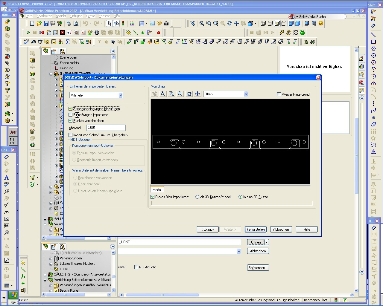

erstellt am: 28. Mrz. 2008 12:12    Editieren oder löschen Sie diesen Beitrag!  <-- editieren / zitieren -->   Antwort mit Zitat in Fett Antwort mit kursivem Zitat    Unities abgeben: 1 Unity (wenig hilfreich, aber dennoch)2 Unities3 Unities4 Unities5 Unities6 Unities7 Unities8 Unities9 Unities10 Unities Nur für the driver 75 10 Unities + Antwort hilfreich
Oder wenns halt ohne Beziehungen importiert wurde - kann ja mittels -> Extras -> Bemaßung -> Skizze vollständig definieren -> die benötigten Skizzenbeziehungen und Bemaßungen hinzugefügt werden.

erstellt am: 28. Mrz. 2008 13:01    Editieren oder löschen Sie diesen Beitrag!  <-- editieren / zitieren -->   Antwort mit Zitat in Fett Antwort mit kursivem Zitat    Unities abgeben: 1 Unity (wenig hilfreich, aber dennoch)2 Unities3 Unities4 Unities5 Unities6 Unities7 Unities8 Unities9 Unities10 Unities Nur für the driver 75 10 Unities + Antwort hilfreich
Kann man glaube ich nur in SWXSolidWorks 2007 und 2008 einstellen.
Also in 2006 hab ich jetzt nichts ähnliches gefunden.
