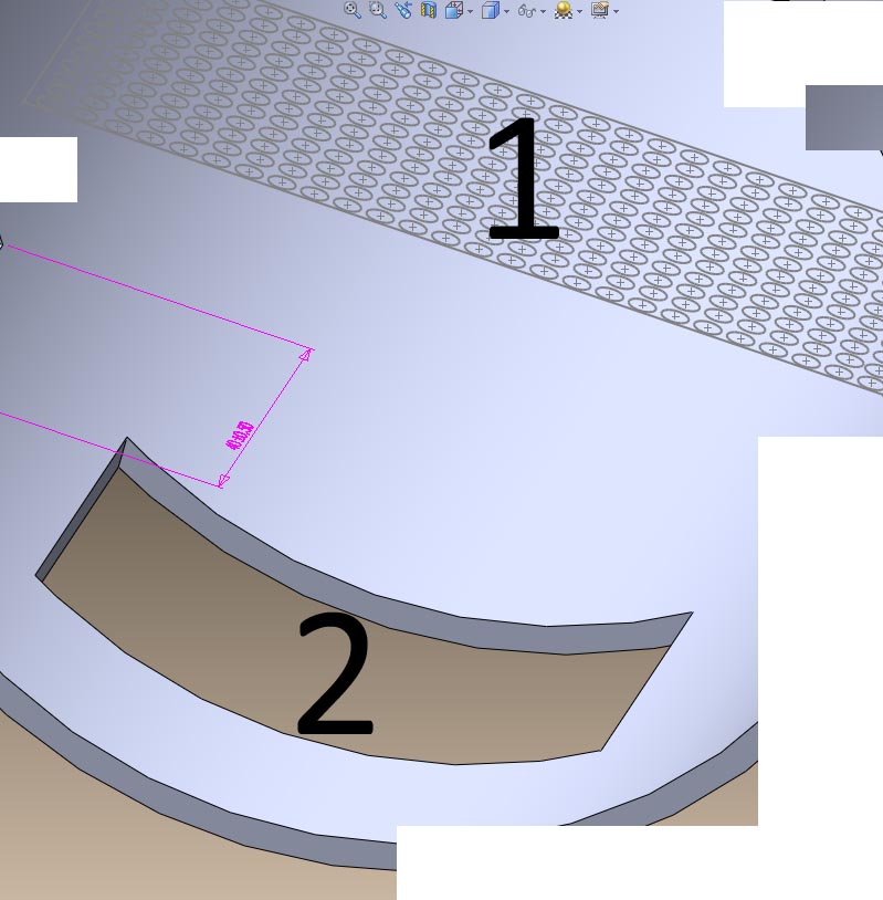

Hallo lieber Leser,
folgendes Problem beschäftigt mich seit ein paar Stunden und ich finde keine Lösung, vielleicht auch wegen Übermüdung:
Ich habe eine Röhre die verschiedene ausgetragene Flächen (Bohrungen und Vierecke) aufweist.
Nun möchte ich eine Art Lochblech (besser wäre eine Art Gitter wie es z.B. im Baumarkt zu bekomen ist ((Löcher 1mm)) von innen um die Röhre wickeln.
Dieses Lochblech deckt die Aussparungen von Innen ab und steht ein wenig in das noch vorhandene Material über.
Nun das Umwickeln an sich funktioniert, jedoch wird das Lochblech über der ausgetragenen Fläche einfach ebenfalls ausgeschnitten.
Wie kann ich dies Lösen > Lochblech umwickeln, auch über ausgetragenen Flächen ?

Hallo anbei ein Bild (das Original kann ich nicht veröffentlichen, dieses hier entspricht aber den Gegebenheiten)
Die Skizze (1) soll von innen über den Bereich (2) gelegt werden und sich der Form der Fläche die 2 umgibt anpassen.

Hi tunguska,
etwa so?

Hallo thomas !
ersteinmal Danke für Deine Hilfe hier und in meinem ersten Beitrag.
Ja, so ähnlich kommt das hin. Warum kannst Du das Material der Skizze über die Öffnung legen.. ich nicht .)?
Was mir aufgefallen ist..(Muss ich nicht machen, intressiert mich aber) Du hast praktisch eine 2. Röhre in die erste geschoben.
Ist die Lösung meiner Frage auch möglich, wenn wirklich nur ein Teilstück über die Öffnung gelegt wird ?

Eine 2. Frage in Verbingung mit Frage 1
Wie kann ich in SW ein solches Gitter (siehe Anhang) umsetzen?

Hi tunguska,
zu 1: man muß Material zum Schneiden haben - das ist ja klaar. Am Rande - Hier wäre eine BAUGRUPPE fällig - meinst Du nicht?. Sonst viel Spaß bei der Fertigung!
zu 2: sage ich erstmal JA - was bei rauskommt - müssen wir dann sehen.
G.   thomas

So ein Gitter würde ich aus Performancegründen maximal als Textur drauflegen, ansonsten verbietet sich jede Verwendung in größeren (und evtl. ähnlich toll modellierten) Baugruppen.

Hi Lutz, hi tunguska,
jou, DER Lutz hat wie immer Recht. Man kann es modelieren - nutzen nicht.
Die Textur ist die einzige (vernünftige) Möglichkeit.

Ich danke allen für Ihre Tipps.. Es wird wohl wirklich mit einer Textur enden ö
