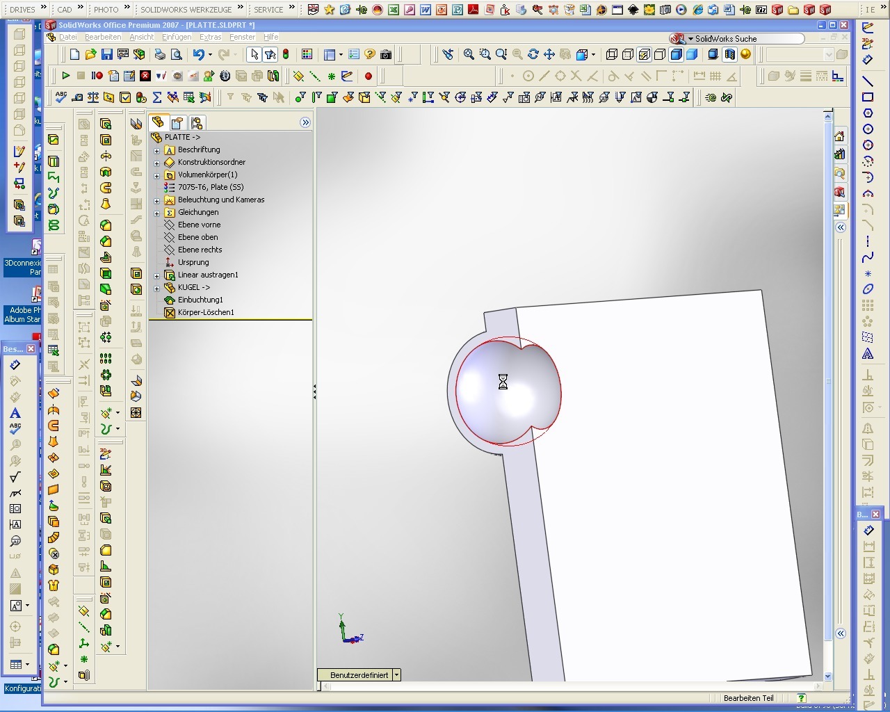

Hallo zusammen ,
ich bin neu in diesem Forum und habe direkt eine Frage zu Solid works:
Bisher habe ich hauptsächlich mit AutoCAD gearbeitet und damit auch
3D Zeichnungen erstellt. Wenn ich dort z.B. zwei Volumenkörper hatte die
sich geschnitten haben konnte ich mit dem Befehl *differenz* die Schnittmenge
entfernen und so z.B. Gußformen erstellen.
Kann mir jemand sagen wie man sowas mit solid works macht?
Ich habe eine Platte und in jeder Ecke eine Kugel die auf beiden Seiten
der Platte übersteht. Auf der einen Seite soll dies auch so sein aber auf der anderen Seite soll eine Wölbung in der Platte sein ( so als hätte man mit dem Finger reingedrückt.
Ich hoffe mir kann jemand weiterhelfen, am besten mit einzelnen Schritten
also welche Symbole man anklicken muß z.B. Features, Austragung usw.
Vielen dank im voraus!!!

Hi Peter1412,
zB. etwa so?
G.  thomas

Hallo Thomas,
das ging aber fix mit der Antwort aber es soll etwas anders aussehen:
Die Kugel muß weiter rechts liegen also so daß sie mit vollem Umfang
in der Platte liegt.
Die Platte ist durchgehend das heißt kein Hohlraum, also eine halbe Kugel schaut auf der einen Seite der Platte raus und auf der anderen Seite ist die Platte eingedrückt ca. bis zur Hälfte.
wäre toll wenn du auch schreibst mit welchen Befehlen du das gemacht hast

Original erstellt von Peter1412:
...wäre toll wenn du auch schreibst mit welchen Befehlen du das gemacht hast...
Steht alles links im Feature Manager.

In der Baugruppe Deine Bauteile Positionieren und die Funktion Formnest ausführen in der Solidworks Hilfe kannst Du mit diesem Stichwort auch suchen und lesen, die Einbuchtung wies der Kollege gemacht hat geht natürlich auch, es gibt mehrere Wege nach Rom.

  Hi Peter1412,
hab Dir ein paar Bilder gemailt von so einem Teil............
G   thomas
