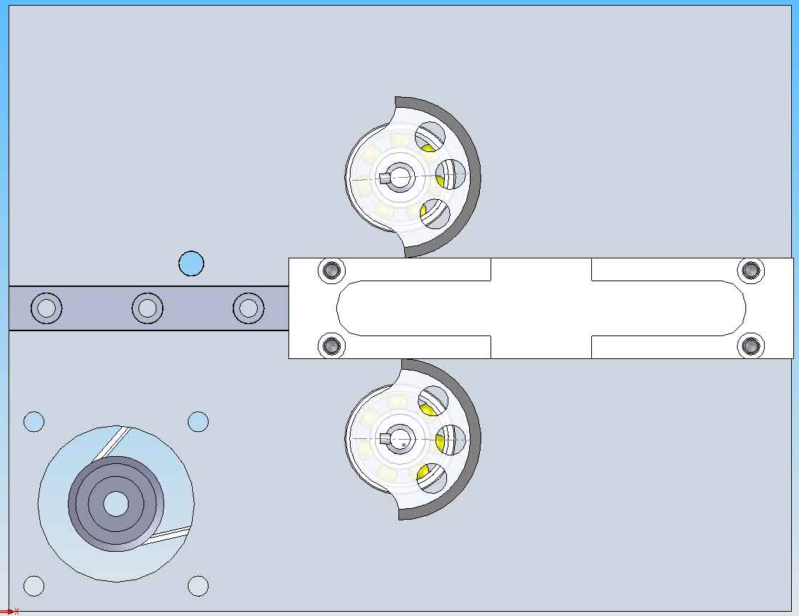

Ich versuche vergeblich in SW2007 eine Zahnrad-Zahnstange Simulation hin zubringen. Die Simulation für normale Zahnräder funktioniert problemlos.
Ich habe nun aber Zahnräder, die nur auf der Hälfte der Aussenfläche verzahnt sind. Nun möchte ich, dass wenn die Zähne nicht mehr im Eingriff sind, (180°/Umdrehung) sich die Zahnstange nicht weiter bewegt.
Auf dem Bild sieht man den Schlitten, den ich als Zahnstange verwende und die zwei gleich läufigen Zahnräder. Ich möchte in der Simulation darstellen, wie sich der Schlitten links-recht-links-..  bewegt.
Hat mir irgend jemand einen Tipp, wie das zu vollbringen ist?
Besten Dank, Andreas

Mit Physikalischer Dynamik kannst Du das tun, vorausgesetzt Deine Zahnräder blockieren nicht.

kannst du nicht mit den "Erweiterten Verknüpfungen" arbeiten?!
Z.B. einen max./min. Winkelwert für eines der Zahnräder.

genau oder lineare Begrenzung für die Zahnstange (min und maxWert).

Besten Dank für alle Tipps! Ich habs jetzt über die "Erweiterten Verknüpfungen" soweit lösen können..Zahnräder zu definieren, die nur auf Teilbereichen des Aussenradius greifen sollen, ist mir aber nicht gelungen. Für die Simulation muss ich wohl das CosmosMotion zu Hilfe nehemen..
