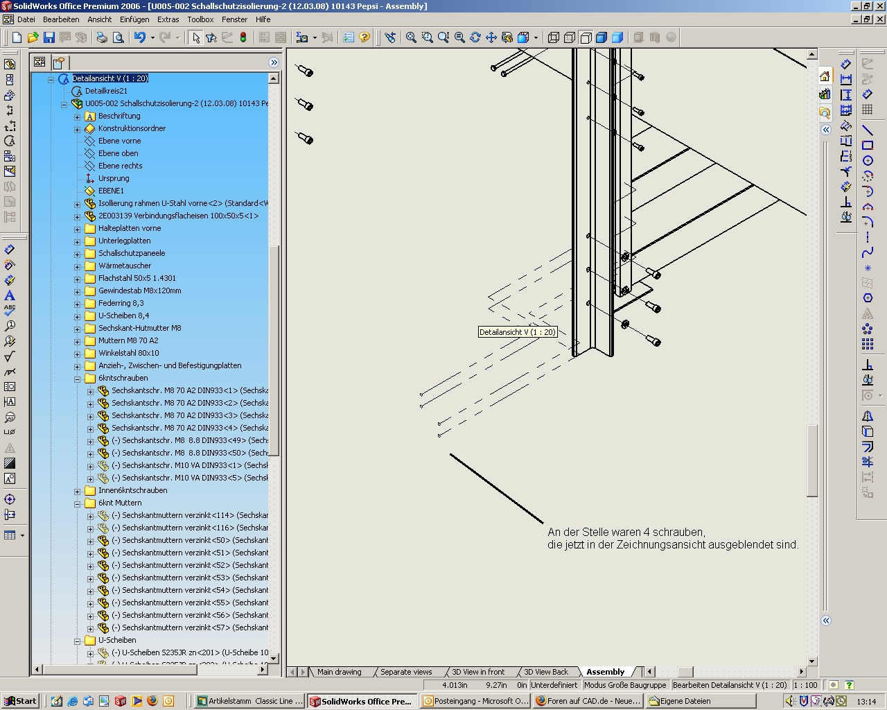

Leute ich habe wieder mal ein Problem mit den Explosionen!!!
Wie kann ich die Explosionslinien in der Zeichnung ausblenden.Die teile zu denen die Linien gehören sind ausgeblendet.
hab schon nach ähnlichen Themen gesucht aber nichts gefunden was mir weiterhelfen könnte.
hilft mir bitte

Hi Eduard,
mal nachgefragt: KONFIGURATIONEN?

Hi myca.
Was meinst du damit?
Ob ich verschidene Konfigurationen benutze?
Ja bis jetzt nur zwei mit verschiedenen Expl.ansichten.

Hi Eduard,
im Bild von Dir sieht man, daß die Schrauben auch ausgeblendet sind - deswegen meine Frage ob in dieser Konf. das richtig ist.

Statt ausblenden mal untedrücken.

@ Myca
Also es ist schon richtig,dass die genau in dieser Konfiguration asgeblendet sind
@ AndreasBo
wie kann ich denn in einer Zeichnung in irgeneiner Ansicht was unterdrücken oder meinst du in der Konfiguration?
Aber Leute ich mache jetzt das Ganze so wie so anders:
Also ich habe für jede Zeichnungsansicht eine neue Konf. angelegt und die Anfangsexplosion in jede von denen eingefügt.Ist zwar umständlich aber sicher. Oder hat jemand von euch noch ein Tipp???
