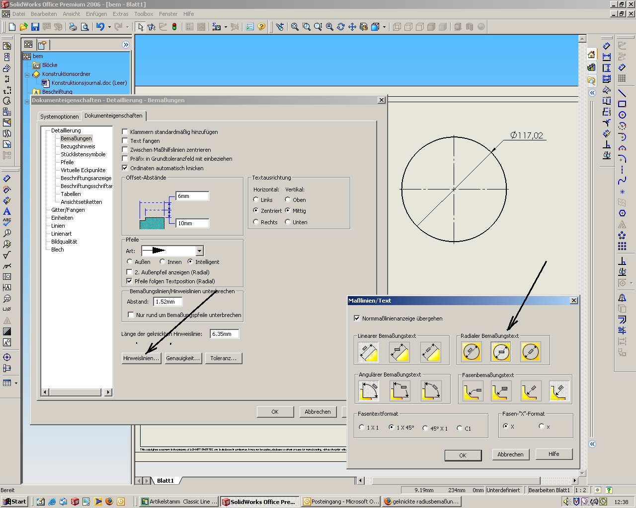

Also in 2006
Optionen->Dokumenteigenschaften->Bemaßung->Hinweißlinien
also s.Bild
gruß Eduard

Hallo Mabe,
in der 2007 funzt es auch, klar.
Maß anlegen, Eigenschaftmanager ganz unten - weitere Eigenschaften - BEMeigenschaften - ganz unten Anzeige - rechts gewünschte Anzeigeart auswählen-!
Für dauerhafte Anzeige oder eben das gesamte Dokument, Extras Optionen-Dokumenteigenschaften -  Bemaßung - Hinweislinie -Hakensetzen oben links - Einstellungen vornehmen - als Vorlage zurück speichern

alles klaro,
super vielen dank.
ich hatte mich schon mal bis zu dieser einstellung hingearbeitet aber ich wäre nie im leben darauf gekommen das das symbol in der mitte bei der kreisbemaßung die gewünschte bemaßungsoption ist.
vielen vielen dank.
