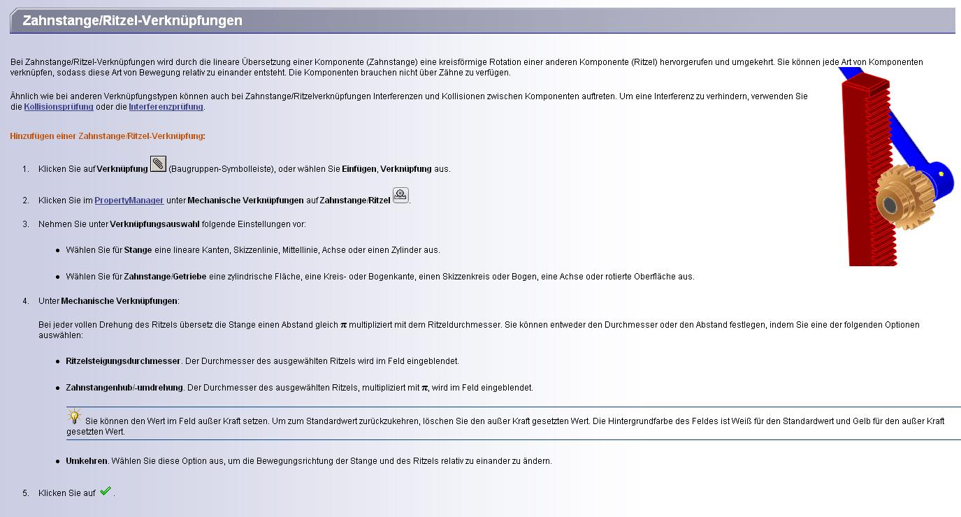

wie das mit SWX-2007 ist kann ich dir leider nicht sagen aber in SWX-2008 geht das überZahnstange/Ritzel-Verknüpfungen
