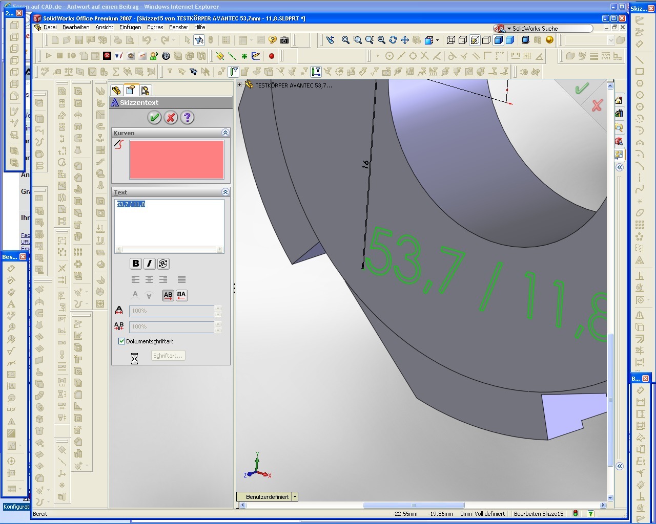

ich habe Heute ein Teil zum Ändern bekommen wo Texte eingelasert sind.
Jetzt habe ich das Problem das sobald ich in die Skizze gehe sich die Schriftart ändert.
Gibt es eine Möglichkeit heraus zubekommen welche Schriftart damals bei dem Teil verwendet wurde?

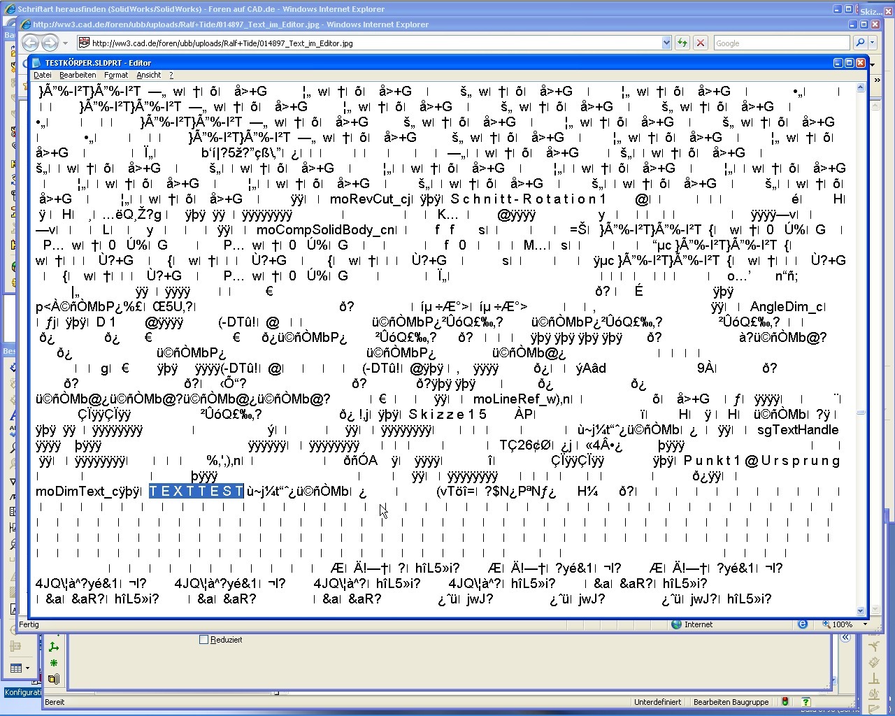

erstellt am: 26. Mrz. 2008 18:53    Editieren oder löschen Sie diesen Beitrag!  <-- editieren / zitieren -->   Antwort mit Zitat in Fett Antwort mit kursivem Zitat    Unities abgeben: 1 Unity (wenig hilfreich, aber dennoch)2 Unities3 Unities4 Unities5 Unities6 Unities7 Unities8 Unities9 Unities10 Unities Nur für The Mc 7 10 Unities + Antwort hilfreich
Hallo Hobi,
ich würde mal die SolidWorks-Datei mit dem Editor öffnen. Dann mal nach "CharFormat" suchen.
Beste Grüße,
Ralf

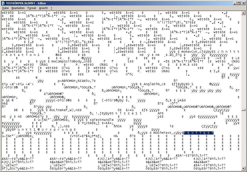

erstellt am: 26. Mrz. 2008 19:26    Editieren oder löschen Sie diesen Beitrag!  <-- editieren / zitieren -->   Antwort mit Zitat in Fett Antwort mit kursivem Zitat    Unities abgeben: 1 Unity (wenig hilfreich, aber dennoch)2 Unities3 Unities4 Unities5 Unities6 Unities7 Unities8 Unities9 Unities10 Unities Nur für The Mc 7 10 Unities + Antwort hilfreich
014897_Schriftart.zip
Original erstellt von myca:
:) Hi Ralf,
hab schon probiert - ist nicht...
Hallo Thomas,
ich korrigiere Dich mal: ist bei Dir nicht
Bei mir geht's  (siehe Anhang)
Beste Grüße,
Ralf

erstellt am: 26. Mrz. 2008 19:59    Editieren oder löschen Sie diesen Beitrag!  <-- editieren / zitieren -->   Antwort mit Zitat in Fett Antwort mit kursivem Zitat    Unities abgeben: 1 Unity (wenig hilfreich, aber dennoch)2 Unities3 Unities4 Unities5 Unities6 Unities7 Unities8 Unities9 Unities10 Unities Nur für The Mc 7 10 Unities + Antwort hilfreich
TESTKÖRPER.SLDPRT.txt
Hi Ralf,
hätte ich das Video nich gesehen, würde ich auch nicht glauben ( heiße ich schließlich Thomas)
Aber sei so nett und finde den Text im angehängten File.
Hab schon 3 Editoren ausprobiert.
Auch beste Grüße  Thomas

erstellt am: 26. Mrz. 2008 20:57    Editieren oder löschen Sie diesen Beitrag!  <-- editieren / zitieren -->   Antwort mit Zitat in Fett Antwort mit kursivem Zitat    Unities abgeben: 1 Unity (wenig hilfreich, aber dennoch)2 Unities3 Unities4 Unities5 Unities6 Unities7 Unities8 Unities9 Unities10 Unities Nur für The Mc 7 10 Unities + Antwort hilfreich
...Aber sei so nett und finde den Text im angehängten File...
Ja
...und wo ist das Problem
Beste Grüße,
Ralf

erstellt am: 26. Mrz. 2008 21:11    Editieren oder löschen Sie diesen Beitrag!  <-- editieren / zitieren -->   Antwort mit Zitat in Fett Antwort mit kursivem Zitat    Unities abgeben: 1 Unity (wenig hilfreich, aber dennoch)2 Unities3 Unities4 Unities5 Unities6 Unities7 Unities8 Unities9 Unities10 Unities Nur für The Mc 7 10 Unities + Antwort hilfreich
  Hi Ralf,
ich haue mich weg!
Das muß ich mir noch mal genauer ansehen.
G.    thomas
hätte wissen müssen - es lag an der Schrifftart - ist nicht das erste mal wo man sich tot suchen kann!
