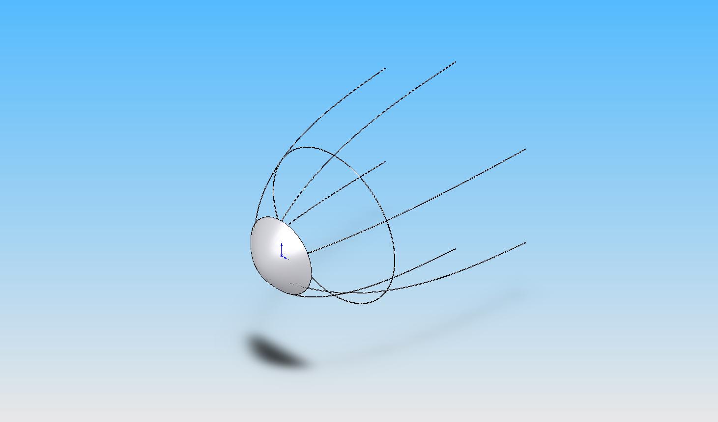

Hallo zusammen
Ich weiss ehrlich gesagt nicht genau wonach suchen, also stelle ich die Frage mal.
Ich hätte gerne das Teil zwischen den zwei Stäben, ausgetragen, so dass ich aus einer Folie die entsprechenden Teile ausschneiden kann und dann die Hülle für diesen Abschnitt erstellen kann.
Ich hoffe es ist klar was ich meine, finde es noch schwierig zu beschreiben.
Gruss und vielen Dank.

immer vorausgesetzt ich verstehe das korrekt,
wie wäre es mit "Austragung" und dann die Buglatten als Leitkurve verwenden ?
Allerdings sollte dir klar sein, daß du eine perfekt abgewickelte Form nicht hinbekommen wirst, es wird immer ein paar Beulen geben müssen, das liegt an Pi=3,1415....
wenn ich nicht irre.
Auch der Zeppelin NT hat diese Beulen, wenn du Ihn aus der Nähe siehst.
Es sind immer nur Näherungen machbar, solange du nicht in den Bereich von Presswerkzeugen gehen willst und enorme Stückzahlen herstellen mußt/willst.

Ich würde es mit dem Feature "Aufsatz/Basis ausgeformt versuchen 2 skizzen und forne kannst du mit dem "Offset Elemente" oder "Elemente übernehmen" machen und die Leitkurven hast du ja schon.
Viel Glück
und Big1 hat Recht:
Ist wircklich schwer es perfekt hinzumeistern

ok, werd ichs so machen.
Danke!

Würde vieleicht mal als Blechteil versuchen einfach mal unter der Hilfe Blech-Werkzeuge, Ausgeformte Biegungen eingeben.

Erstmal danke für die Antworten!
Ich habe mittlerweilen einen anderen Weg gefunden, ist mir fast peinlich dass ich erst jetzt darauf gekommen bin.
Ich habe ja, wie gesagt, die eine Leitkurve. Also habe ich daraus eine Rotation gemacht, mit Winkel 60° (=Winkel zwischen den Streben) und dann eine Zeichnung erstellt, welche ich als Vorlage brauchen kann.
Gruss und nochmals danke
