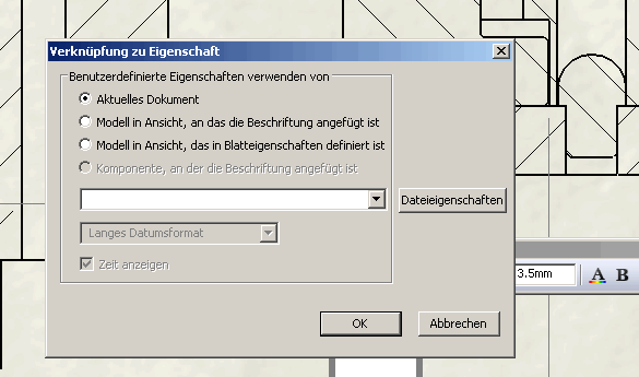

Bei den früheren Versionen konnte ich bei einer Beschriftung über Bezugshinweis
folgende Möglichkeit auswählen : "Komponente, an der die Beschriftung angefügt ist"
Dies geht neuerdings bei SolidWorks 2008 nicht mehr !?
Was mache ich falsch - wo "muss ich drehen" ?!
Ich danke schon einmal für eure Unterstützung !!

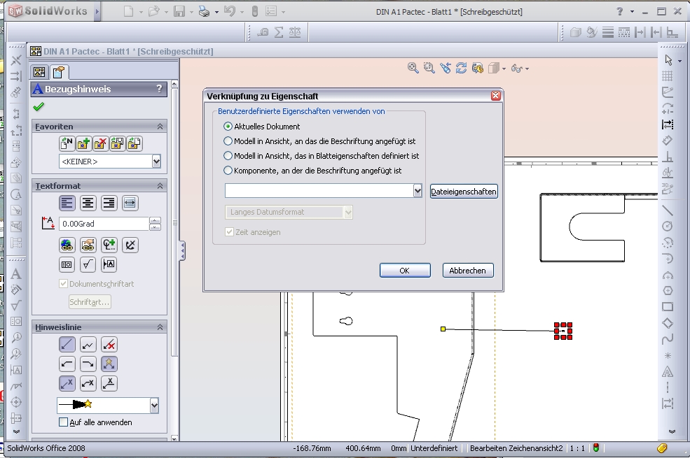

erstellt am: 26. Mrz. 2008 09:55    Editieren oder löschen Sie diesen Beitrag!  <-- editieren / zitieren -->   Antwort mit Zitat in Fett Antwort mit kursivem Zitat    Unities abgeben: 1 Unity (wenig hilfreich, aber dennoch)2 Unities3 Unities4 Unities5 Unities6 Unities7 Unities8 Unities9 Unities10 Unities Nur für Branscheid-GmbH 10 Unities + Antwort hilfreich
Das ist bei mir ganz normal noch da. Text an die Fläche eines Teiles einer Ansicht anheften und auswählen wie immer.

erstellt am: 26. Mrz. 2008 10:33    Editieren oder löschen Sie diesen Beitrag!  <-- editieren / zitieren -->   Antwort mit Zitat in Fett Antwort mit kursivem Zitat    Unities abgeben: 1 Unity (wenig hilfreich, aber dennoch)2 Unities3 Unities4 Unities5 Unities6 Unities7 Unities8 Unities9 Unities10 Unities
Bei mir leider nicht
siehe dazu bitte den Anhang.
MfG Peter Neubauer

erstellt am: 26. Mrz. 2008 10:35    Editieren oder löschen Sie diesen Beitrag!  <-- editieren / zitieren -->   Antwort mit Zitat in Fett Antwort mit kursivem Zitat    Unities abgeben: 1 Unity (wenig hilfreich, aber dennoch)2 Unities3 Unities4 Unities5 Unities6 Unities7 Unities8 Unities9 Unities10 Unities Nur für Branscheid-GmbH 10 Unities + Antwort hilfreich
Auch schön vorher auf die Komponente geklickt?
WW
Modelle
Werkstoffe
Branscheid-GmbH
Sehen Sie sich das Profil von Branscheid-GmbH an!   Senden Sie eine Private Message an Branscheid-GmbH  Schreiben Sie einen Gästebucheintrag für Branscheid-GmbH
Beiträge: 19
Registriert: 18.06.2007
SolidWorks 2013 SP1.0
erstellt am: 26. Mrz. 2008 10:43    Editieren oder löschen Sie diesen Beitrag!  <-- editieren / zitieren -->   Antwort mit Zitat in Fett Antwort mit kursivem Zitat    Unities abgeben: 1 Unity (wenig hilfreich, aber dennoch)2 Unities3 Unities4 Unities5 Unities6 Unities7 Unities8 Unities9 Unities10 Unities
JA ! (Ich mache es so wie früher
Nachdem ich über den Befehl "BEZUGSHINWEIS" mich dem entsprechenden Bauteil nähere, erscheint der Name dieses Teils sogar daneben in einem Textrahmen.
Dann klicke ich und möchte auswählen ...

erstellt am: 26. Mrz. 2008 10:56    Editieren oder löschen Sie diesen Beitrag!  <-- editieren / zitieren -->   Antwort mit Zitat in Fett Antwort mit kursivem Zitat    Unities abgeben: 1 Unity (wenig hilfreich, aber dennoch)2 Unities3 Unities4 Unities5 Unities6 Unities7 Unities8 Unities9 Unities10 Unities Nur für Branscheid-GmbH 10 Unities + Antwort hilfreich
Abgelöste Zeichnung?
Wenn Du auf die Komponente klickst, hebt es Dir da die angeklickte Fläche farbig hervor?

erstellt am: 26. Mrz. 2008 11:18    Editieren oder löschen Sie diesen Beitrag!  <-- editieren / zitieren -->   Antwort mit Zitat in Fett Antwort mit kursivem Zitat    Unities abgeben: 1 Unity (wenig hilfreich, aber dennoch)2 Unities3 Unities4 Unities5 Unities6 Unities7 Unities8 Unities9 Unities10 Unities
Ich danke allen Beteiligten herzlich für Ihre Antworten - denn Sie haben bei mir einen Denk + Forschungsprozess gestartet
Die Lösung heißt :
Wird ein Teil in dem 3D-Zusammenbau als "reduziert" dargestellt, kann die Ableitung aus diesem Teil KEINE Bezugshinweise auslesen !!

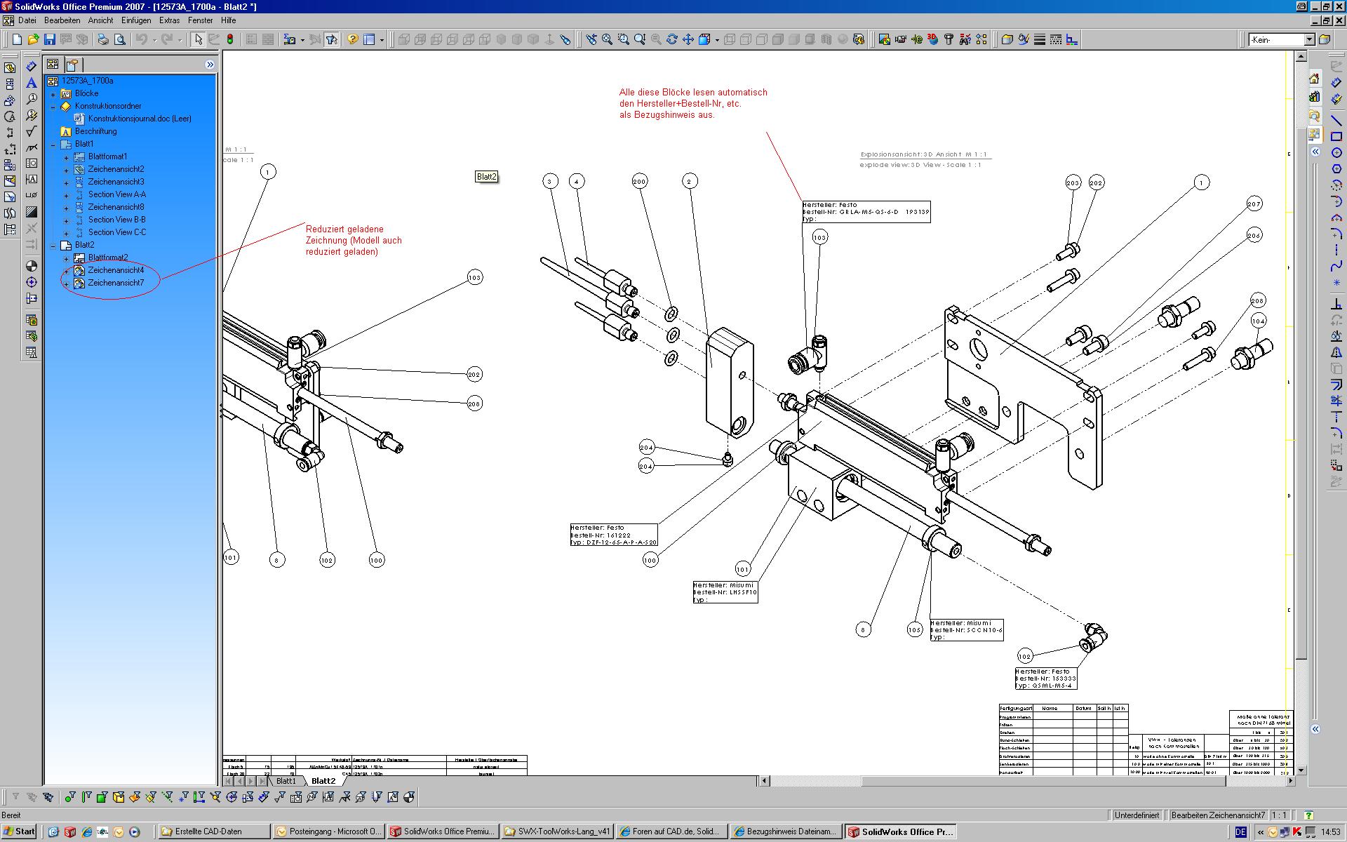

Hallo Peter,
das muß doch an was anderem liegen. Ich habe hier des öfteren Bezugshinweise in Zeichnungen, die auch ausgelesen werden, wenn ich Modell u. Zeichnung reduziert geladen habe. s. Bild
MFG Robert Hess.
