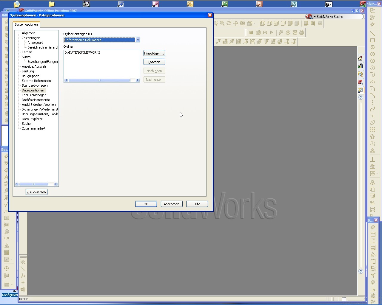

kann man den Solidworks Data Ordner einfach so verschieben? Oder muss ich das bei den Einstellungen machen?
Ist das Data Ordner für die Zeichnungsdaten?

Hi Manuel,
Würde ich nicht empfehlen. Ist ja auch nicht notwendig.
Deine Daten (Teile, Baugruppen, Zeichnungen) kannst Du da platzieren wo es Dir am besten passt.
In Optionen-Dateipositionen-Referenzierte Dokumente trägst Du den Pfad ein.
