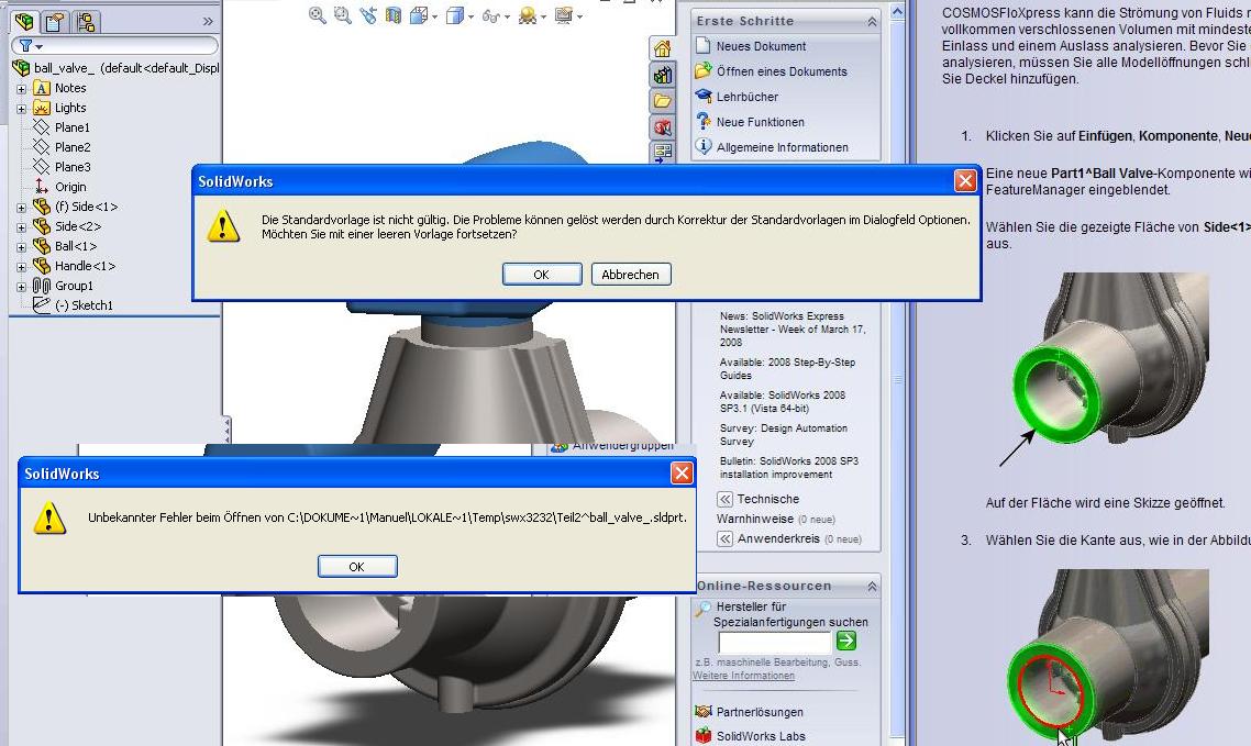

wollte das Tutorial mit dem Kugelhahn machen. wenn ich dann ein neues Teil einfügen will, dann bekomme ich immer die angehängte Fehlermeldung. An was kann das liegen?
Manuel

Hallo Manuel, die Fehlermeldung sagt es schon recht schön:
Deine Vorlagendatei für ein Solid ist defekt, oder wird nicht gefunden.
Vorgehen:
* In Extras/Optionen/Dateipfade nachsehen, wo deine Vorlagendatei gesucht wird und den Pfad gegebenenfalls korrigieren
* Die Datei Teil.prtdot ist defekt. Dann nimm irgend eine andere (sinnvolle!) Soliddatei, lösch den Featurebaum raus und speichere sie als Template (Teil.prtdot) da ab, wo die Vorlagendatei auch gesucht wird.
Grüße Günter

bei steht im dateifad nichts drinnen. wie müsste der normal heißen? das ist nur bei dem Tutorial oder wenn ich eine stp importiere. bei neuen teile ist das nicht so.
wie müsste der dateipfad richtig heißen?
danke
Manuel

Hi Manuel,
such mal auf deiner Platte nach Teil.prtdot
Es gibt zwei übliche Fundstellen: einmal im Tutorial und einmal da, wo die Benutzervorlagen für alle abgelegt werden.
Trag beide Orte ein.
Ansonsten mach dir einen neuen Ordner auf, steck die Vorlagen da rein und setze die Verweise darauf.
Grüße Günter

ich finde nichts. wie kann ich eine neue erstellen?
Manuel

Hallo Manuel,
unter Extras->Optionen... Tab Systemoptionen, linke Spalte Standardvorlagen siehst Du rechts wahrscheinlich keine Pfadangaben zu einer Datei. Daneben die Schaltfläche anklicken und aus den angezeigten entsprechend was auswählen.
Falls Du selbst schon welche erzeugt hast, dann solltest Du den Ordner in dem diese sich befinden, unter Dateipositionen - Vorlagen der Liste hinzufügen.

Eine Frage hätte ich noch.
Wenn ich neue Vorlagen erstelle (die alten sind nicht mehr da). Im welchen Format muss ich diese Speichern? Ich mache eine neues Teil, Part, Drawing und speichere diese dann. Aber welchen Dateinamen soll ich verwenden?
Manuel

Speichern unter...
Teilevorlage als *.prtdot
Baugruppenvorlage als *.asmdot
Zeichnungsvorlage als *.drwdot
Ich hab' als Dateinamen z.B. verwendet:
Al.prtdot (für Aluminiumteil - Dicht entsprechend eingetragen  )
St.prtdot (hmmm...)
BG.asmdot (Baugruppe  )
BG mit Struktur.asmdot (hier wird auch die Komponentenbeschreibung mit angezeigt...)
A4.drwdot, A3.drwdor, A2.drwdot, ...
Hatte auch mal Profile als Vorlagen (z.B. item 40x40_leicht.prtdot)angelegt...
