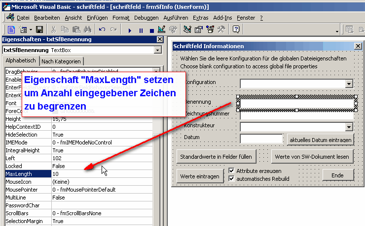

erstellt am: 25. Mrz. 2008 10:50    Editieren oder löschen Sie diesen Beitrag!  <-- editieren / zitieren -->   Antwort mit Zitat in Fett Antwort mit kursivem Zitat    Unities abgeben: 1 Unity (wenig hilfreich, aber dennoch)2 Unities3 Unities4 Unities5 Unities6 Unities7 Unities8 Unities9 Unities10 Unities Nur für Garry 10 Unities + Antwort hilfreich
Hallo Garry,
klar darfst du das umstricken, dafür ist es ja gedacht. Und zum Lernen, wie man so etwas machen kann. Daher:
1. erledigt
2. Für die Eingabefelder die Eigenschaft "MaxLength" auf entsprechenden Wert einstellen (siehe Bild)
3. Nicht so einfach. Entweder schon das "Neue Part erstellen" mit in dem Makro machen (muss dann auch genutzt werden), ein Makrofeature ins Part in die Vorlage machen (nicht ganz einfach) oder du nutzt das Freeware Addin SDA-4Free, das von Schuler Design über Daniel (aka tbd) hier zur Verfügung gestellt wurde. Ich hab's selbst noch nicht probiert, von der Beschreibung her sollte es aber in dem Punkt Öffnen plus Makro funktionieren.

@Stefan
1. erledigt
2. erledigt Dank deiner Hilfe
3.Finde ich auch noch irgendwie raus.
