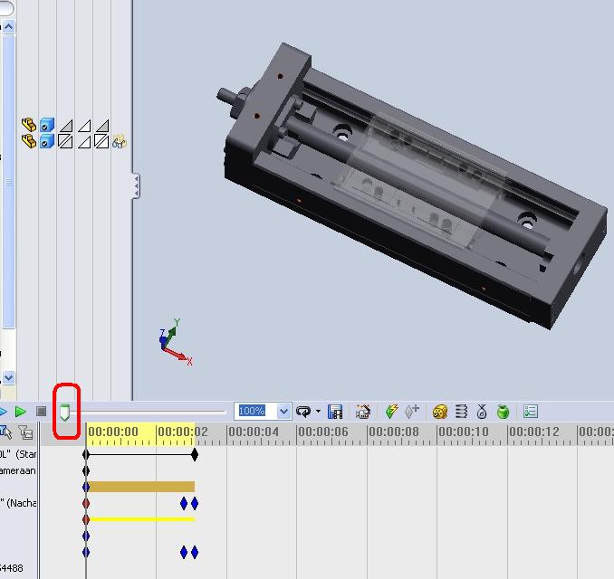

Hallo SWXSolidWorks-Freunde,
bei meinen ersten Versuchen mit SW2008 hab ich festgestellt, dass das Tool "Bewegungsstudio" nicht so funktioniert wie es eigentlich soll.
In der Bewegungsstudie besteht die Möglichkeit, Teile in einer Baugruppe während der Studie auf Transparenz umzuschalten, d.h. die Teile werden während des Ablaufs transparent. Dies funktioniert im Vorfeld auch ganz gut. Die Wiedergabe zeigt beim Ablauf der Studie das gewünschte Ergebnis.
ABER: Wenn nun von dieser Bewegungsstudie eine Videodatei mit Unterstützung von Photoworks erzeugt werden soll, dann wird die Einstellung der Transparenz ignoriert.
Wer von euch hat Erfahrungen mit der Bewegungsstudio und kann mir bei diesem Problem weiterhelfen?
Mit den besten Wünschen vom Bodensee und schon jetzt einmal frohe Ostern.
Robert
Anhang:
Im beigefügtem Bild ist deutlich die Transparenz des Teiles zu erkennen.

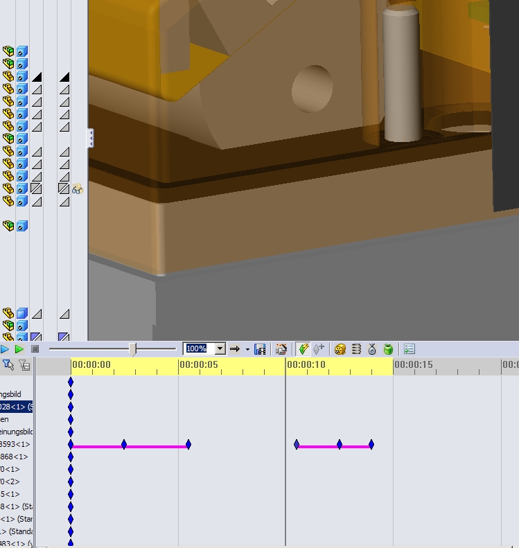

Hallo Robert
Allso bei mir geht es
hast Du die Tranparenz am Anfang bei Stellung 0 geaendert ? siehe Bild
