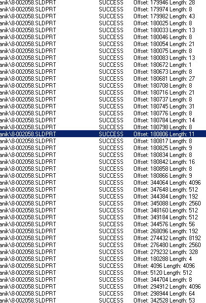

Hallo zusammen!
Da Solidworks eine mehr als schlechte Performance bei uns im Büro hat, hab ich mal zu Filemon gegriffen um die Ursachen dafür herauszufinden.
Eine Ursache war mir schon von anfang an klar, wir laden und speichern Baugruppen über ein LAN-Netzwerk.      Kann ich leider nicht ändern, is so.
ABER: Durch Filemon konnte ich zumindest mal herausfinden dass der Antivirus viel Zeit gebraucht hat, was durch ausschlißen der SWXSolidWorks-Dateien ganz einfach zu beheben war.
Jetzt seh ich dass beim laden von Dateien viele Einträge mit "Offset" und "length" vorhanden sind. (siehe Bild)
Heißt das, dass die Dateien am Server sehr fragmentiert sind??
Oder was bedeuten diese Einträge?
Grüße,
Horst

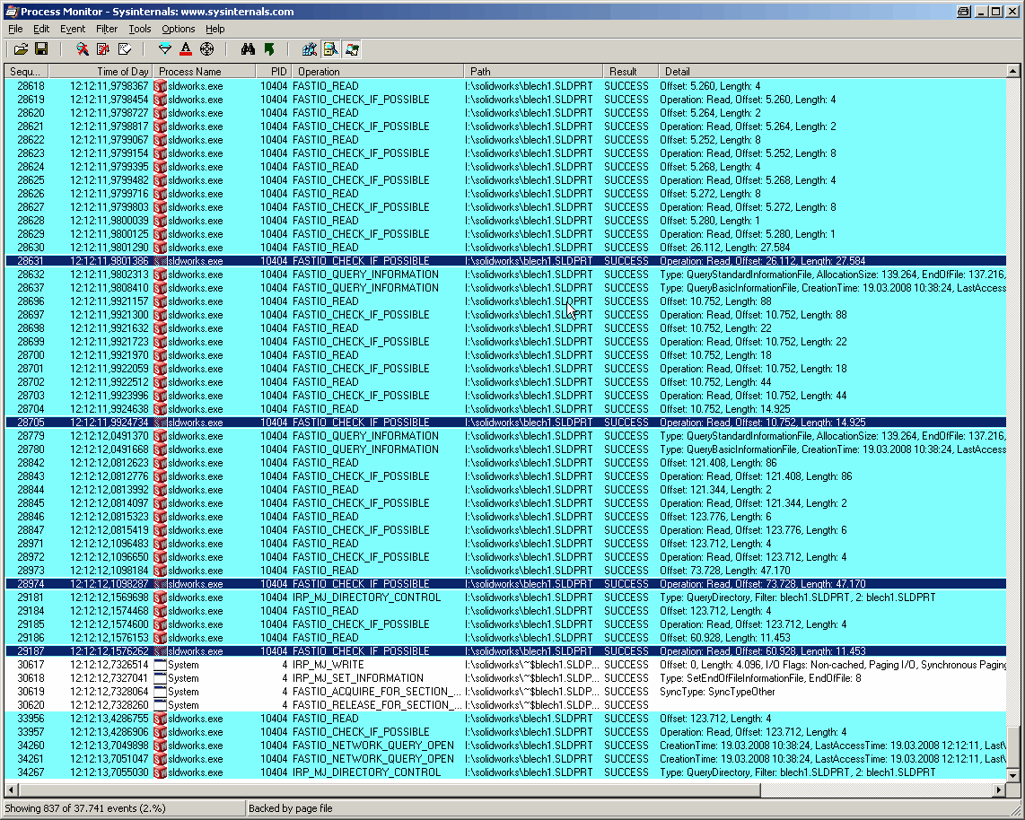

Hallo Horst,
icg glaube nicht, dass es etwas mit der Fragmentierung zu tun hat, da diese requests alle von der sldworks.exe ausgehen und auch in diesen teils kleinen Häppchen geschrieben werden. Ich hab da früher schon mal ein bisschen in den Sysinternals Foren danach gestöbert, aber leider keine befriedigende Antwort zu gefunden.
Ich nutze wie empfohlen auch mittlerweile den Process Monitor von Sysinternals für solche Zwecke, da steht etwas mehr an Beschreibung und bei den Details dabei (siehe Bild). Ich vermute, dass SolidWorks tatsächlich so viele kleine Anfragen stellt, sequentielles Lesen aus einer Datei, um z.B. an die ganzen Headerinformationen zu kommen, an die grundlegenden Beschreibungen, Featureaufbau (der ja sich nicht im Klartext gespeichert wird) usw. Wie auf meinen Screenshot zu sehen gibt es beim Lesen auch durchaus größere Brocken, da werden dann vermutlich das Vorschaubild, die Displayliste und ähnliches aus dem File gelesen und eben in einem Stück angefordert.
Zurück zu deinem Ursprung: wir hatten es auch mit einer älteren Version des eTrust Scanners, dass jeglich Zugriff durch die sldworks.exe argwöhnisch betrachtet wurde und wir erhebliche Einbußen hatte. Wir haben letztlich die sldworks.exe als Prozess in die Ausnahmeliste des Antivirenscanners gesteckt und weg war der Spuk.

erstellt am: 19. Mrz. 2008 12:47    Editieren oder löschen Sie diesen Beitrag!  <-- editieren / zitieren -->   Antwort mit Zitat in Fett Antwort mit kursivem Zitat    Unities abgeben: 1 Unity (wenig hilfreich, aber dennoch)2 Unities3 Unities4 Unities5 Unities6 Unities7 Unities8 Unities9 Unities10 Unities
Original erstellt von StefanBerlitz:
Wär interessant zu wissen welche Aktionen SLDWORKS.exe da so startet.
Danke , werd ich mal ausprobieren.
Wird wohl so sein, und würde auch nichts ausmachen, aber dadurch dass er alles mühsam per LAN abfragt dauert das halt ewig. *grrr*
Ich werd das mal unseren IT Leuten sagen, denn wie immer sind einige Einstellungen des Virenscanners gesperrt.  Leider haben wir eine externe EDV-Betreuung.

Original erstellt von - HH -:
Nein. Fragmentierung kannst Du mit dem Filemon nicht erkennen. Dazu müsstest Du noch eine Etage tiefer hinabsteigen und Tools wie DiskMon ( http://technet.microsoft.com/en-us/sysinternals/bb896646.aspx  ) verwenden. Waere aber eine recht mühselige Angelegenheit.
Was Du mit dem Filemon hier sehen kannst, das ist nur, dass SolidWorks seine Daten in kleinen Häppchen liest statt an einem Stück, aber nicht, wo diese Häppchen auf der Platte verteilt sind. Die Entscheidung, ob Daten an einem Stück oder in Häppchen gelesen werden, liegt aber bei der Applikation, eventuell auch noch bei den OLE-Bibliotheken, die für Zugriffe auf Dateien im Structured-Storage-Format zuständig sind - nicht aber beim Betriebssystem, und somit hat das mit der Fragmentierung nichts zu tun.
