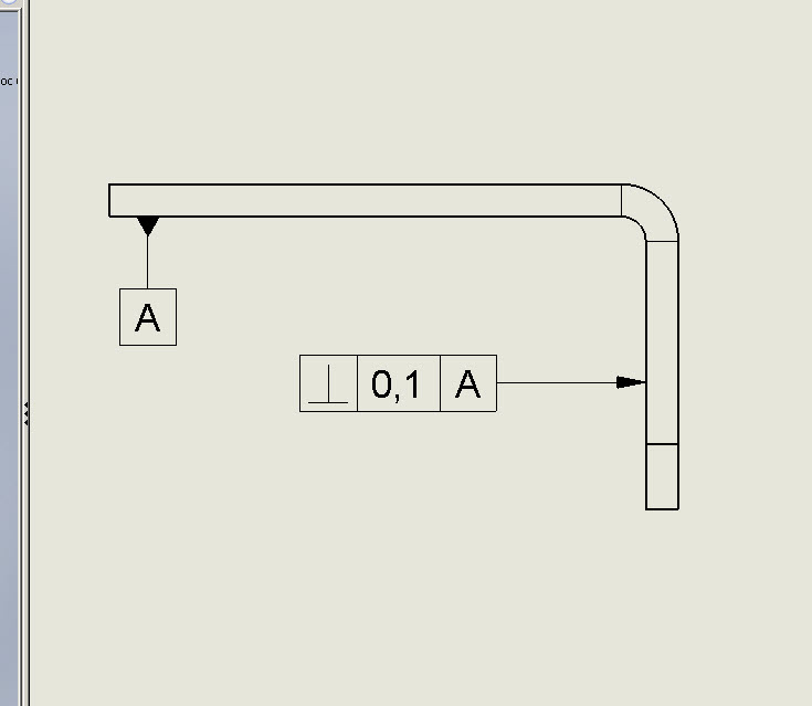

Moin Moin,
hab 2 Fragen zu Form- und Lagetoleranzen (siehe auch Anhang):
1. Wie kann man die Kisten mit der Toleranzangaben drehen z.B. 90 Grad gegen UZS (lesbar von rechts)?
2. Wie kann ich die Toleranzkisten mit zwei Pfeilen versehen (wie im Bild)? Diesen Fall könnte ich grad eben gebrauchen. Alternativ müsste ich einen neuen Bezug machen.
Gruß Devastator

Original erstellt von Devastator:
Zumindest da kann ich dir helfen: Entweder beim Erstellen den ersten Pfeil ablegen, dann Strg gedrückt halten und schon hängt der nächste am Mauszeiger. Oder die Tolaranzangabe mit nur einem Pfeil ablegen und nachträglich die Pfeilspitze anwählen, Strg gedrückt halten und ziehen.
Wie man das Geraffel drehen kann:  (Mit Elemente drehen funktionierts nicht...)
Gruß, Jens

Hallo CAD-Maler,
schau dir mal das Bild genau an. Da gehen die Pfeille an verschieden Punkten an die Toleranzkiste. Wie man mehrere Linien bzw. Pfeile macht ist mir schon klar.

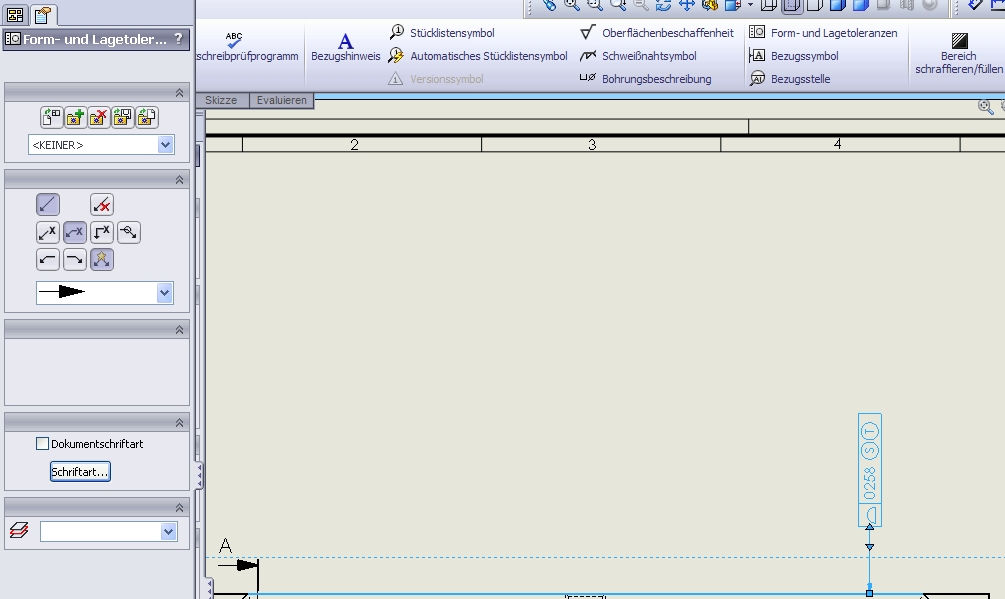

um Form- und Lagetoleranzen zu drehen kannst Du folgendermaßen vorgehen:
- erzeuge Dir einen Bezugshinweis, in den Du die Form- und Lagetoleranz über anklicken einfügst.
- diesen Bezugshinweis kannst Du mittels den Eigenschaften um einen beliebigen Winkel drehen. Ich glaube in SW2008 gehts mittlerweile auch ähnlich wie beim Bezugshinweis. Müsst ich aber auch nochmals kontrollieren.

das Drehen geht in SW 2008 ganz einfach. Es gibt bei den Eigenschaften eine "Karte" mit Winkel. Die anklicken, Winkel eingeben(90° ist sogar schon vorgegeben) und dann sollte es harmonieren!
Das mit den Pfeilen kenne ich eigentlich auch nur so wie es bereits beschrieben ist.

Zitat: "schau dir mal das Bild genau an. Da gehen die Pfeille an verschieden Punkten an die Toleranzkiste." Dann mach mal------>

Hallo Devastor (?Verwüster?)
das mit den Pfeilen: zuerst das Bezugsmaß eintragen, ggf. <dim> löschen, dann die Lagetoleranz an dieses Maß hängen
nebenbei: das Bezugsdreieck darf laut aktueller Norm nicht mehr direkt an das Kästchen mit den Toleranzwerten verbunden werden; JEDE Bezugsfläche muss unabhängig belegt werden

Nachtrag:
Jetzt hab ich mich doch noch mal eingelesen:
Zitat: *räusper*
"Früher war es auch zulässig, das Bezugsdreieck ohne Bezugsbuchstaben direkt mit dem Toleranzrahmen zu verbinden; das ist aber seit der Neuausgabe von ISO 1101 nicht mehr gültig."
Das heißt: siehe Bild und zumindest ein Problem gelöst. Hoch lebe das Institut für Normung.
Gruß, Jens

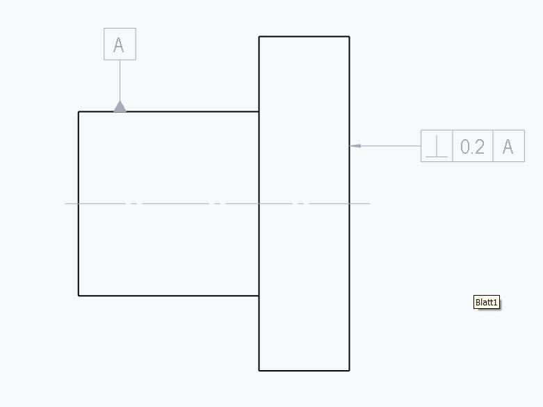

So geht dat

das ist soweit korrekt nur wird jetzt die Flaeche toleriert.
Gemaess Handskizze sollte aber der Zylinder allseitig toleriert
werden das saehe dann so aus

Hallo brainseks.
Jetzt muss ich dich mal was fragen: Wo ist der Unterschied zwischen deinem und dem letzten von mir gepostetem Bild?    (außer, dass es ein anderes Bauteil ist, die Toleranz 0,2 statt 0,1 ist und der Pfeil an der Hinweislinie nicht normgerecht ist?  )
Gruß, Jens

Der Unterschied ist, dass ich Dein Bild nicht angeschaut habe und mir die Mühe gemacht habe ein ähnliches Bauteile zu zeichnen, wie ursprünglich der Kollege bei seiner Frage verwendete  .Hab manchmal eben wenig Zeit und Lust mir alle Anworten durchzulesen
