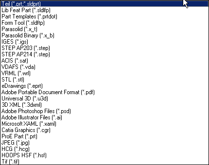

Guten Morgen,
Gibt es eine Möglichkeit SWX im Format ACAD 3D zu speichern?
lg
LL

Hallo LL,
SolidWorks kann in einer Menge Formate speichern (siehe Bild), ob da was bei ist, was ACAD 3D (was ist denn das überhaupt?) lesen kann weiß ich nicht. Ich würde immer SAT oder STEP versuchen, dass können die meisten.
Ciao,
Stefan

Hallo LL,
das "nackte" AutoCAD hat 3D Funktionen und dann gibt es noch das gute alte MDTMechanical Desktop, das auf AutoCAD aufsetzt und über einen parametrischen 3D Modeler verfügt.
Beide nutzen das Dateiformat DWG, wobei man mit dem nackten AutoCAD MDTMechanical Desktop Dateien nicht bearbeiten kann.
Um SWXSolidWorks Daten in Acad zu nutzen kann man über die STEP Schnittstellle austauschen.
Würde aber den Kunden mal fragen welches Programm und -version sie genau einsetzen.
gruss eberhard
