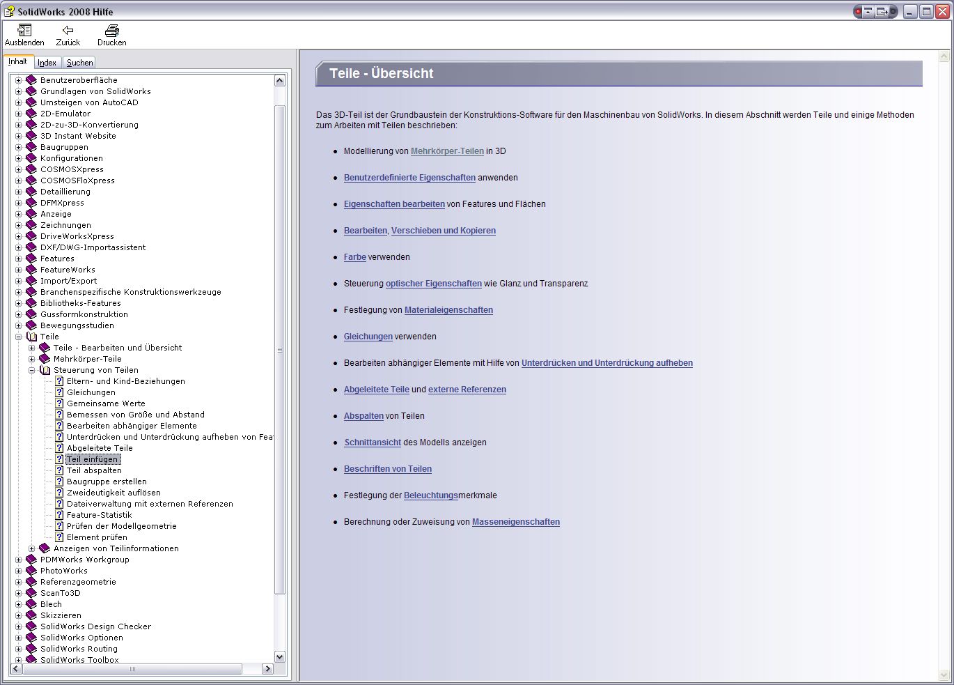

habe folgendes Problem:
Wir haben sog. Stammformteile, die innerhalb einer Teilefamilie immer die gleichen Außenabmessungen und z.B. gleiche Standardbohrungen haben.
Aus diesen Stammformteilen werden nun, speziell nach Kundenwunsch, die kundenspezifischen Teile hergestellt, d.h. in das Stammformteil werden zusätzliche Bohrungen, Einfräsungen etc. eingearbeitet.
Diese Teile werden dann unter eigenständigen Teilenummern in verschiedenen Verzeichnissen abgelegt.
Deshalb kann ich auch leider nicht mit Konfigurationen arbeiten, weil jedes fertige kundenspezifische Teil eine eigene Teilenummer in seinem eigenen Verzeichnis bekommen muß.
Wenn sich nun an dem Stammformteil irgendetwas ändert, habe ich das Problem, daß ich sämtliche abgeleiteten Teile nachbearbeiten muß, eine teilweise ziemlich umfangreiche Arbeit.
Sicher gibt es dazu in SWXSolidWorks eine bessere Lösung, aber leider habe ich sie noch nicht gefunden, da ich noch nicht so lange mit SWXSolidWorks arbeite.
Vielleicht kann mir jemand von euch weiterhelfen.

Hallo Thomas, das geht relativ einfach:
geh mal auf die Suche nach dem Hilfethema "Teil einfügen"
Du fügst eine Stammform in ein weiteres Teil ein, das du dann nach deinen Wünschen modifizieren kannst. Du solltest nur darauf aufpassen, dass die Referenzen der neuen Features sich nur auf Geometrien beziehen, die eine Änderung der Stammform überleben... (Nullpunkt und so weiter...)

Hallo Günter
Danke, genau das habe ich gesucht.
Wußte doch, daß es irgendwie gehen muß, habe aber in der Hilfe nach Stammform, Bibliotheksteil etc gesucht.

Hallo Eduard
genauso mache ich es bis jetzt auch, aber das ist es ja gerade, was ich nicht will.
Bei Änderung der Stammform sollen sich alle abgeleiteten Teile mitändern, deshalb will ich ja gerade die Referenzen erhalten.
Hab's gerade ausprobiert. Mit der Lösung von Günter klappt es einwandfrei.
