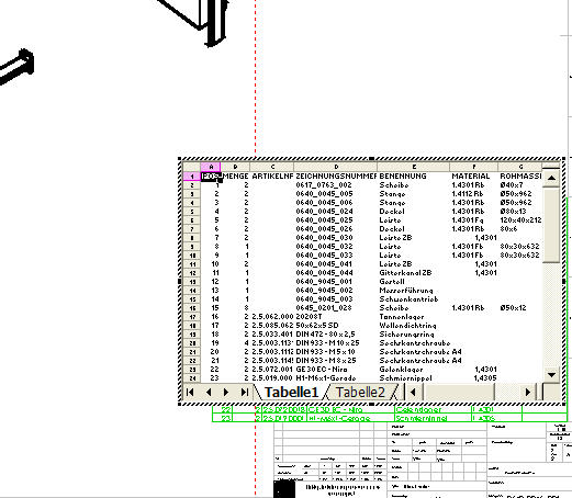

Hallo Worker,
kennt einer von Euch nen Trick, die Tabellenvorlage in bestehenden Zg auszutauschen?
Hintergrund:
Bei uns wurden einige Vorlagen geändert und es ist mühsam, jedesmal die Tabelle zu löschen, neu zu erstellen und sauber auf einem neuen Blatt u positionieren.

Hi ThoMay,
soweit bin ich schon, nun hat sich aber die Spaltenaufteilung geändert und die vorhandenen Tabelen sollen geändert werden.
Dazu müßte ich die andere (neue) Vorlag irgendwo auswählen können  , nur wo?

Ich denke mal, Bernd meint einen schnellen Vorlagewechsel auf ner alten Zeichnung, da die neue "schönere" Vorlage wesentlich anders ist, als die damals verwendete. @Thomay: Da hilfst Du ihm mit Tipps zu ewigem Tabellenangepasse wenig.
Wenn ich die Problematik richtig verstanden hab, ist Bernd mehr auf der Suche, mit wenigen Klicks die Zeichnung mit neuer "schöner" Tabelle speicherbereit zu bekommen.
Dazu haben wir auch schon viel gegrübelt. Wir haben aber keine andere Lösung gefunden, als die alte zu löschen und nach neuer Vorlage ne Neue aufs Blatt zu legen, sie wiederum nach unseren Vorgaben zu sortieren und das alles händisch. Ich bin auch makrotechnisch nicht weitergekommen, hatte da mal mit verschiedenen Strategien die Arbeit unserer Detaillierer effektivieren wollen.
@Alle: Aber vielleicht hat ja jemand zu dieser Problematik mehr Erfolg gehabt?

Danke Hartmut,
es ist so, wie du beschrieben hast.
Bei dem Mitbewerber gehts halt auf Knopfdruck und ich nutze das um in der Entwurfsphase deutlich mehr Informationen in die Tabelle zu bekommen.
Jetzt ist das Problem das eine Spalte dazu kommt und die anderen Spaltenüberschriften auch anders werden.
Ist halt viel Arbeit .... und nervig

Haben das Problem gerade gelöst:
Explosion in SWXSolidWorks, irgendeine StüLi dazu und als XLS exportiert .... Explosion als TIF in Word, StüLi als XLS in Word, fertig
Halbwegs händelbar und der z. Zt. schnellste Weg
