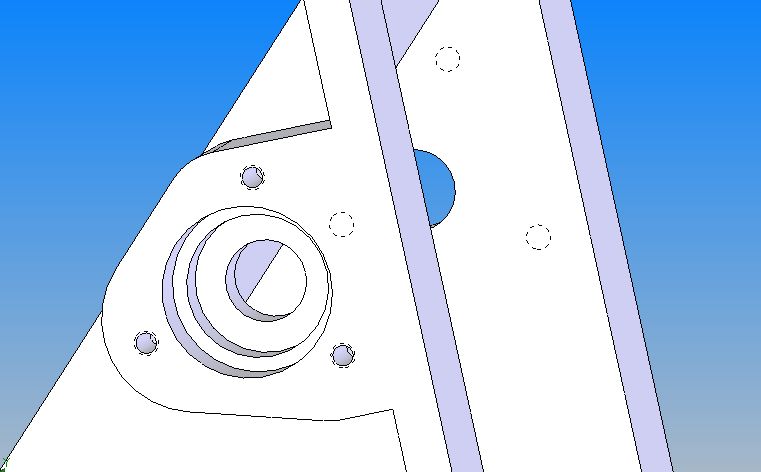

Moin Moin,
habe hier bei der Erstellung von Gewinden ein kleines Problem. Ich habe auf einer Seite meines Bauteils einige Gewindesacklöcher erstellt und diese dann über eine vorhandene Systemachse gespiegelt (Feature gespiegelt). Leider werden die gespiegelten Gewindedarstellungen als unsichtbare dargestellt, was natürlich falsch ist. Weiß jemand wie man das korrigiert? Desweiteren wollte ich mal fragen ob es inzwischen die Möglichkeit gibt unsichtbare Gerwindedarstellungen aus zublenden aber sichbare weiterhin darzustellen.
mfg Jochen

Hallo und einen schönen guten Tag Jochen.
Was das Spiegeln angeht, schaue dir bitte mal die vielen Beiträge hier im Forum an.
Was die Gewindedarstellung angeht ebenso.
Hier ein Verweis, welcher möglichweise direkt hilft.
http://ww3.cad.de/foren/ubb/Forum2/HTML/014670.shtml#000007
