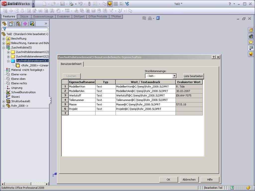

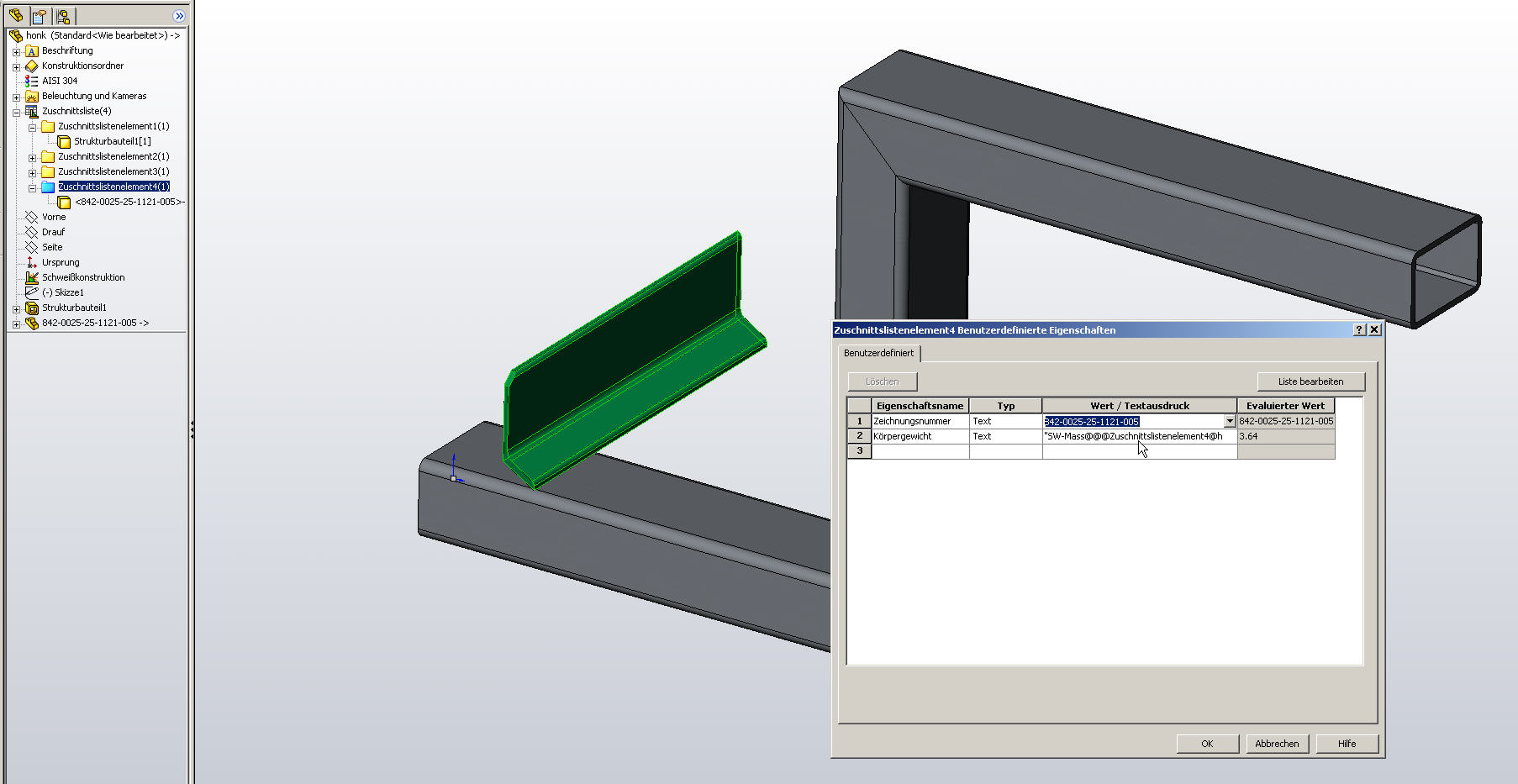

Moin!
Wenn man in einer Schweißkonstruktion (als Teil) weitere Teile einfügt (Einfügen -> Teil) und von diesen den Namen in die Dateieigenschaften der Zuschnittslisten haben möchte, wie muß da der Eintrag aussehen?
Geht das überhaupt
Nach Möglichkeit ohne Makro!
Für die Gewichte der einzelnen Körper sieht das Ganze so aus: "SW-Mass@@@Zuschnittslistenelement4@xxxxxxx.SLDPRT"

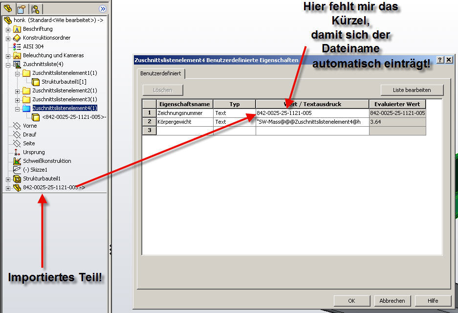

Nein, ich brauche nicht die Abmessungen!
Ich brauche von einem in ein Teil eingefügten Teil den Dateinamen als Eigenschaft in den Benutzerdefinierten Eigenschaften der Zuschnittselemente um diesen in der Schweißstückliste auszuwerten! S. Bild oben!
Jan
@ ThoMay
Schau noch mal auf das Bild.

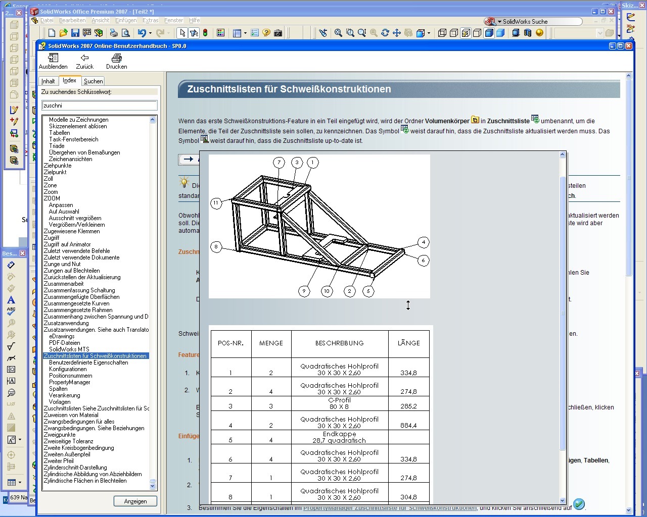

   Hi Jan,
das wird ohne externen Eingriff ( Makro ) nicht gehen. Wie denn auch? Mann müßte das Teil gezielt nach eingefügten TEILEN scannen !
Am Rande gefragt : was steht denn dahinter, was willst Du damit bezwecken?

soweit ich das sehe gibt's im 2008 nur die benutzerdefinierten Dateieigenschaften dazu.

@thomas: Für den Fall, wenn man die Konstruktion auch mit importierten Teilen aufbaut möchte
ich in der Stückliste gerne den Teilnamen stehen haben! Und den möchte ich natürlich nicht
von Hand eingeben, da SW den ja schon kennt!
