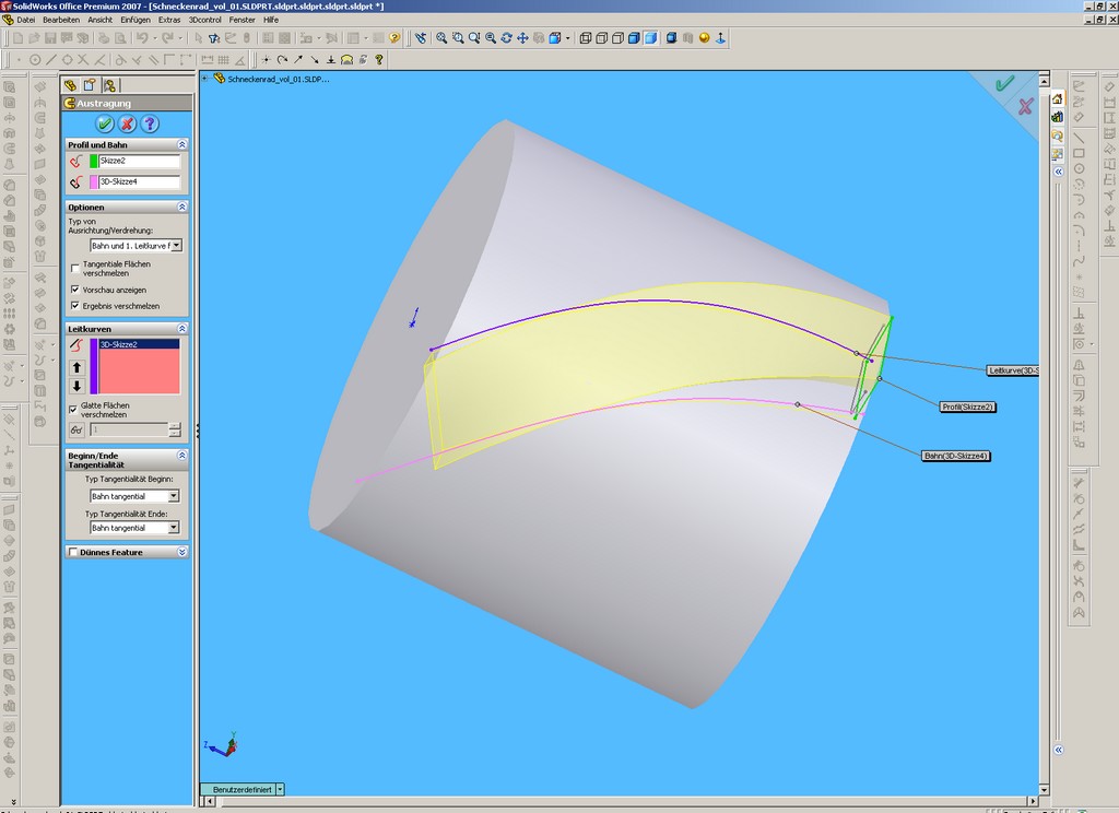

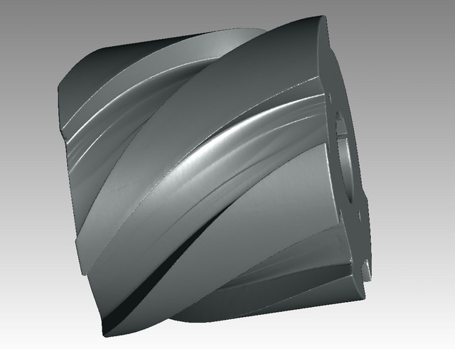

hallo,
ich muss ein schneckenrad nachkonstruieren und habe irgendwie keine richtige idee mit welchem befehl ich das am besten umsetzen kann.
das bauteil wurde gescannt und anschliessend wurden die splines der nut abgenommen. leider laesst sich das ganze mit dem austragen befehl nicht so richtig umsetzen, da die leitkurve anscheinend zu kurz ist..
jemand eine idee wie man das ganze loesen kann?

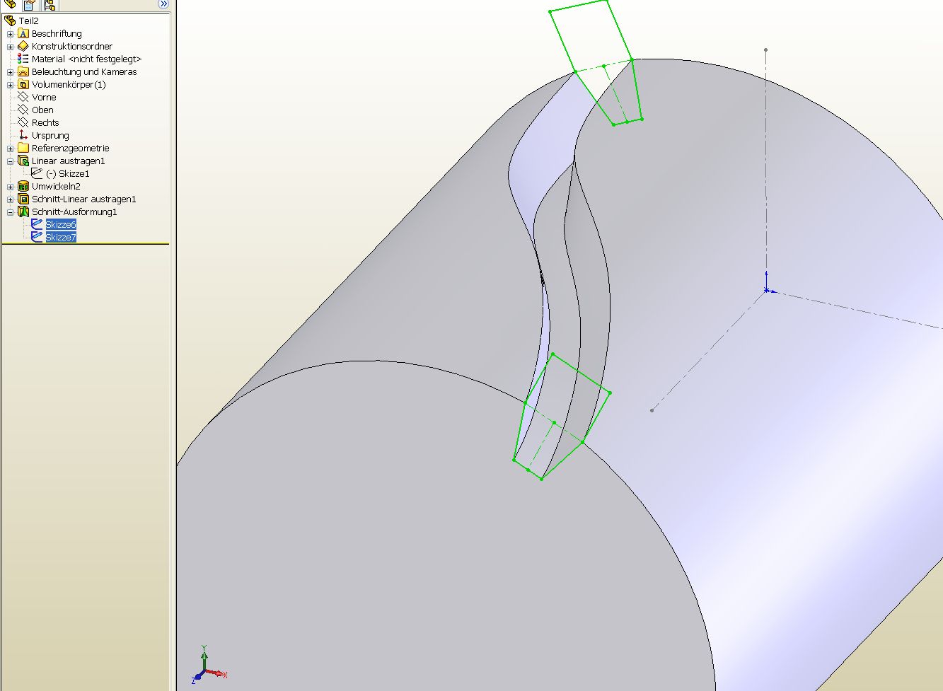

Übernimm doch Deine zu kurve Leitkurve in eine 3D-Skizze, mach hinten eine tamgentiale Linie dran und dann nimm diese Skizze als Leitkurve, dann geht's als Austragung...!
