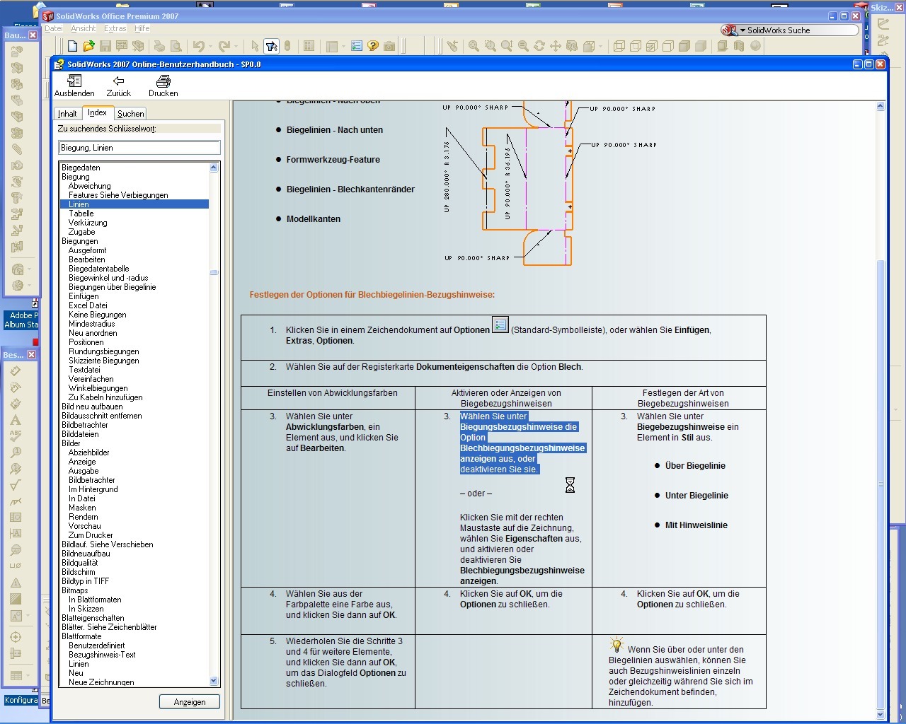

  Hi icegrube,
da steht u.A. was davon:
http://ww3.cad.de/foren/ubb/Forum2/HTML/014800.shtml#000007
G.   Thomas
