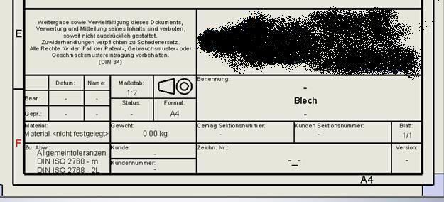

Super Forum, das lesen hier hilft mir bei vielen Sachen.
Jetzt hab ich ein Problem
Das Wort "Blech" liegt auf dem Layer "Deutsch" und wird nur angezeigt wenn der Layer eingeblendet ist. (siehe Anhang)
Da wir ca. 99% der Schriftfelder in englischer Sprache haben, wird dort selten "Blech" stehen.
Ich möchte gerne das Wort "Blech", was in dem Schriftfeld steht, in die Dateieigenschaften von der Zeichnung.
Und zwar automatisch. Nicht der Anwender. Ist das irgendwie möglich?? Makro etc?
Ich muss das hinbekommen, weil man (soweit ich weiß nur aus den Dateieigenschaften Daten ins SAP schicken kann

Wer gibt denn das Wort "Blech" ein? Und wie? Als normaler, "dummer" Text? Dann glaube ich weniger, dass das geht. Schon in der API Hilfe geschaut? GetText oder sowas in der Art?
Wenn es sich nur um das Wort "Blech" handelt, ist das ganz einfach.
Code:
Dim swApp As Object
Sub main()
Set swApp = Application.SldWorks
Set swModel = swApp.ActiveDoc
dummy = swModel.AddCustomInfo3("", "Deutsch_Blech", swCustomInfoText, "Blech")
        swModel.CustomInfo("Deutsch_Blech") = "Blech"
End Sub
Das Makro auf einen "Blech"-Knopf legen und fertig!
Wie stellst Du Dir das vor, wie das gehen sollte, was Du möchtest?

Hallo volkan.k,
wenn ich dich richtig verstanden habe, hast du eine Zeichnung (oder einen großen Haufen davon). Diese kann einen Layer haben (der hoffentlich immer gleich benannt ist), auf dem es wiederum eine Beschriftung (und genau eine, oder kann es auch mal keine oder mehrere geben) gibt, in der genau der Text "Blech" steht. Dieser Layer kann ein oder ausgeschaltet sein. Jetzt möchtest du eine Funktion haben, die eine Dateieigenschaft (die wie heißen soll?) ausfüllt, wenn dieser Layer eingeblendet ist und leer lässt (bzw. ein " " reinsetzt), wenn der Layer ausgeschaltet ist.
Das sollte verhältnismäßig einfach als Makro zu schreiben sein, da ja nur der Status des Layers abgefragt (das hat ja gar nichts mit dem Schriftfeld zu tun) und daraufhin eine Dateieigenschaft gesetzt werden muss. Allerdings hab ich so etwas nicht zur Hand.

Also ich hab nocheinmal mit meinen CAD Kollegen gesprochen.. also er hatte sich ein wenig unverständlich ausgedrückt.
Wir wollen also aus der *.part Datei die Eigenschaft "Benennung Deutsch" auslesen und dies beim generieren der *.draft Datei die Eigenschaft in die *.draft Datei übergeben wird. Und das am besten automatisch..
Ist das überhaupt möglich?

Öh?! Du arbeitest mit SolidWorks, richtig?
Dann sollte das für Dich gehen: $PRPSHEET:"Benennung Deutsch"

Die Funktion $PRP (siehe SolidWorks Hilfe), nimmt die Eigenschaften aus dem Model welche(s) auf der Zeichnung sind/ist (oder aus der aktuellen Zeichnung).
