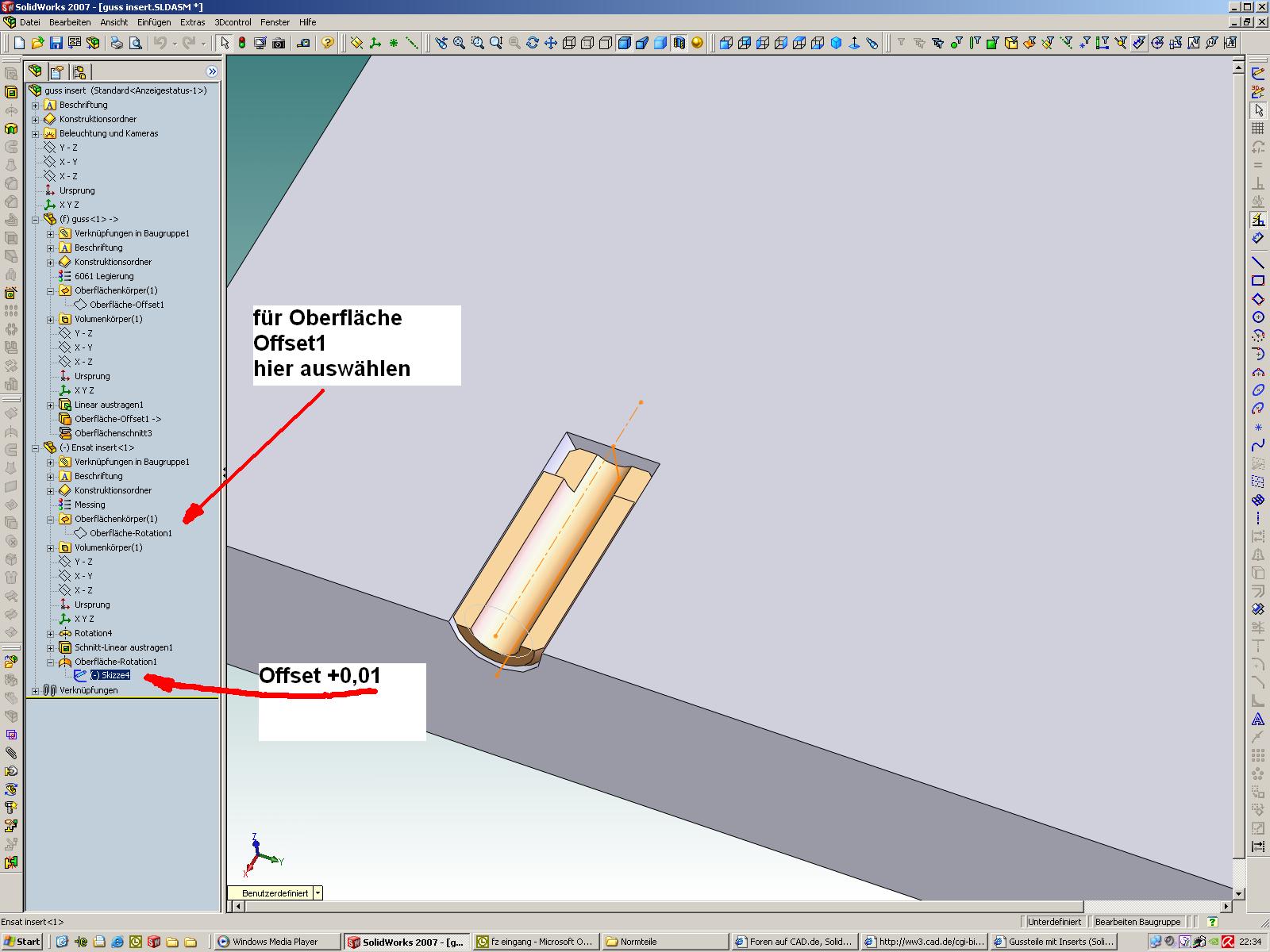

Hallo Carioca09,
habe grad versucht deine Situation mit "Inteligenten Komponente" nachzustellen. Wenig erfolgreich!
Anderer Vorschlag:
Erzeuge eine Offsetfläche +0,01 um deine Inserts, die den Raum darstellt den der Insert ausfüllt.
In der Baugruppe:
Gussteil - "Bauteil bearbeiten"
Offsetoberfläche 0mm -> Die Oberfläche im Insert auswählen
Statt "Formnest" - "Schnitt mit Oberfläche"
Den Rest wie gehabt.
Durch den Offset von 0,01 solltest du auch keine Schwierigkeiten mit Interferenzen bekommen.
Grüße von der Wasserkuppe,
Frank

erstellt am: 13. Mrz. 2008 18:34    Editieren oder löschen Sie diesen Beitrag!  <-- editieren / zitieren -->   Antwort mit Zitat in Fett Antwort mit kursivem Zitat    Unities abgeben: 1 Unity (wenig hilfreich, aber dennoch)2 Unities3 Unities4 Unities5 Unities6 Unities7 Unities8 Unities9 Unities10 Unities
Hallo Frank,
Danke mal ich habe es ausprobiert und auch hinbekommen (auch mit Offset 0 für die Insertoberfläche) 0,01 könnte bei FEM zu fehlerhaften Berechnungen führen. Die Schnittansicht ist zwar dann etwas geöhnungsbedürftig, aber ist ok. Das einzige was wir nicht automatisieren konnten war diesen Vorgang für, mhm ich sag mal 100 Inserts!!
Carioca09
