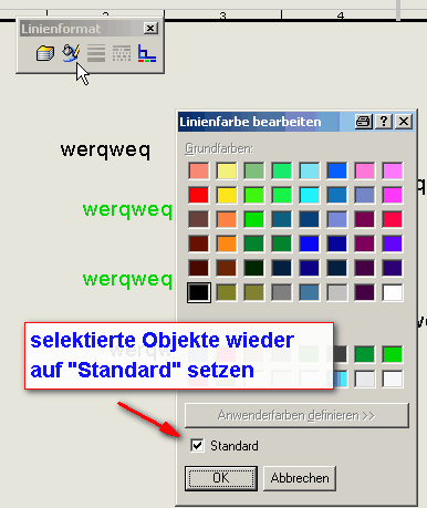

Ich habe folgendes Problem:
Bei mir sind plötzlich einige Farben in SW durcheinandergeraten. z.B. sind gesteuerte Maße in Zeichnungen olivegrün, und die Feature-Menüs blassblau. Freistehende Linien sind gemischt: mal blau, mal schwarz.
Ich habe schon bei Extras, Optionen, Systemoptionen, Farben auf "alles auf standard zurücksetzen" geklickt - aber nichts passiert.
Wer kann helfen?
(bild anbei)

Hallo Dieter,
in SolidWorks gibt es ziemlich viele Wege, wie die Farben von Objekten auch auf der Zeichnung verstellt werden können.
Die "globale" Variante ist die, die du schon versucht hast zurückzustellen, über die Systemoptionen. Das funktioniert gut, solange alle Objekte (also Linien, Texte usw.) auf "Standard" stehen.
Die nächste Möglichkeit ist dann, das diese Objekte auf Layern liegen und dem Layer eine Farbe zugeordnet ist.
Und dann kann man selbstverständlich noch jedes Objekt einzeln färben, das ist in solchen Fällen meist der Grund, dass irgendjemand z.B. alle Bemaßungen selektiert hat und dann über den Farbpinsel in der "Linienformat" Toolbar eingefärbt hat. Auf demselben Weg muss du die dann auch alle zurücksetzen, d.h. markieren, mit dem Farbpinsel den Dialog aufrufen und dort den Haken wieder auf "Standard" setzen (siehe Bild).
Und gib nicht SolidWorks oder mir die Schuld, dass du ein paar dutzend Objekte anklicken und umfärben darfst, sondern lass dir von dem Erzeuger der Zeichnung eine Tüte Gummibärchen als Entschädigung geben
Ciao,
Stefan

Aha!
Oh ja, die Zeichnung war wirklich von einem Kollegen.
Und die Maße sind einzeln eingefärbt. Ok - die Funktion kannte ich noch nicht.
Danke!
