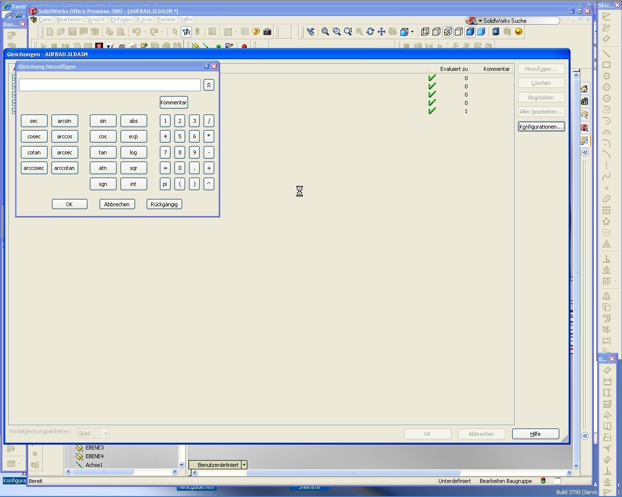

Ich arbeite mit SolidWorks 2008 und habe das Problem, dass ich aus einer mathematischen Funktion eine Kurve erstellen soll, mit welcher ein ausgeformter Schnitt hergestellt werden soll. Meine Frage ist es kann man irgendwo einen Formel mit einem oberen Grenzwert und unteren Grenzwert eingeben und somit eine leitkurve erzeugen. Oder gibt es eine andere Möglichkeit.

Hi HeavyD,
ja kann man. Direkt ohne Umwege aber nur mit den Funktionen wie im Bild(SW 2007).
G.  thomas

Du könntest mit Excel oder Gnumeric oder irgendeinem anderen/selbstgestrickten Programm eine Tabelle voller XYZ-Koordinaten mit der Formel errechnen lassen und diese dann als TXT-Datei speichern und in SolidWorks als Kurve durch freie Punkte importieren.

Ich hatte vor kurzem ein ähnliches Problem. Ein Haufen XY Koordinaten die dann am Teil eine nette Schnittfläche bringen sollen. Ich habe mir mit Hilfe der Macro Aufzeichnung einen Spline erstellt mit 5 wahllosen Punkten. Dann die Aufzeichnung gestoppt, und das Macro per Macroeditor geöffnet, so dass die Werte von Hand veränderbar waren. Nun kommt der Trick: Die 5 wahllosen Punke löschen und per Einfügen die ca. 1000 Punkte aus der *.TXT Datei einfügen.
Nun eine neue Skizze öffnen, und das veränderte Macro ausführen lassen. Siehe da eine tolle Spline Kurve mit 1000 Punkten.
Mein Kunden hats gefreut. Das Teil war suber zu erodieren.
P.S. Die *.TXT Datei musste per externem Programm Macrotauglich angepasst werden.
