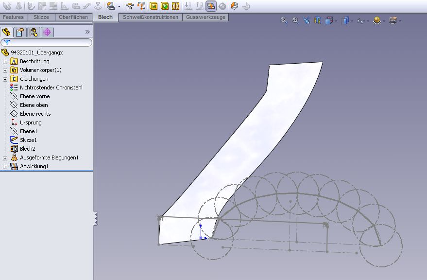

Hallo liebe SW-Gemeinde!
Mir raubt gerade eine böse Abwicklung den letzten Nerv, es handelt sich um eine Umsetzung von oval-rechteckig, jedoch schaff ichs nicht, die Abwicklung richtig zu machen..
Als Freiform funktioniert es, jedoch fang ich damit wenig an, also brauch ich ja die Biegekanten drin. Jedoch verweigert die Zeichnung mit den Biegekanten erfolgreich die Abwicklung und ich komm einfach nicht drauf, woran das liegt.
Kann mir da vielleicht jemand weiterhelfen, wo das Problem ist?

Schau dir mal die entstehenden Flächen der Biegungen an, dann sollte es dir klar sein.
EDIT: Noch ein Hinweis, lass dir mal die Krümmung anzeigen.

Machbar ist das natürlich schon, nur man muss es anders aufbauen.
Der Aufbau ist ein wenig chaotisch, aber als demo muss es reichen  .
Datei vergessen... so nun ist die auch dabei!

Hallo FlowAUT,
ganz sicher funktioniert es wenn Du die skizzierten Linien parallel machst.
1. Linie Skizze1 parallel mit 1. Linie Skizze2.
2. Linie Skizze1 parallel mit 2. Linie Skizze2.
usw...
Da die ersten beiden Linien der Skizzen schon nicht parallel zueinander sind, musst Du noch eine (bzw. zwei) weiter einfügen. Dann sieht es so ähnlich aus wie bei David (wildcad), wird Deinem Teil aber ähnlicher...

Na, ganz so schwierig ist das dann doch nicht.....
Ich hab das Oval durch einen Spline ersetzt und aus der Recheckskizze die Segmentierung durch zwei Radien ersetzt und schon geht alles...
Leider hab ich nur SWX2008 zu Verfügung, sollte aber prinzipiell auch mit einem älteren Release kein Problem darstellen
Grüße Günter
[Edit: und wer Lesen kann ist klar im Vorteil... 'tschuldigung, habs im Eifer überlesen, dass es als Freiform schon geht...]
