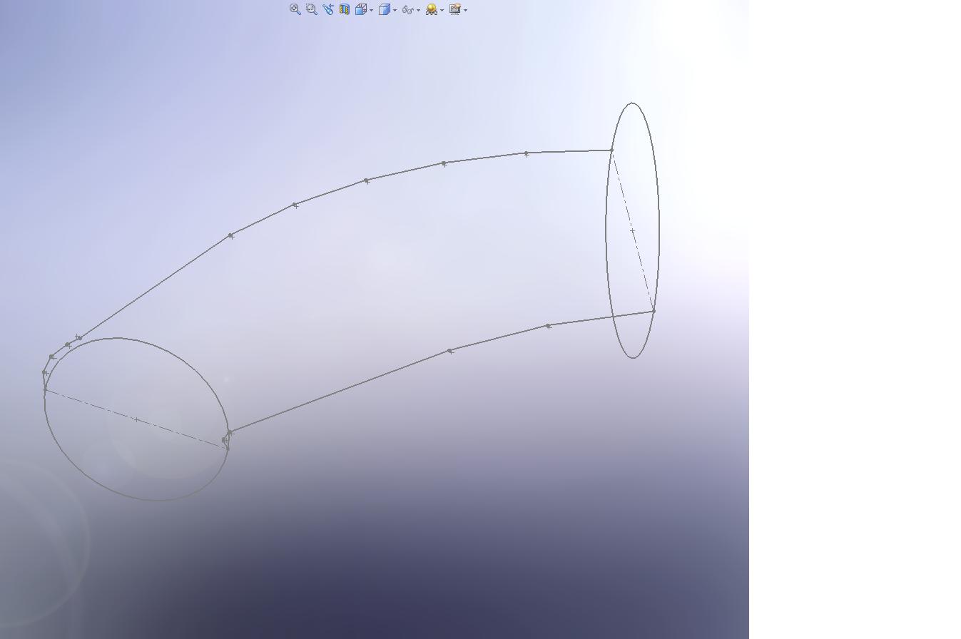

ich hab mal wieder ein Problem. Ich versuche hier eine Auslaß einer Modellturbine zu erstellen.
Ich bekomme aber die Fehlermeldung, dass man mindestens  2 Kanten, Skizzen oder Flächen braucht, um die Operation durch zu führen. das hab ich aber alles.
Die 2 Kreise sind als 3D Skizze angelegt, da ich Probleme hatte, Ebenen an entsprechender Stelle an zu legen. Warte immernoch sehnsüchtig auf meine SWXSolidWorks Schulung
Ich weiss, das 3D Skizzen einige Operationen erheblich einschränken.
Vielleicht sieht trotzdem jemand von euch, was der Fehler ist, bzw. weiss eine Lösung.

Hallo Felix,
schau dir das mal entspricht das deinen Anforderungen?
Ich habe die Skizzen für die Leitkurven als Kurven erzeugt und dann kann man sie anwählen!
Gruß weinel

Hallo Felix,
also zuerst habe ich die Skizze der Leitkurven in zwei Skizzen aufgeteilt.
Dann für jede dieser Sikzzen:
Einfügen --> Kurve --> Zusammengesetzt
Damit machst du aus den Skizzen eine Kurve
Dann das Feature Ausformung verwenden und als Anfangs und Endprofil die 3D-Skizze und als Leitkurven die beiden erzeugten Kurven!
Gruß weinel

Leider habe ich kein '08 zur Hand, aber, kann es sein, dass Deinen BEIDEN Kreise in EINER 3D-Skizze sind? Wenn ja, bad dog!  Du solltest jedes Profil in einer einzelnen Skizze unterbringen.

Das Problem liegt meiner Meinung nach nicht darin das es 3D-Skizzen sind, sondern daran, dass die Leitkurven durch die Polygonisierung und anschließende Verrundung kein "schönes" Ergebniss liefern werden.
Ich würde probieren ob ich die Leitkurven nicht mit Splines tagentenstetig nachbauen kann.
Ich habe im Anhang mal die Orginalskizzen ohne Änderung genommen und ausgeformt, geht ohne Probleme (bis auf den optischen Aspekt), das Zauberwort heist Selectionmanager (siehe Hilfe) damit ist man sehr flexibel in der Auswahl und Modifikation von Profilen und Leitkurven.

danke für die Antworten. Vorweg, die beiden Kreise sind zwei 3D-Skizzen.
Was das Aussehen angeht, werde ich mal noch versuchen mit dem Selectionmanager zu arbeiten. Normalerweise komme ich mit solchen Formgeschichten nicht in Verbindung. Mache das für einen Bekannten der Turbinen verteibt, aber es ist immer wieder gut sowas zu haben. Man lernt halt doch nie aus

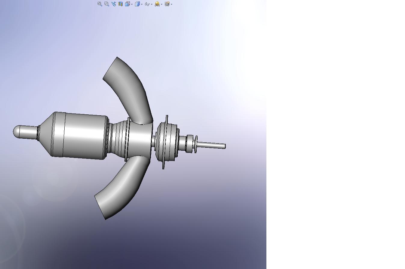

CAD mouse
Space Pilot Pro
erstellt am: 13. Mrz. 2008 12:06    Editieren oder löschen Sie diesen Beitrag!  <-- editieren / zitieren -->   Antwort mit Zitat in Fett Antwort mit kursivem Zitat    Unities abgeben: 1 Unity (wenig hilfreich, aber dennoch)2 Unities3 Unities4 Unities5 Unities6 Unities7 Unities8 Unities9 Unities10 Unities
Vorlage.SLDPRT.txt

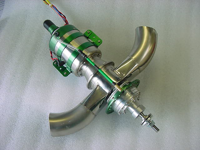

ich mal wieder.... Ich hänge nach wie vor an der Turbine. Nach der Hilfestellung von euch, steh ich jetzt vor dem Problem, den Auslass, an dem Getriebe zu fixieren. Damit Ihr das ganze versteht, hänge ich einfach mal die Vorlage mit rein, die ich auch zu Verfügung hab.
Es ist im Prinzip nur Rotation, dass schwierigste für mich jedoch ist, die Anbringung des Auslasses. Ich hab schon etwas zu tricksen, komme aber auf keinen grünen Zweig. Original Bild hängt an.
Vielleicht helft Ihr mir nochmal weiter.
Beste Grüsse, Felix
innovate not immitate

erstellt am: 13. Mrz. 2008 14:16    Editieren oder löschen Sie diesen Beitrag!  <-- editieren / zitieren -->   Antwort mit Zitat in Fett Antwort mit kursivem Zitat    Unities abgeben: 1 Unity (wenig hilfreich, aber dennoch)2 Unities3 Unities4 Unities5 Unities6 Unities7 Unities8 Unities9 Unities10 Unities Nur für Truss 10 Unities + Antwort hilfreich
Turbine.zip.txt
ich würde in die Vorlage ein Koordinatensystem erstellen, an der Stelle wo auch in meiner Baugruppe der Nullpunkt sein soll.
Danach diese Vorlage anhand dem neu erstellten KS (=Koordinatensystem) in eine Baugruppe einfügen. Jetzt nach und nach die Einzelteile (in neuen Teilen die auf den Baugruppenursprung fixiert sind) ausgehend von der Vorlagenskizze aus modellieren.
Somit haben alle Teile den selben Ursprung und können einfach und schnell positioniert werden.
Ich hab das mal angefangen und angehängt.

erstellt am: 13. Mrz. 2008 15:22    Editieren oder löschen Sie diesen Beitrag!  <-- editieren / zitieren -->   Antwort mit Zitat in Fett Antwort mit kursivem Zitat    Unities abgeben: 1 Unity (wenig hilfreich, aber dennoch)2 Unities3 Unities4 Unities5 Unities6 Unities7 Unities8 Unities9 Unities10 Unities
Hallo, mal wieder dickes Dankeschön. Solche Denkansätze hab ich leider nicht gehabt. Ich denke da wahrscheinlich viel zu kompliziert....
Ich werde versuchen, das sinnvoll zu vollenden.
Halte Dich auf dem laufenden
Gruss, Felix
