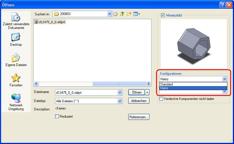

Ich folgendes Problem: Ich würde gerne per API ein Dokument in eine Assembly einfügen. Soweit so gut. Das habe ich auch noch hinbekommen. Ich habe mir das Event "oAppEvents_PromptForFilenameNotify" besorgt.
Code:
Private Function oAppEvents_PromptForFilenameNotify(ByVal openOrSave As Integer, ByVal suggestedFileName As String, ByVal DocType As Integer, ByVal cause As Integer) As Integer Handles oAppEvents.PromptForFilenameNotify
  Dim cPrompCause As swPrompForFilenameCause_e
  Dim sRetFile As String
  cPrompCause = cause
  If openOrSave = 1 Then ' nur beim Open
    oAppEvents_PromptForFilenameNotify = MyFileRequest(sRetFile)
    If oAppEvents_PromptForFilenameNotify = 1 Then
        oSldwrksApp.SetPromptFilename(sRetFile)
    End If
  End If
End Function
Nun bräuchte ich eine weiter Funtkion, oder sowas in der Art, um vor dem Öffen des Dokument die Konfiguration mitzugeben. Mit dem aktuellen  Code von mir, wir einfach das Dokument mit der zuletzt gesicherten Konfig geöffnet. Hat von euch schon mal soetwas gemacht?
Ich bin der Meinung, dass das mit der API irgendwie gehen muss.
Wenn man beim Event "oAppEvents_PromptForFilenameNotify" keine "SetPromptFilename" definiert, wir ein Standard-Dialog von SolidWorks geöffnet. An diesem kann man dann ziemlich viel einstellen(z.B. auch die Konfig mit der Geladen werden soll.( siehe Screenshot)
Vielen Dank für eure Hilfe.
