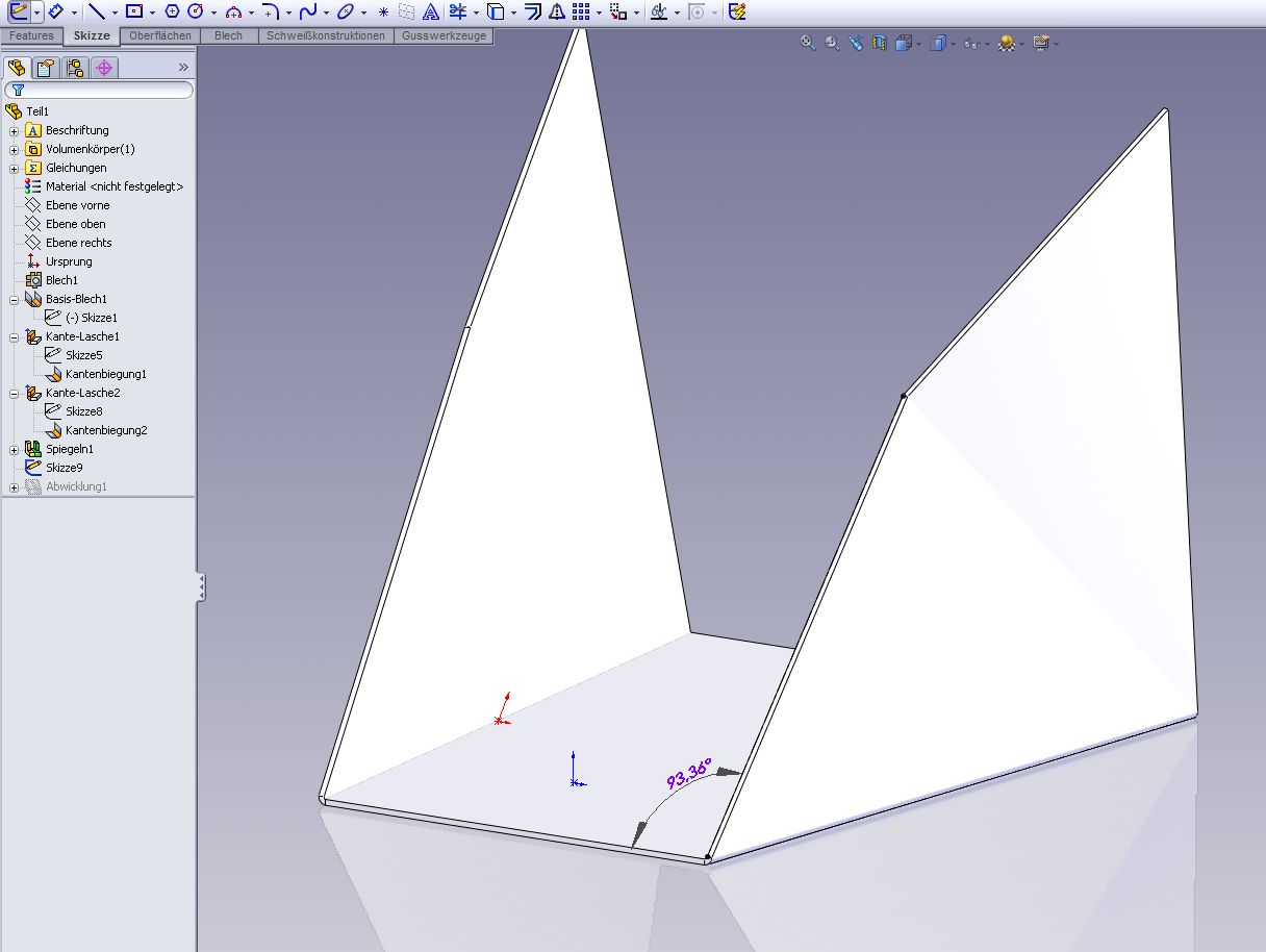

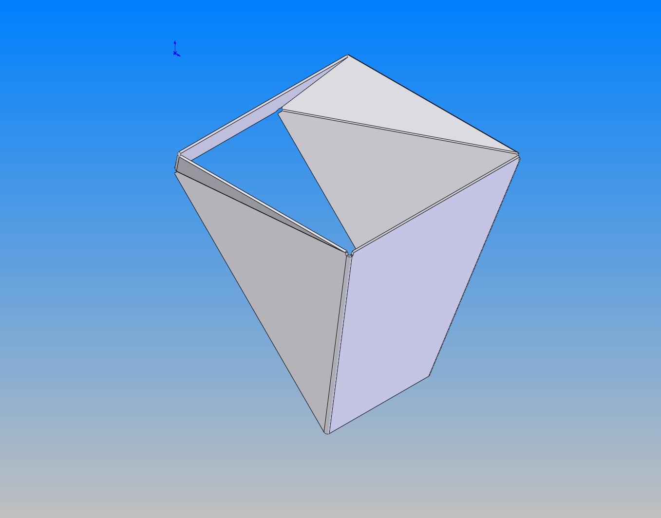

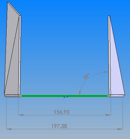

Hallo allerseitz,

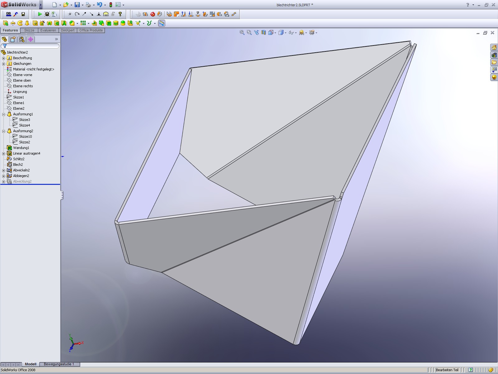

ich habe ein Blechteile mit den Blechfeatures erstellt. Ausgehend von einem Basisblech dessen Skizze ich voll definiert habe, befinden sich an den Seiten noch zwei Laschen. Mein Wunsch ist es nun im gefalteten Zustand Bemaßungen anzubringen nach der sich die Abwicklung automatisch anpasst, da die Endmaße für meine weiteren Konstruktionen wichtig sind. Leider sind hier angebrachte Bemaßung immer schreibgeschützt, auch wenn ich die entsprechenden Bemaßungen in der Abwicklung als gesteuert einstelle. Ist das überhaupt möglich? Wenn ja weiß jemand wie?
mfg Jochen
P.S.: Wichtig wäre dies auch für die Winkel der Laschen.

  Hi Jochen,
also, wenn es richtig konstruiert ist, dann sind alle Maße auch da - doppelclick auf entspr. Feature im Featuremanager (gibts denn nicht eine andere Bezeichnung dafür?). Schaue Dir  die Bilder an.
ach, noch was: willst Du ein Maß ändern - drauf doppelclicken.
G.   thomas

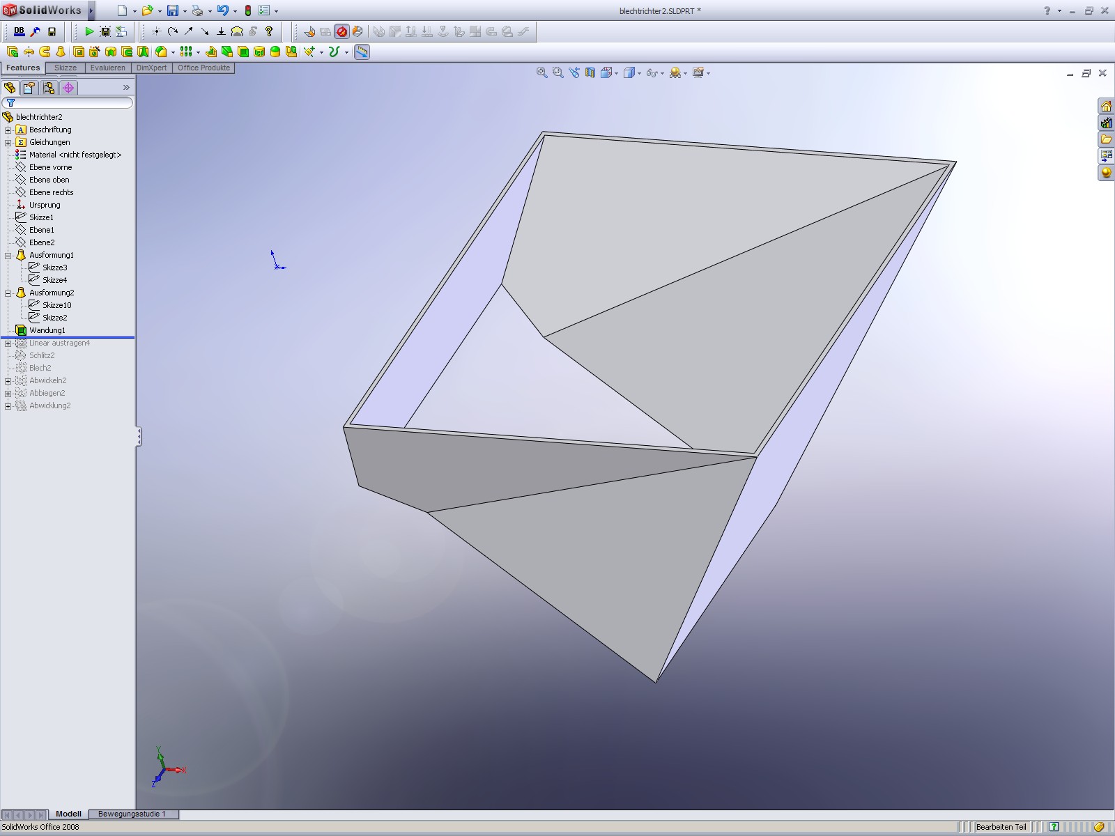

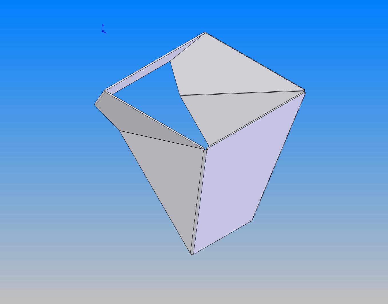

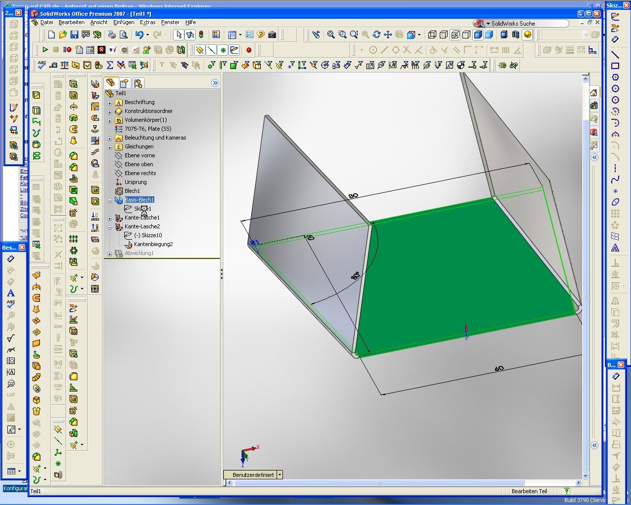

Hallo noch mal,
und danke erstmal für die schnelle Antwort, hätte gedacht am Sonntag ist eh keiner wach    . Also das ich an die Featurewerte komme ist kein Problem, allerdings nutzen die mir nur sehr wenig. Der Grund dafür ist, das z.B. meine erste Lasche zwar in einem Winkel von 95° vom Basisblech absteht, sich in der Draufsicht aber ein Winkel von 90° ergibt. Die 95° sind von mir durch Versuche ermittelt worde (was natürlich nicht der Sinn beim Konstruieren ist) bis ich die gewünschten 90° erhielt. Ich möchte aber nun den sich in der Draufsicht ergebenen Winkel "genau" einstellen können. Das benötigte Winkelmaß für die Lasche sollte sich dann daraus ergeben (also ein gesteuertes Maß  . Oder das ich einfach nur angebe, das zwei erzeugte Laschen Parallelität haben sollen.
Ich hoffe ich habe mich nun nicht allzu verworren ausgedrückt  schaut euch dazu auch noch mal meine Bilder an.
mfg Jochen

erstellt am: 09. Mrz. 2008 11:59    Editieren oder löschen Sie diesen Beitrag!  <-- editieren / zitieren -->   Antwort mit Zitat in Fett Antwort mit kursivem Zitat    Unities abgeben: 1 Unity (wenig hilfreich, aber dennoch)2 Unities3 Unities4 Unities5 Unities6 Unities7 Unities8 Unities9 Unities10 Unities Nur für Solexus 10 Unities + Antwort hilfreich
wenn ich Dich richtig verstehe, willst Du mit einem auf Draufsicht projezierten Winkel den Biegungswinkel steuern. Oder ist das ein Winkel (90°) der im Raum liegt (Fläche - Kante)?
ps. Dein Model wäre hilfreich - hab zwar 2006 nicht mehr, aber ist es einfacher dann mit echten Teilen zu experementieren.

erstellt am: 09. Mrz. 2008 12:47    Editieren oder löschen Sie diesen Beitrag!  <-- editieren / zitieren -->   Antwort mit Zitat in Fett Antwort mit kursivem Zitat    Unities abgeben: 1 Unity (wenig hilfreich, aber dennoch)2 Unities3 Unities4 Unities5 Unities6 Unities7 Unities8 Unities9 Unities10 Unities
0007-1003(Gehaeuseblech).rar
jep, ich so ist es, ich möchte den in der Draufsicht Projezierten Winkel steuern können. Und zufällig ist er in meinen Fall 90°, möchte ihn aber bei Bedarf ändern können. Werde das Model mal anhängen, aber net erschrecken über einige derzeit überflüssige Ebenen oder Elemente, ist halt noch im Versuchsstadium.
mfg Jochen

erstellt am: 09. Mrz. 2008 18:37    Editieren oder löschen Sie diesen Beitrag!  <-- editieren / zitieren -->   Antwort mit Zitat in Fett Antwort mit kursivem Zitat    Unities abgeben: 1 Unity (wenig hilfreich, aber dennoch)2 Unities3 Unities4 Unities5 Unities6 Unities7 Unities8 Unities9 Unities10 Unities Nur für Solexus 10 Unities + Antwort hilfreich

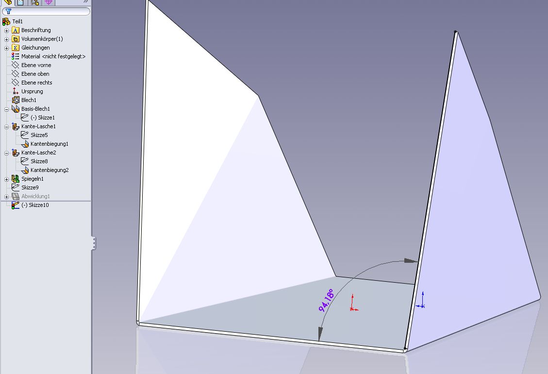

Hi Jochen,

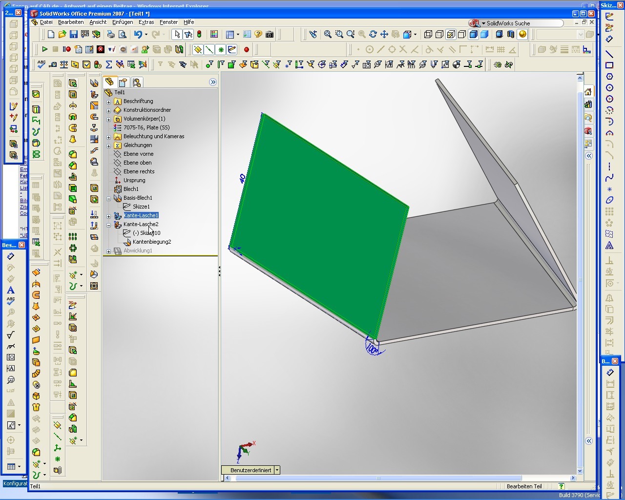

ich glaube nicht, daß es möglich ist. Der Winkel ist nicht nur von der Biegung abhängig, sondern auch von der Kontur Deiner Lasche ( die senkrechte Projektion ).
Warten wir ab was die Anderen sagen.

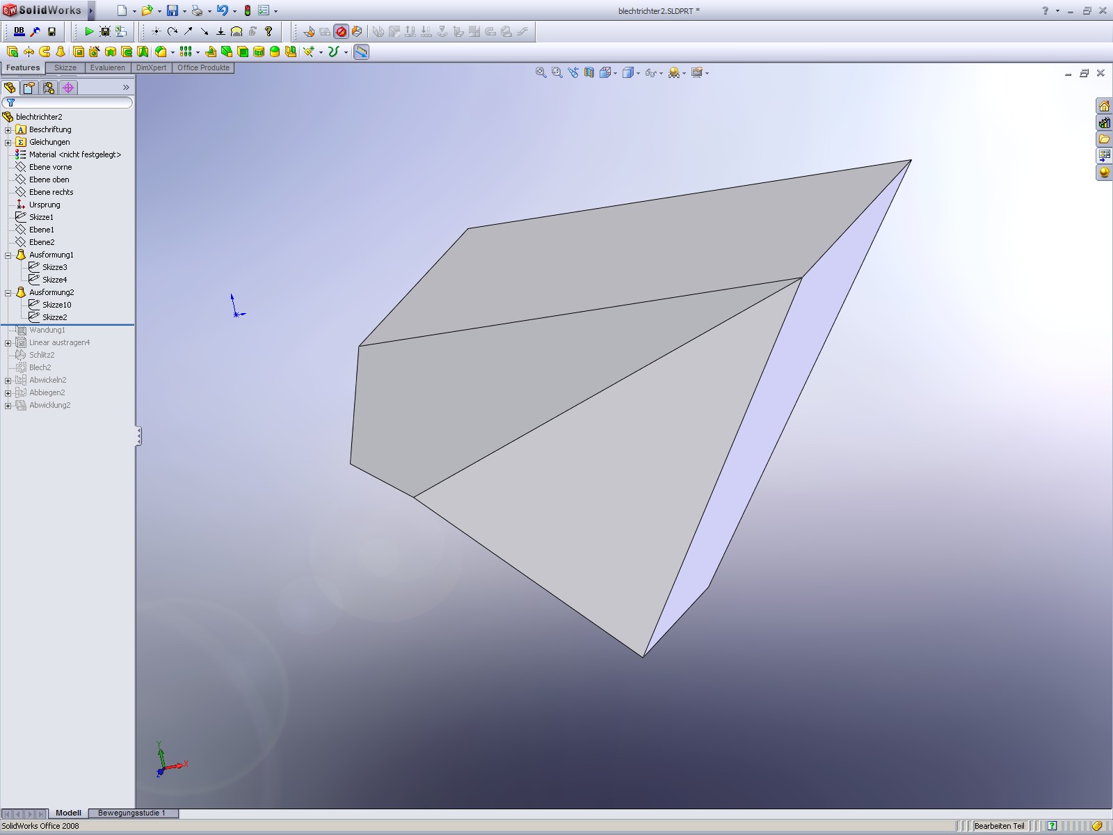

erstellt am: 09. Mrz. 2008 19:51    Editieren oder löschen Sie diesen Beitrag!  <-- editieren / zitieren -->   Antwort mit Zitat in Fett Antwort mit kursivem Zitat    Unities abgeben: 1 Unity (wenig hilfreich, aber dennoch)2 Unities3 Unities4 Unities5 Unities6 Unities7 Unities8 Unities9 Unities10 Unities Nur für Solexus 10 Unities + Antwort hilfreich
sofern ich das richtig vom Bild 'abgekupfert' habe sollte es auch in
SWXSolidWorks so moeglich sein.

Hmm bei sind sämtlich zusätzlich angebrachten Bemaßungen immer schreibgeschützt, auch wenn ich die dementsprechenden Maße auf "gesteuert" stelle. Wofür ist bei dir die mit 140 bemaßte Linie? Ist sie in der Skizze? Und wie hast du das Teil aufgebaut?

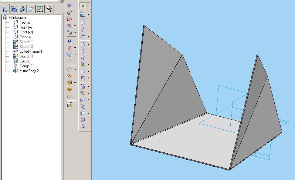

ich weiss nicht ob das ueberhaupt so sein sollte, aber ich hab's
nur vom Bild 'abmalen' koennen da ich kein SWXSolidWorks habe sondern SE
Die 140 ist die Hoehe der Lasche die spaeter abgeschnitten wird.
Waere auch anders gegangen aber auf die Schnelle halt.
Ich habe fuer das Ganze die SE-Funktion 'Ubergangslappen(Lofted Flange)'
benutzt wie das bei SWXSolidWorks heisst ??

erstellt am: 09. Mrz. 2008 20:15    Editieren oder löschen Sie diesen Beitrag!  <-- editieren / zitieren -->   Antwort mit Zitat in Fett Antwort mit kursivem Zitat    Unities abgeben: 1 Unity (wenig hilfreich, aber dennoch)2 Unities3 Unities4 Unities5 Unities6 Unities7 Unities8 Unities9 Unities10 Unities Nur für Solexus 10 Unities + Antwort hilfreich
0007-1003a.zip

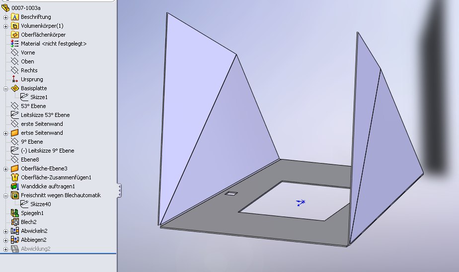

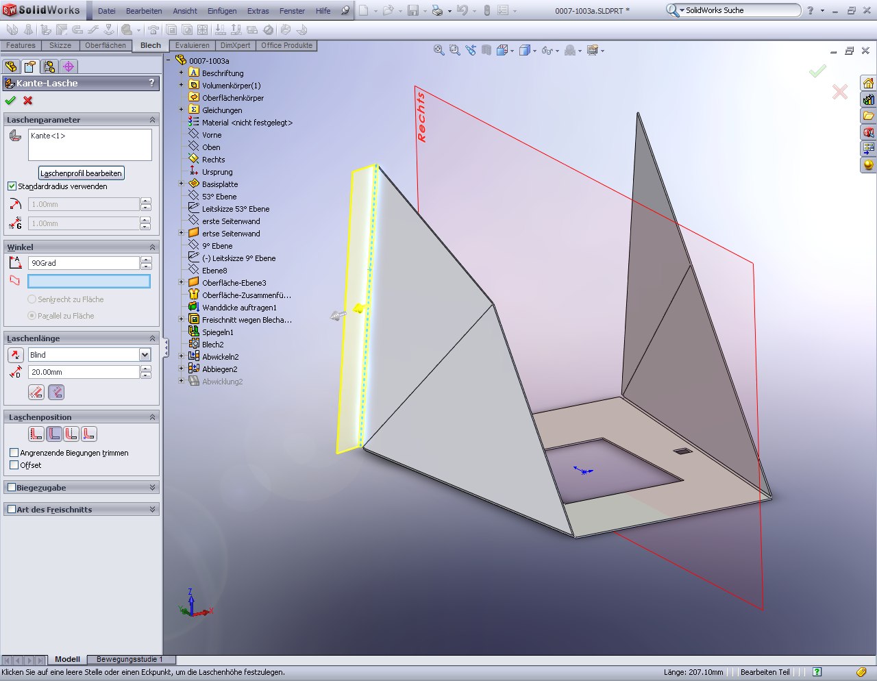

Ich habs mal über Oberflächen in 2008 modelliert und am Schluss in ein Blech gewandelt.
Einziges Problem war, dass die Ecken, an denen zwei Biegewinkel zusammengelaufen sind, vorher frei zu schneiden waren....
Die Blechfeatures ohne der Zuhilfenahme von Oberflächen waren nicht gewillt meinem Willen so zu folgen, wie ich mir das vorgestellt habe    Dem werde ich aber noch nachgehen und den Support quälen, warum das so nicht geht..

erstellt am: 09. Mrz. 2008 21:57    Editieren oder löschen Sie diesen Beitrag!  <-- editieren / zitieren -->   Antwort mit Zitat in Fett Antwort mit kursivem Zitat    Unities abgeben: 1 Unity (wenig hilfreich, aber dennoch)2 Unities3 Unities4 Unities5 Unities6 Unities7 Unities8 Unities9 Unities10 Unities Nur für Solexus 10 Unities + Antwort hilfreich
Eigentlich sollte der Befehl Kante-Lasche das können (dachte ich...    )
Ich kann die Ebene rechts nicht als Bezugsfläche für den Biegewinkel eintragen (blaues Feld)
Sehr seltsam.... wenn das nicht ein Verbesserungsvorschlag (oder ne Bug-Meldung) an SWX wird...
Grüße Günter

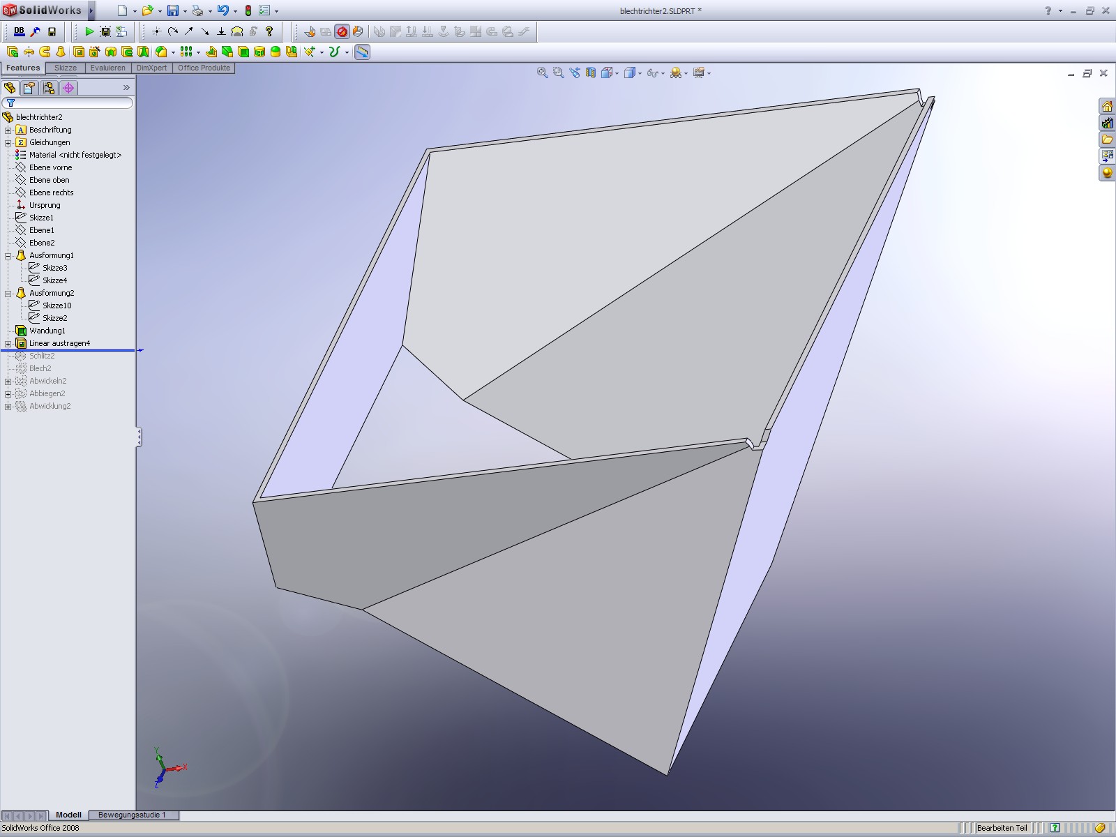

Dieses Teil könnte man sehr schön klassisch-eckig konstruieren und hinterher zum Blech machen und dabei genau den Winkel steuern, zur Not über eine 3D-Skizze! Mit diesem beschränkten Basis-Blech und den nachfolgenden Zwängen konnte ich mich bisher nicht recht anfreunden.

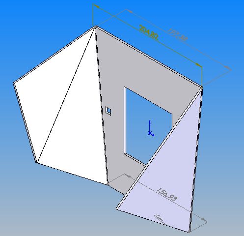

Nee, leider nicht...
Die beiden Winkel sollten jeweils 90° sein.. der eine bezogen auf die 53° Ebene und der andere auf die 9° Ebene.

Nochmal meine Lösung als parasolid

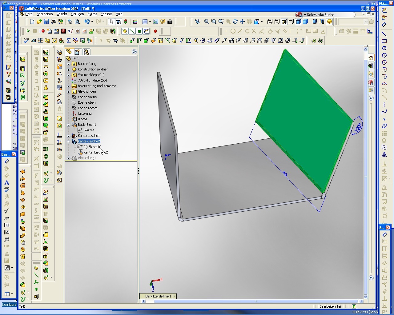

Du solltest rechtwinklig zu der Biegekante messen .... so misst du in 3D ... oder beschreib mal was du messen willst ... dein Winkel ist abhängig von der schrägen Kante der Lasche ....

Hi Bernd,
wenn ich Jochen nicht falsch verstanden habe, wollte er die Winkel bezogen auf die beiden Projektionsflächen gemessen haben und nicht zur Grundfläche der Biegekante.
Ich vermute er will an den Flächen Teile anbauen, die einen rechtwinkeligen Querschnitt haben.
Aber vielleicht muss er zu dem Thema selbst noch was sagen...
Grüße Günter

erstellt am: 10. Mrz. 2008 17:33    Editieren oder löschen Sie diesen Beitrag!  <-- editieren / zitieren -->   Antwort mit Zitat in Fett Antwort mit kursivem Zitat    Unities abgeben: 1 Unity (wenig hilfreich, aber dennoch)2 Unities3 Unities4 Unities5 Unities6 Unities7 Unities8 Unities9 Unities10 Unities Nur für Solexus 10 Unities + Antwort hilfreich
Hi Günter,
hat Er schon und meine Antwort dazu auch -
Wie gesagt direkt nicht möglich, nur über den Umweg.

So liebe Leutz,
danke erst mal für eure Mühen, das was bis her am nächsten (und leider auch am umständlichsten ) ist, ist die Oberflächenlösung von Günther. Ich werde mich jetzt noch mal dran begeben und den Vorschlag von Lutz umzusetzen versuchen.
Zum Hintergrund: Das Blech dient später als Schüttblech in einer Doppel-Pendelklappe. Am oberen und am unteren Ende befinden sich Flanschverbindungen mit Rechteckigen Abmaßen. Daher müssen die Abkantungen (von der Draufsicht betrachtet) rechtwinklig zum trapezförmigen Grundblech (Frontseite) stehen. Die sich dadurch ergebenen Querschnitte für den Durchlass sollen später in einer Variantenkonstruktion anpassbar sein.
Und keiner kommt später mal darauf, das ich Winkel X um Y Grad verändern muss, um gewünschten Querschnitt zu bekommen, vielmehr sollte es umgekehrt sein.
so ich mach mich nun erst mal an einen neuen Versuch.

So irgendwie ist das alles nichts Ganzes.
@ Rudi : es fällt Staub aus unterschiedlichsten Zusammensetzungen hindurch, und die Flansche werden angeschweißt. Ich weiß, es kommt hier absolute nicht auf den Millimeter drauf an, aber es ist schon ärgerlich das man per Hand den entsprechenden Winkel ausrechnen muss, der nötig ist um einen gewünschten Winkel zu erhalten. Ich werde mich mal dran begeben, eine entsprechende Umrechnungsformel zu erstellen um vom Laschenwinkel auf den Querschnittswinkel zu kommen. (Was ich eigentlich vom Programm her erwartet hätte da es ja sämtliche Daten dazu hat.
Abschließend sag ich erst mal das ich zunächst die mit Blechfeature erzeugte Version einbauen werden. Alles anndere ist doch eher unpraktisch. Ich hoffe die Leute von SolidWorks können mir Morgen mal weiterhelfen.
@Myca : Ich sag dann auf jeden Fall BEscheid was sich ergeben hat.
@all : Für weitere Vorschläge werde ich auch weiterhin Interesse zeigen, vor allem auch auf kommende Blechteil, die da kommen werden
mfg Jochen

Naja es geht hier unter anderum auch darum wie ich etwas mit SolidWorks hinbekommen kann, von der konstruktiven Seite einmal abgesehen. Ich habe noch bis vor kurzem ausschließlich mit ME-10 gearbeitet. SolidWorks ist noch relatives Neuland für mich. Aber lade dir am besten mal die RAR-Datei weiter oben runter und schau es dir einfach mal an, dann wirste es schon verstehen
mfg Jochen
P.S.: So hier schon mal nen Bild vom Gehäuse, damit man mal sieht warum meine Wünsche
Nutze derzeit die Systeme ME10 und Solidworks 2006.
[Diese Nachricht wurde von Solexus am 12. Mrz. 2008 editiert.]

So liebe Leutz,
habe heute mal mit einem von SolidWorks geredet, der bei uns die Blechschulung leitet. Aber leider konnte auch er mir keine direkte Lösung anbieten. Durch das arbeiten mit den Blechfeatures entstehen wohl Zwangsbedingungen die auch durch das Umstellen anderer Maße auf den Status "gesteuert" nicht zu lösen sind. Also bleibt bloß die Möglichkeit es durch Versuche oder einer dementsprechenden Gleichung hin zu bekommen.
Was die Funktion betrifft, bei der man Senkrecht oder Parallel zu... aussuchen kann, bin ich auch noch nicht schlauer geworden. Ich habe schließlich mal einen gesamten RAhmen um meine Konstruktion gezogen, und das einzigste was er mir als möglich markiert hat war die Biegefläche an der Lasche. Was im Klartext bedeutete das er mir einfach einen Winkel von 90° annahm. Nicht sehr hilfreich.
So in diesem Sinne allen noch mal Danke für die Mühe und bis demnächst mal
mfg Jochen

erstellt am: 13. Mrz. 2008 11:20    Editieren oder löschen Sie diesen Beitrag!  <-- editieren / zitieren -->   Antwort mit Zitat in Fett Antwort mit kursivem Zitat    Unities abgeben: 1 Unity (wenig hilfreich, aber dennoch)2 Unities3 Unities4 Unities5 Unities6 Unities7 Unities8 Unities9 Unities10 Unities Nur für Solexus 10 Unities + Antwort hilfreich
blechtrichter2.zip
Hab mal nach deinem letzten Bild was nachgebaut.
Bernfried

blechteil.zip
Hallo Jochen,
ich habe auch mal einen Ansatz versucht. Ist zwar nicht so ganz elegant aber immerhin machbar.
Ups, habe es leider nur in SWXSolidWorks 2008!
Gruß weinel

Für alle vor SWX2008 eine Bilderserie
Bild 1:
Ein Volumen erstellen das die gewünschte aussenform hat.
Bild 2:
Auswanden mit öffung oben und unten
Fortzetzung folgt

Bild 3:
Oben die Ecken freischneiden.
Ist für SWX zu Kompliziert
Bild 4:
Umwandeln in Blech
fertig
Bernfried
http://www.leipold.com

2007Trichter.zip
SWX2006 hab ich nicht mehr
Aber in 2007 hab ich dir 2 Versionen gebaut.
Bernfried
