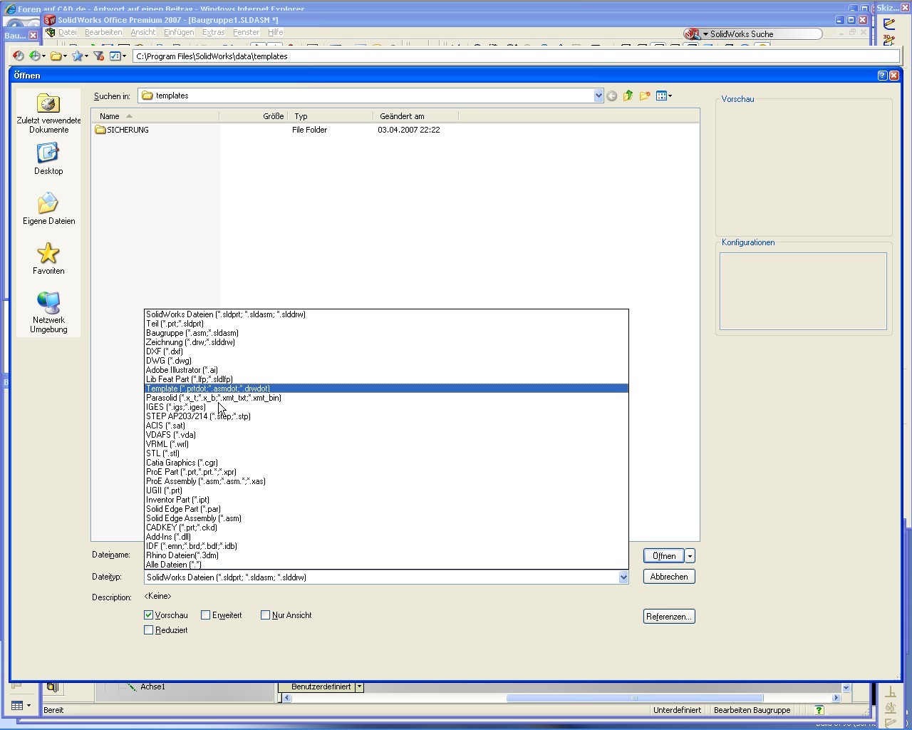

Hallo Zusammen,
wie kann man im SWXSolidWorks 2007 Symbolleisten fixieren?
So, dass sie bei jedem Objekt (Part, Assembly, Drawing) immer an der gleichen Stelle erscheint?

Hallo, diese Einstellugen werden in die Registry geschrieben. SolidWorks "kennt" dann beim nächsten Start deine Einstellungen. Dazu brauchst du natürlich Schreibrechte auf die Registry....sonst klappts leider nicht.

es ist Ganz einfach : unter anderem sind auch die Symbolleisten and Die Vorlagen gebunden (*.PRTDOT;*ASMDOT;*DRWDOT). Du öffnest die und machst Deine Änderungen und abspeicherst.
ALTE VORLAGEN SICHERN!

wovon ist es abhängig, ob er die Symbolleisten von der Vorlage holt oder aus der Registry?

das kann ich Dir nicht sagen - ich weiß es nicht ob nicht beides gilt. Mich hat es immer genervt das von Dir beschriebene Verhalten - ganz krass ist es wenn man mit 2 Fenstern arbeitet: eins davon ist BG und eins ein Teil. Ist die Anordnung und Größe anders dann hat man so ein gehüpfe....
Nach dem ich es in den Vorlagen gespeichert habe ist Ruhe im Kasten!

So weit ich weiß, werden die Einstellungen nur in der Registry gespeichert.
Damit sie immer an der gleichen Stelle erscheinen, muss man dieses eigentlich nur einmal in allen Dokumenttypen (Teil, BG, Zeichnung) einmal plazieren, und zwar bei allen gleich! Zumindest sollte z. B. beim Teil keine Symbolleiste an einer Stelle liegen, an der in der Zeichnung eine andere liegt. Dann einfach ein Teil, eine Baugruppe und eine Zeichnung öffnen und prüfen, ob sich beim Wechseln noch irgend etwas verschiebt.
