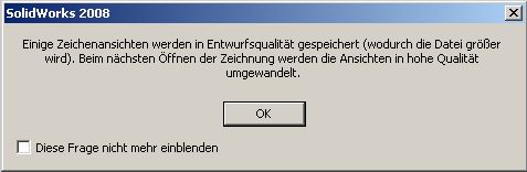

Wir haben hier immer wieder das Problem, dass in unseren Zeichnungen Ansichten ohne ersichtlichen Grund in Entwurfsqualität dargestellt werden.
Auf allen Rechnern ist in den Sytemoptionen eingestellt, das neue Ansichten in hoher Qualität erstellt werden. Es wurde bei uns auch noch nie (absichtlich) mit Entwurfsqualität gearbeitet. In SolidWorks 2007 ist es soweit ich mich entsinnen kann auch nicht mehr möglich von hoher auf Entwurfsqualität zurück zu wechseln. Bei Ansichten in hoher Qualität kann ich ja im FM keine Entwurfsqualität mehr einstellen.
Trotzdem ist es immer wieder so, dass auf Zeichnungen plötzlich Ansichten in Entwurfsqualität zu finden sind, das Problem tritt sowohl auf vorhandenen als auch bei neu erstellten Zeichnungen auf. Im Moment habe ich wieder so eine Zeichnung vor mir, ich habe sie gestern erstellt, meine Systemoptionen sind in Ordnung, die Zeichnung war bisher nur bei mir auf dem Rechner geöffnet. Und trotzdem ist der Ausdruck jetzt in Entwurfsqualität.

ist mir mit 2007 bis jetzt noch nicht aufgefallen. 2008 gibt eine Meldung aus beim Speichern wenn man während der Berechnung von Ansichten (sieht man an der Sanduhr im FeatureManager) auf den Speicherknopf drückt (siehe Anhang).
