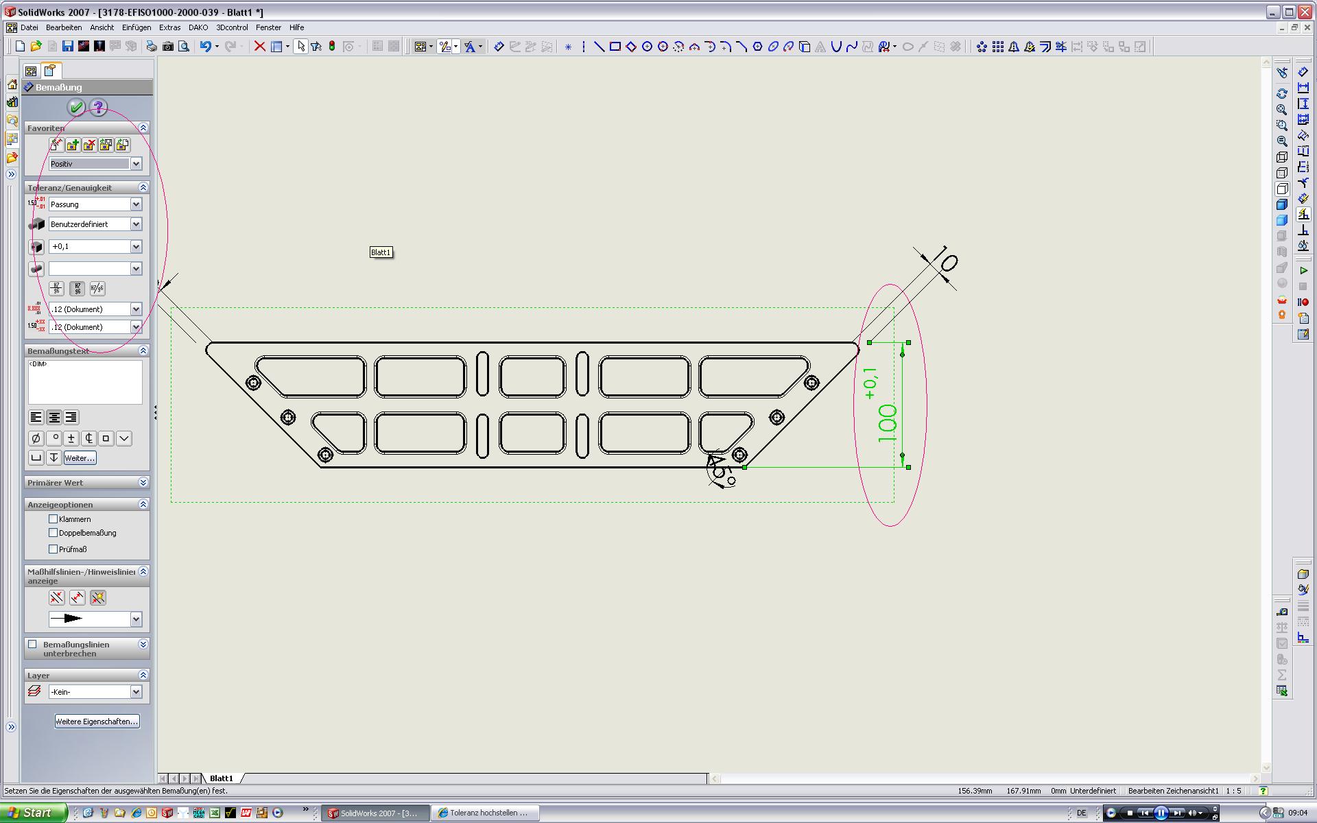

Hallo 'Zammen,
wie bekommt man an die Maßzahlen die Toleranz als Hochzahl und nur einseitig. Also z.B. bei Maß 50+0,5 ist 0,5 hochgestellt, 0 tiefgestellt. Die 0 soll nicht angezeigt werden. Ich bekomme bei einseitiger Toleranz nur 0 und 0,5 zusammen angezeigt.

Hallo locol,
das hat mich auch schon immer gestört, geht aber glaub ich nicht anders...

Servus, ohne Worte (Screenshot reicht glaub ich).

ja, dr sutton,
so einfach ists...
wenn das forum nicht wär...

erstellt am: 07. Mrz. 2008 09:20    Editieren oder löschen Sie diesen Beitrag!  <-- editieren / zitieren -->   Antwort mit Zitat in Fett Antwort mit kursivem Zitat    Unities abgeben: 1 Unity (wenig hilfreich, aber dennoch)2 Unities3 Unities4 Unities5 Unities6 Unities7 Unities8 Unities9 Unities10 Unities Nur für locol1011 10 Unities + Antwort hilfreich
Is aber auch nicht wirklich gleich ersichtlich dass man das als Passung deklarieren muss...

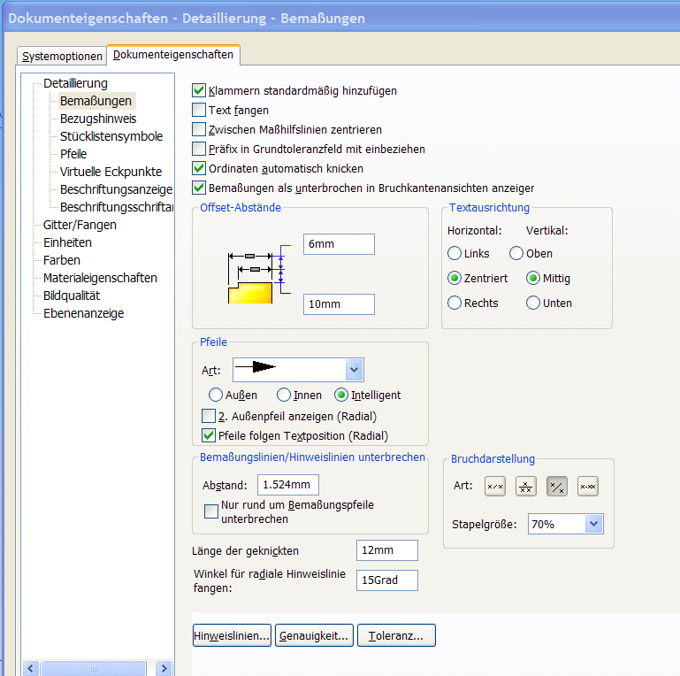

nun sind die Toleranzen da...aber ziemlich weit hochgestellt (über die Mass-Oberkante hinuaus) Kann man denn die Größe und Position dieser Toleranz auch noch irgendwie einstellen?

Hallo an alle fleißigen Helfer.
Da war doch noch was?
Die "Null" bei den Toleranzen muß mit auf der Zeichnung stehen. => Kann rechtliche Probleme geben.
Einstellen kannst du die Bemaßung in deinen Teilevorlagen, dort in den Dokumenteneigenschafften. Siehe Bild.
