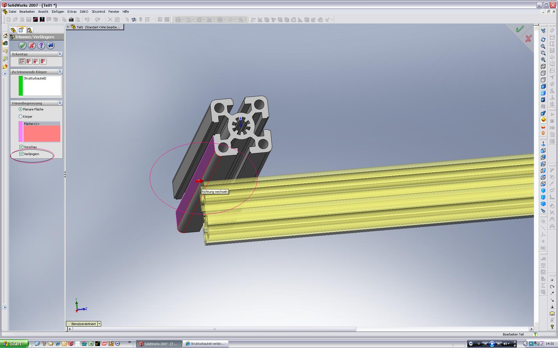

Habe mir ein Strukturbauteil mit Bosch Profilen erstellt, alles auf Profilschwerpunkt konstruiert. Nin will ich das untere Profil bis vordere Kante oberes verlängern, klappt aber nicht. Egal ob ich Fläche oder Körper wähle.
Wer kann helfen?
Vielen Dank

Servus caipi, bei mir funzts wenn ich den Haken bei Verlängern reingetan hab und auf den kleinen Pfeil klicke(siehe Anhang).
Johannes

Danke.
Verlängern ist natürlich geschalten. Arbeite mit SWXSolidWorks 2007 SP 2.1

Ok, hab den kleinen Richtungspfeil nicht gesehen
Richtig gewechselt und schon klappts

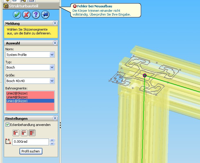

Danke, habe ein neues Problem, siehe Bild.
Die gelben Profile 30x30 (gelb)im Bild funktionieren bei der Eckentrimmung, wenn ich jetzt die 40x40 (skizze) nehme kommt ne Fehlermeldung, diehe oben links?
Gibts dafür ne Eklärung?
